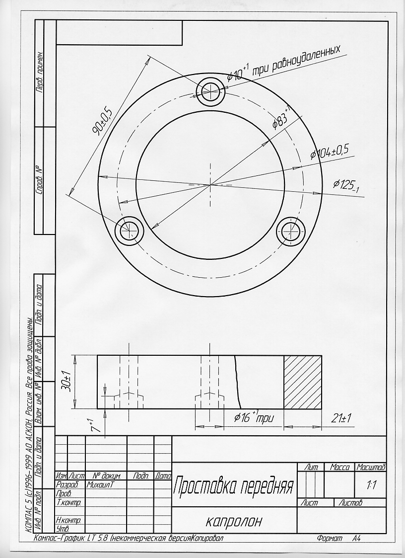

проставка для лифта передней подвески, на чашку стойки

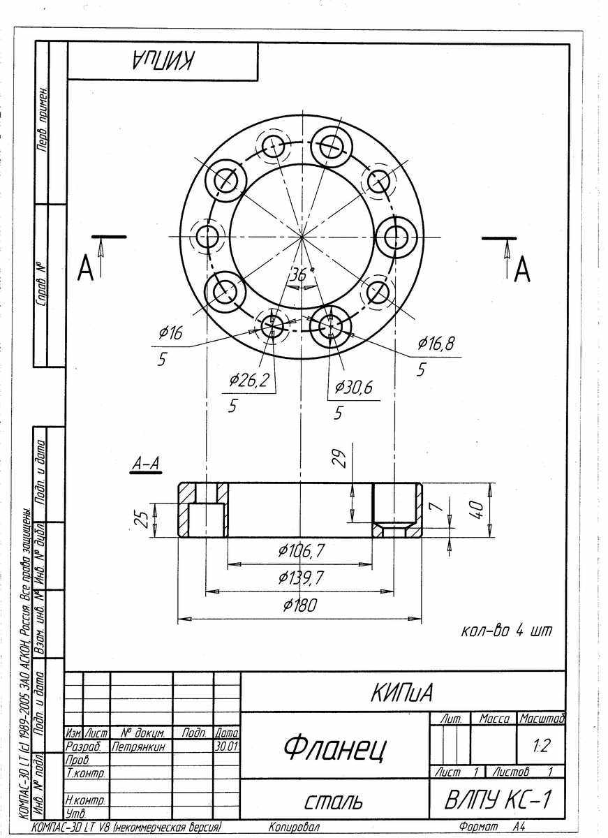

Для изменения ВЫЛЕТА
Проставки УАЗовские. Взято с Уазбуки. .... на ВАШ страх и риск..
