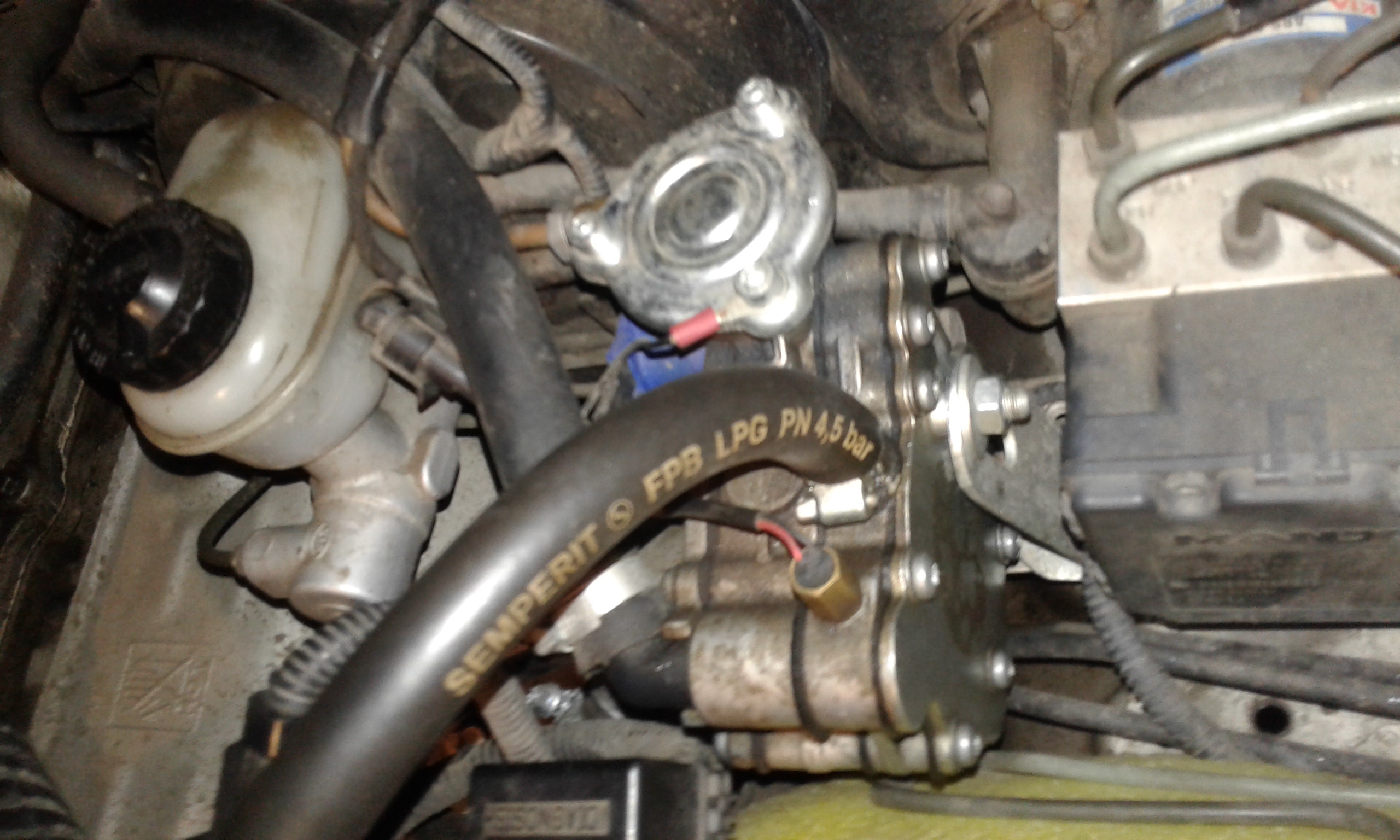

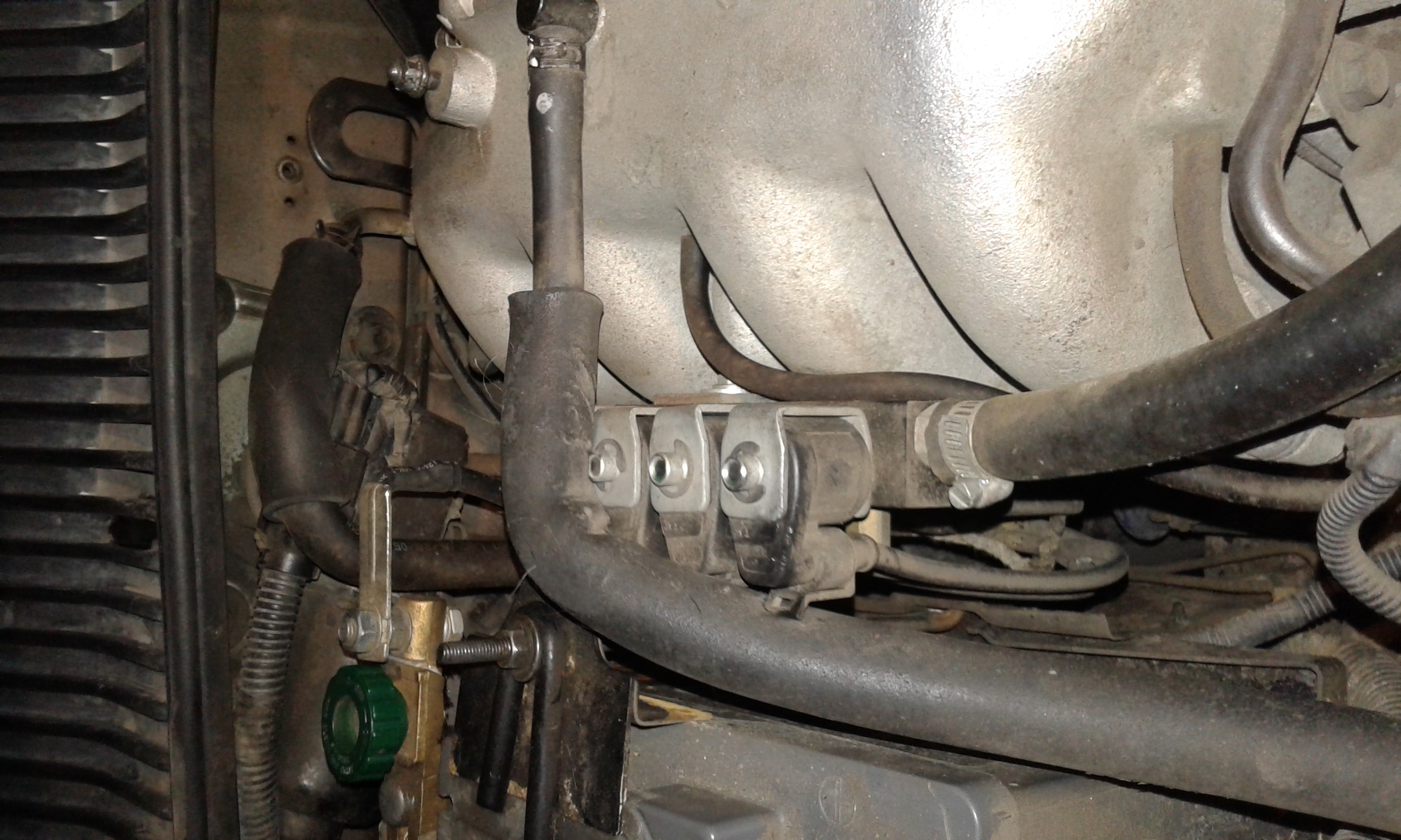

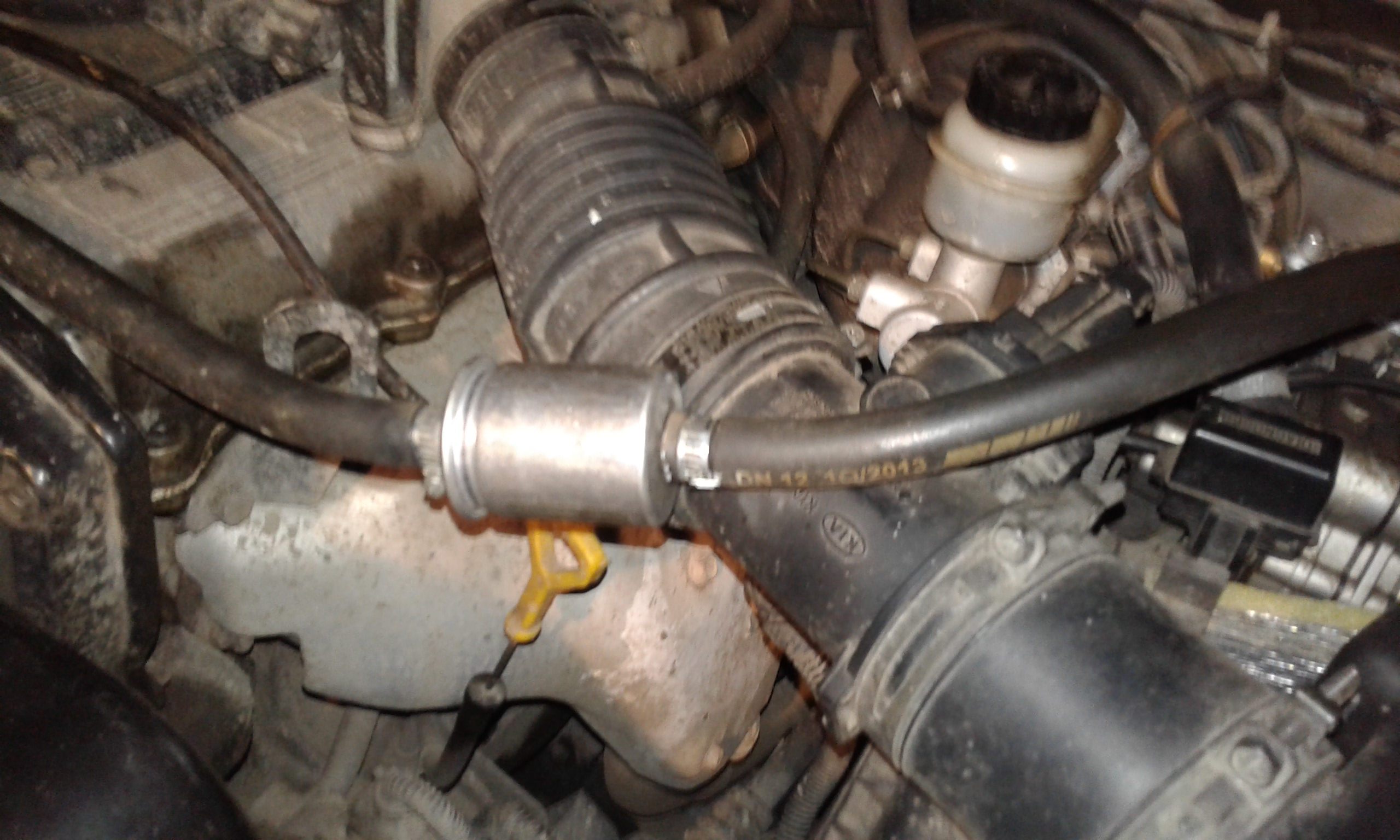

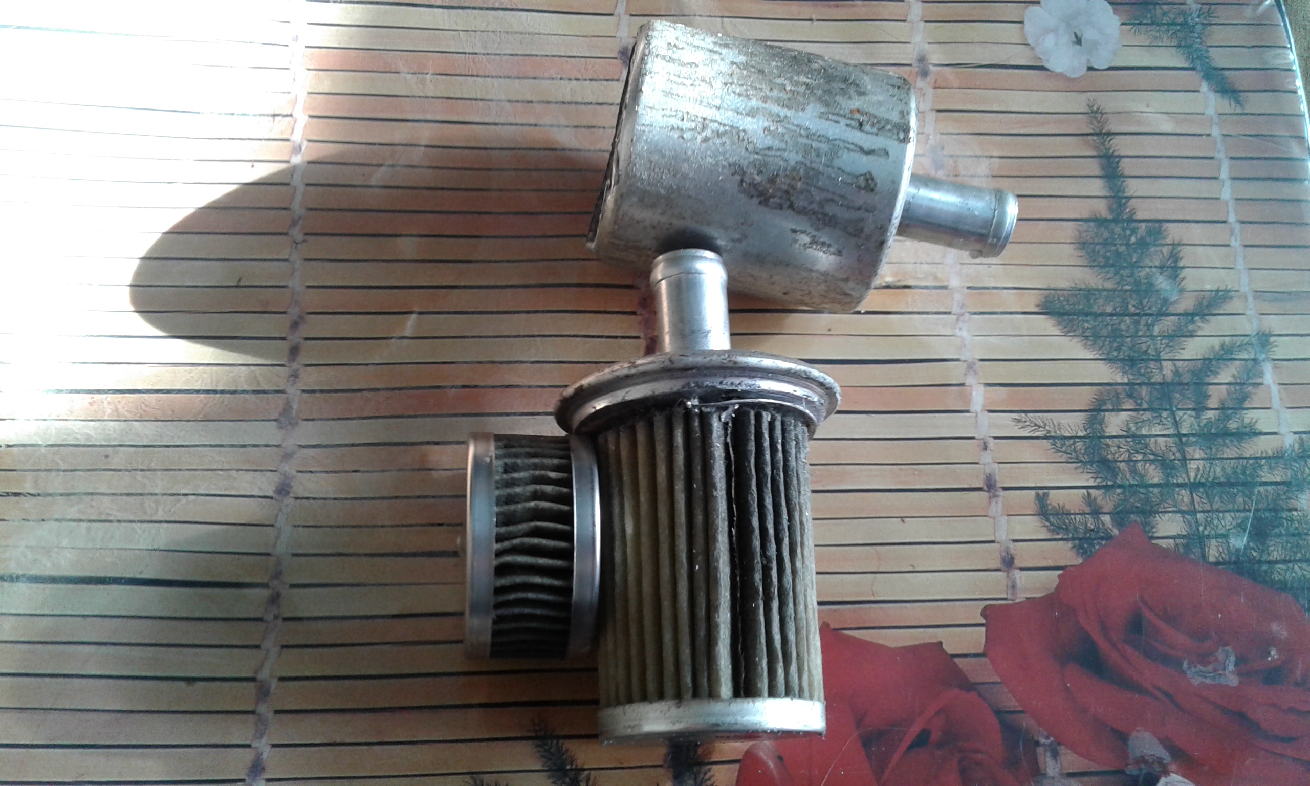

post Feb 26 2016, 08:06 PM
Сообщение #1395
Сообщений: 800
Регистрация: 30-December 13
Из: курганская область 45 rus
Пользователь №: 12,799
добрый вечер всем,,.
хотел .бы спросить у вас ребята,,по поводу газа,,
вижу тут -есть люди понимающие, в этом деле,, почитал выше тему,
так вот-- у меня стала- отказыватся работать на газу,, переходит на бензин и всё- симптомы опишу ниже
симптомы такие--якобы газ закончился в балоне, , то есть, , сама стала переключатся на бензин, , и зумер издавал писк, , что в балоне пусто, , , но по километражу ещё, . ездить 150 километров, , я посмотрел, , ну ладно думаю- на заправке типа на дули, , мало, , . кругом же обман, , пока ехал до заправки, , то пробовал врубать, тумблером газ, , .она переключится, , пару метров проедет, и в ступор, , . как глохнет прям на передаче-потом рывок и на бензин переходит, , ну ладно не стал её мучать, . до заправки доехал, , заправщик дунул 56 литров, , и говорит всё мол, . а я заказывал 70-литров, , говорит типа у вас в балоне был ещё газ, . я в недоумении понял- что чёта не так, , .выезжаю с заправки, , . счётчик на нули ставлю, , . думаю щас попрёт на газу, . ноууууу- так же на бенз переключилась и всё, . до дома доехал поставил. машину, , решил глянуть, , . сам в чём причина, снял фильтр, , -тот что на шлангах металический продул его воздухом, вроде дуется, ртом, , кто его знает, , завтра поеду новый куплю, ,
а, , потом, ОТКРУТИЛ-на редукторе, , сверху крышку, на трёх болтиках, , и снял- что увидел, , сверху стружка металическая, и чёрно серая кака, , -взял отвёртку и поддел, , фильтр, , там есть тоже- я так понял он грубой очистки-достал его он забит на глухо был, и под ним море стружки было, перед отверстием трубки на газ в редуктор и отверстие что идёт внутри редуктора, .
ну ладно, , . взял пылесос вытянул, всю стружку, , фильтр подул компрессором, , всё собрал, , фильтры завтра куплю новые, сейчас все магазины закрыты, , ну открываю газ на балоне, , запускаю двигатель на бензине, позже мащина переключается на газ, , . форсунки стрекочут, , , всё как надо, , ДОБАВЛЯЮ ГАЗУ- и появляется провал на газу, , мотор переходит снова на бензин, , вот такая штука, ,
может.у кого так было? или чего ещё почистить разобрать h975g.GIF Прикрепленное изображениередуктор такой стоит

Сколько уже километров проехали на этом ГБО? Сколько проехали на этих фильтра? Фильтр жидкой фазы нужно периодически чистить и менять через 30000 км., а фильтр низкого давления не более, чем через 10000 км. После каждой смены фильтра нужно подключать контроллер к программе и делать настройку. У Вас очень длинная и объёмная трасса низкого давления (длинная труба от редуктора до форсунок) - вокруг двигателя буквально обернули. Это плохо. В форсунках может быть вода от конденсата. По поводу серой грязи в фильтре жидкой фазы - замените медную трубку от баллона до редуктора на пластиковые. А заодно поставьте редуктор ближе к форсункам - перенесите в право от двигателя.
шадринск
post Feb 27 2016, 08:15 AM
Сообщение #1397
Сообщений: 800
на газу проехал, примерно тыщь15000,.
сегодня поеду куплю новый фильтр,,поменяю посмотрю, что изменится,,беспокоюсь, вот -на счёт форсунок,, чтоб в них грязь и стружка эта не попала
на счёт переноса редуктора,,ПОМЕШКАЮ... куда его вправо переносить? это же не 8ми-клапаник,,
32a.gif места справа нету, там акумм стоит плюс бачок с омывайкой, и адсорбер у меня функционирует, не заглушен,,куда его там устонавливать?
трубку менять никто мне не будет-ставили газовики,, а не я сам,, у них идёт медная трубка пластмассы нету,,
то что шланг идёт от редуктора, через весь мотрр- к форсункам-это я у них спрошу,,плохо или нет?
в чём разница--я. сам не замечал, по езде машина отлично летит на газу,, обороты держит ровно,,вобщем без замечаний,,было всё
чем же плохо- что шланг длинный стоит? может вы расскажите,,чтоб мне знать точно,, и уже в будущем сносить редуктор ближе к форсункам h975g.GIF
калининград 2006-короткий
Ермыч
post Feb 27 2016, 11:08 AM
Сообщение #1398
Сообщений: 2,999
Регистрация: 17-December 13
Пользователь №: 12,754
место дислокации: Брянск
Поменяйте местами редуктор с бачком омывателя. Так уже кто то успешно делал.
Я уже написал Вам почему труба от редуктора до рампы форсунок должна быть как можно короче - что бы не образовывался конденсат и вода от него не попадала в газовые форсунки - от этого ПОСТЕПЕННО, А НЕ СРАЗУ начинаются проблемы, подобные Вашим.
Что значит трубку ни кто Вам менять не будет? Вам, что с машиной в сервисе делают не то, что Вы просите и заказываете за свои деньги, а то, что они сами захотят? Конечно ни кто не будет менять, если сами не поменяете или не потребуете этого в газовом сервисе. Трубку эту менять проще, чем тормозную. Купить её и переходные штуцера можно в газовых магазинах через интернет.
Фильтр паровой фазы нужно обязательно менять максимум через 10000 км., а Вы уже 15000 проехали.
Ермыч
post Feb 27 2016, 12:01 PM
Сообщение #1399
Сообщений: 2,999
Если у Вас в системе столько окисла и грязи за 15000 км., то вероятнее всего заправляетесь газом низкого качества. По возможности смените газовую заправку.
Для установки пластиковой трубы нужно заказать:
1. Труба "термопластик" FARO D6*1 мм на магистраль от мультиклапана до эл.магн. клапана - 6 метров.
2. Фитинги обжимные для перехода на термопластиковую трубу 2 шт. - один на мультиклапан, а другой на редуктор.
Газ, проходя по медной трубке и постоянно находясь в ней, вступает в химическую реакцию с медью. В результате образуется серый порошок, который забивает фильтр. Это очень сильно зависит от качества заправляемого газа. К тому же в медной трубке от этой реакции давольно быстро образуются свищи. По этому нужно ставить термопластиковую трубку. При чём желательно не только 6 метров диаметром 6 мм. под днищем между мультиклапаном и редуктором, но и от заправочного устройства до мультиклапана диаметром 8 мм. Монтируется термопластиковая трубка на много проще, чем медная. Лучше её убрать в пластиковый гофрорукав.
Сейчас уже не один нормальный газовый сервис не ставит медные трубки.
Сегодня сьездил .купил новые фильтра, металический тот что на шланге стоит 300руб, тот что в редукторе стоит по 110
поставил их, запустил на газу,. так же на холостых работает а под нагрузкой захлёбывается и не хочет,,везти переходит на бензин,,ну ладно думаю,,не буду сам мучать и искать причину скатаюсь до газовиков,,пусть посмотрят,,тем более ставил у них..гарантия и доки есть на газ

Я.ЗАКРЫЛ газ на балоне-подачу на редуктор.и он начал откручивать медную трубку.. h975g.GIF та которая идёт на редуктор,.откручивает---и говорит мне,, слышишь,,шипит даже плохо при откручивании,,должно говорит ШИПЕТЬ laugh.gif СИЛЬНО. н всё открутил -показывает мне..видиш забита....
приносит шило-прокорябывает в трубке-каку h975g.GIF и говорит мне открывай газ по немногу на балоне,,я открыл .газ пошёл как надо rulez.gif зашипело.как надо,,
далее он прикрутил трубку на место,, я открыл газ машина запустилась,, всё в норме, перешла на газ,,форсунки застрекотали,,я погазовал,, на месте двигатель работает резво не глохнет провалов нет,,.
он мне говорит прокатись по пробуй..по трассе если что потом приезжай,, wink.gif
Я .поехал,,пробовать,,всё в норме,..машина снова ПОЛЕТЕЛА. ladosi.gif НА ГАЗУ .как раньше ..
про ШЛАНГ-спросил .у газовиков .почему .и зачем.он так протянут длинный через весь мотор,,?
газовик сказал-места нету.больше в этой машине куда поставить данный редуктор h975g.GIF
так что это если мне тока переносить бачок с омывайкой в левую сторону, и протаскивать все провода и удлинять трубку
а..так если ЧЕСНО -сказал. не ПАРСЯ-на счёт этого езди и меняй фильтра по срокам,,
фильтр уменя завёрнут,в утеплителе,, зимой кошма на моторе,,конденсат думаюб не одолеет,,нас mellow.gif
P/S советую . и вам ЕРМЫЧ-проверить. свои фильтра газовые . а то кто его знает? B128.gif
газовик мне сказал -что я уже не первый приехал с такой ..бедой,, у многих уже.. забило,.магистраль
решил- сменить заправку,, буду ездить на другую,..вчера заправился по 12ть 50писят B128.gif
разрезал старый фильтр,, там всё в каке и стружке,, ниже фото
