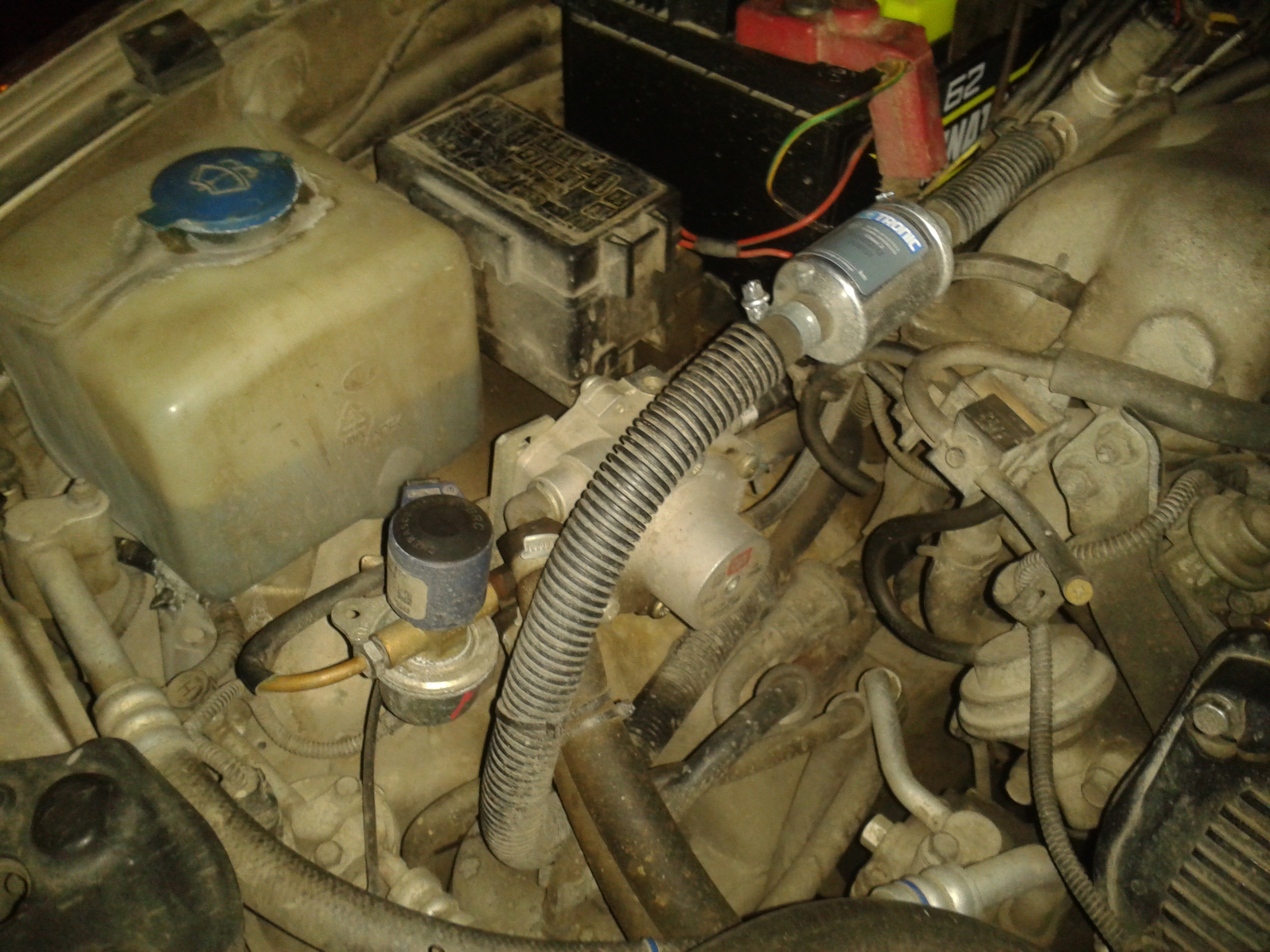

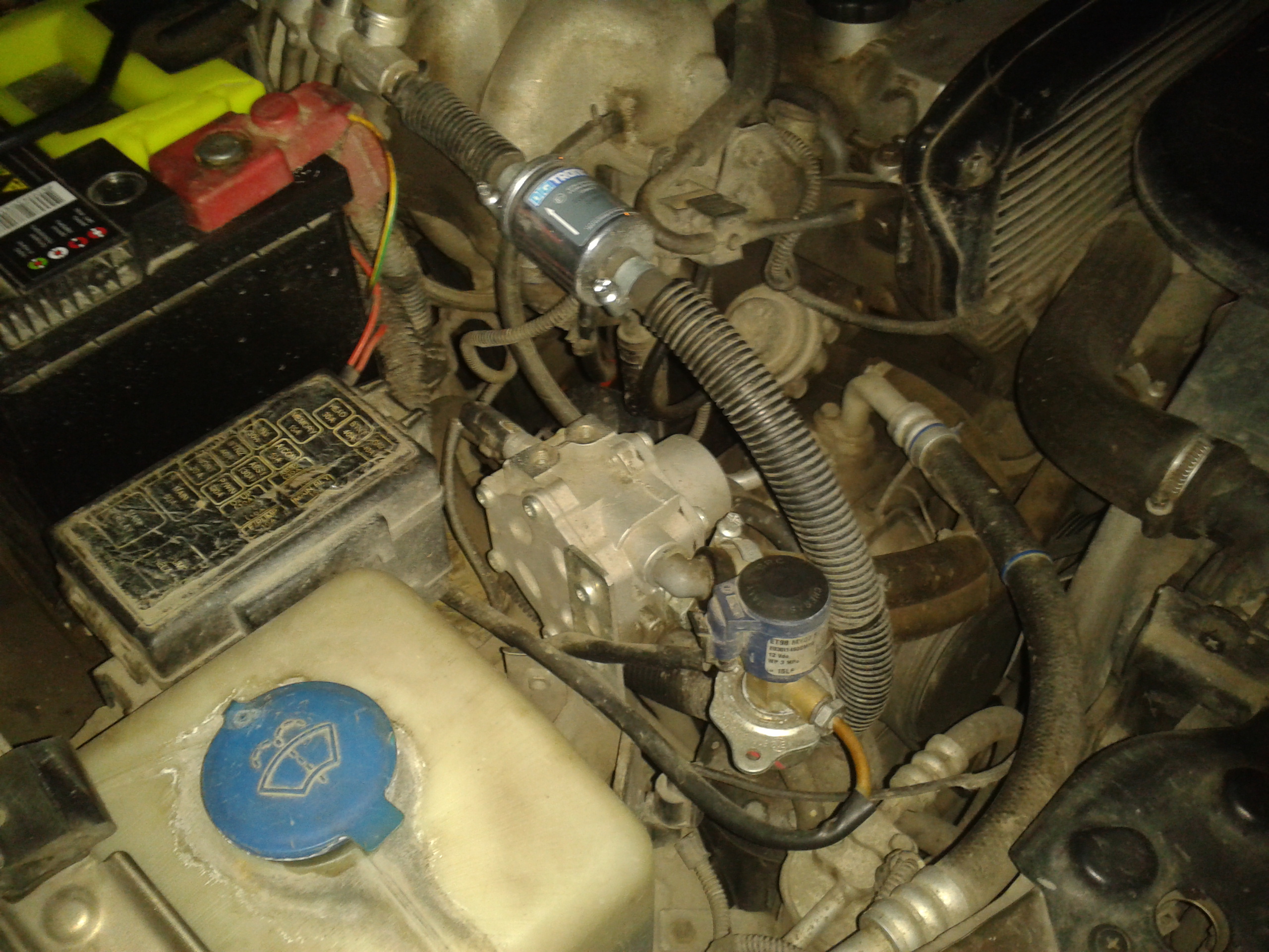

у меня редуктор возле бачка омывайки стоит, а адсорбер куда-то виз перенесли. вечером фото выложу. по поводу фильтра у меня ТО через каждые 10000 менять большой фильтр и через 20000 маленький. дак когда мне меняли оба фильтра я посмотрел на маленький. он был серый, но никак не такой как на последних фото.

Я.бы осуществил эти переделки по переносу редуктора, ближе к форсункам,.но ЗАЧЕМ?
то изменится,,машина ЛЕТАЕТ на газу отлично,тяга прекрасная,,
КОНДЕНСАТ- B178.gif Нуу где он,.машина у меня на улице живёт,,морозы у нас дикие,,бывают за -30..И БОЛЕЕ.
ни. разу фильтр не перемёрз, и газ .поступал как надо,,
то ужь если- так необходимо,, то нужно время, чтоб одно снять, другое поставить перенести, подключить удлинить...и тому подобный КОЛХОЗ h975g.GIF
