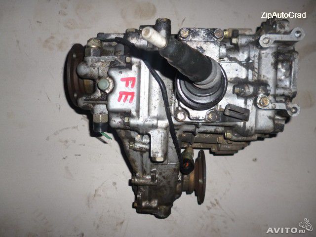

Извините за назойливость, и последний вопрос. Нашел контрактную раздатку из Ю. Кореи. Написано F E, на моего гранда подойдёт ??? У нас вроде машинки К00
lutohinai
post Mar 9 2016, 07:46 AM
Сообщение #1315
Сообщений: 870
Регистрация: 6-December 09
Из: Луховицы
Пользователь №: 6,988
FE это наш мотор
