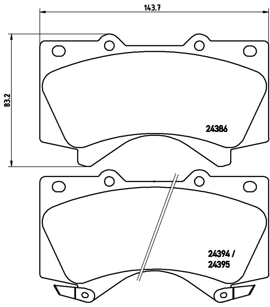

От паджеро колодка к сожалению с малой площадью трения. Они у меня валяются. Колодка по форме напоминает от LC200. Да и суппорта очень похожи внешне.
Слева паджеро справа крузак.
Ща гляну диаметры поршней.
4х45мм, что в общем многовато конечно, но более менее приемлемо. Но уши суппорта паджеро наверняка упруться в уши нашего кулака, которые торчать чёрти куда..
