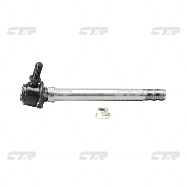

Парни,беда. Не могу палец вилки выбить. Мож у кого есть какие секреты?
если он закис, то сайлент под замену с новым пальцем

Палец именно на вилке закис.Не могу половину вилки снять. А так он шевелтся.
раз в сайленте не закис, значит снимется! только приложи руки по лучше. h975g.GIF
НЕ поверишь, и кувалду прилаживал, и руки-не идёт,зараза. На ночь залил вдшкой. Вопрос: прогрев что-то даст?
даст конечно!
Конечно. И кувалду обопри о вилку, для её упору так сказать.

Цитата(kaspy050 @ Mar 21 2016, 01:50 AM) *
Поясни, пожалуйста.
Затрудняюсь, как ещё пояснить. Вроде ясно написал. К вилке кувалду приложить, а по оси с другой стороны бить тяжёлым молотком.

Всем привет. И так,закончил эпопею с заменой передних амортов. Спасибо <himon-tazovod> и <korol> за советы. Хочу сказать,что это СЕКС,после которого не то-что на балкон покурить выходил,на крышу гаража залазел. И это из-за того,что в подвеску,как я понял,до меня не лазели. Вобщем,кто первый раз будет это делать,мой совет:в этом виде интимных отношений рулит размер кувалды и качественная смазка (вдшка,жидкий ключ,керосин и т.п.). И,обязательно,при сборке ось смазывать. Всем ещё раз спасибо.
ЕСЛИ-разговор ,,идёт про нижнюю ось стабилизатора,,то при ,,хитрых приёмах она вылетает на ура,,.
Я. на своей машине,менял передние стойки ,,полтора года назад,,решил делать зимой,,,
перед этим ПОЛИВАЛ-все болты подвески,,,которые нужно было откручивать- КЕРОСИНОМ- из шприца,,.
в течении недели,, и гайку на 26,,оси стабилизатора,,
когда открутил .всё лишнее дошла очередь,, до этой оси стабилизатора,,, вПОМОЩЬ-ВЗЯЛ МАЛЕНЬКУЮ ГОРЕЛКУ,,газовую,, погрел ось пролил смазкой,,, и хорошей кувалдой нанёс пару ударов,,.и всёёё
ось-вытащилась,,
заранее заказал,, вместе со стойками новые,, оси стабилизатора,, так как -это расходник,, некоторые товарищи сразу пилят,, их болгаркой чтоб не мучатся с откручиванием гайки
