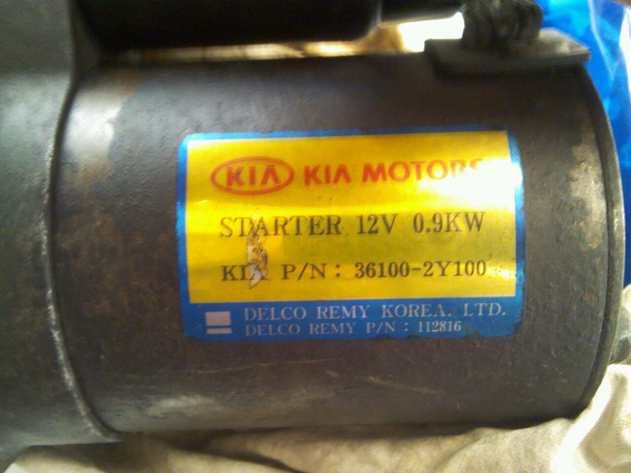

по своему стартеру искал инфу в инете
решил оставить тут
Мой стартер KIA 36100-2Y100 12V 0.9kW (DELCO 112816)
Hyundai/Kia Стартер 36100-2Y100
Бендикс стартера 36139-2Y100
36100-2Y100 - стартер Delco. Стоит в Каренсах2, Спектрах и бендикс идет 36145-32510
Прикрепленное изображение фото не мое, но у меня такой же что слева
Судя по описаниям Размеры совпадают с моим (но надо проверять описание аналогов)

Хороший отчет ЖЫП!!!
Вложу свои 5 коп....
Бендикс на эти стартеры большая редкость. 36139-2Y100 действительно очень похож. Но видимо из-за своей дороговизны, бессмысленен (порядка 2-2,5 т.р на данный момент). Можно купить стартер новый за 4,5-5 т.р.
Аналоги действительно подходят по размерам и посадочным местам, но основное отличие это СКОС ЗУБЬЕВ на самых кончиках. У меня например бендикс 1048 вообще не захотел входить в зацепление с маховиком. Приобрел еще один noname бендикс такого типа с более скошенными зубьями. Зацепление происходит по разному, иногда сразу, иногда с 3-5 раза. А это очень неприятно зимой, когда с автозапуска не заводится сразу авто. В виду хреновой доступности стартера в наших тачках, с оказией снимал недавно и решил тупо сточить на кончики зубьев на наждаке, придать форму родного бендикса. Действительно помогло. Заводится теперь стабильно. Удачи!!!

я когда бендикс разбирал
пришел к выводу что можно эти ролики (если сильного износа нет на зубьях) заменить
на обрезки свёрел - просто диаметр подобрать чуть чуть больше
раз они проскальзывать начинают
добавлено позднее:
все дело в усталости пружинок !
просели вот и не прижимают ролики
