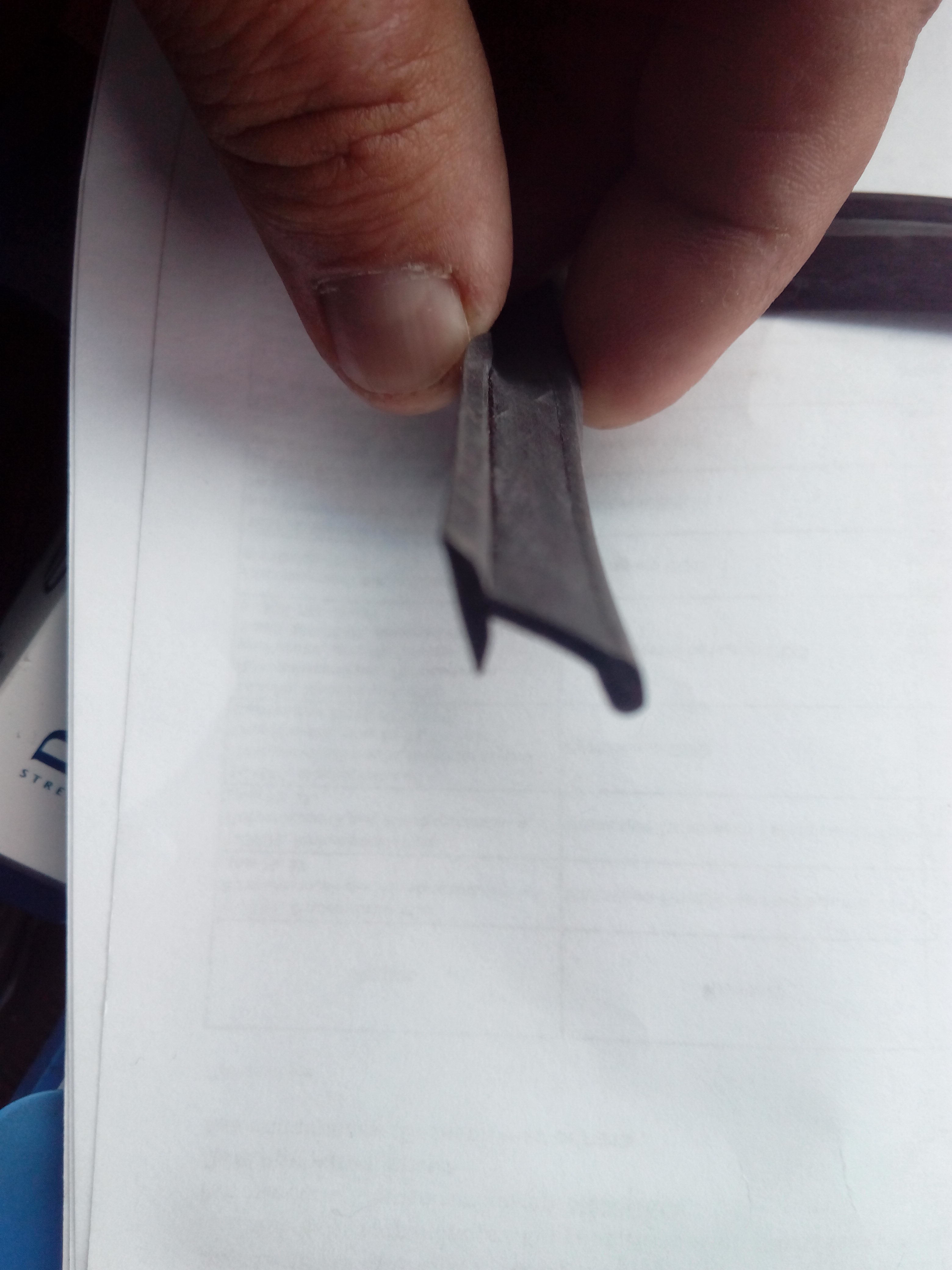

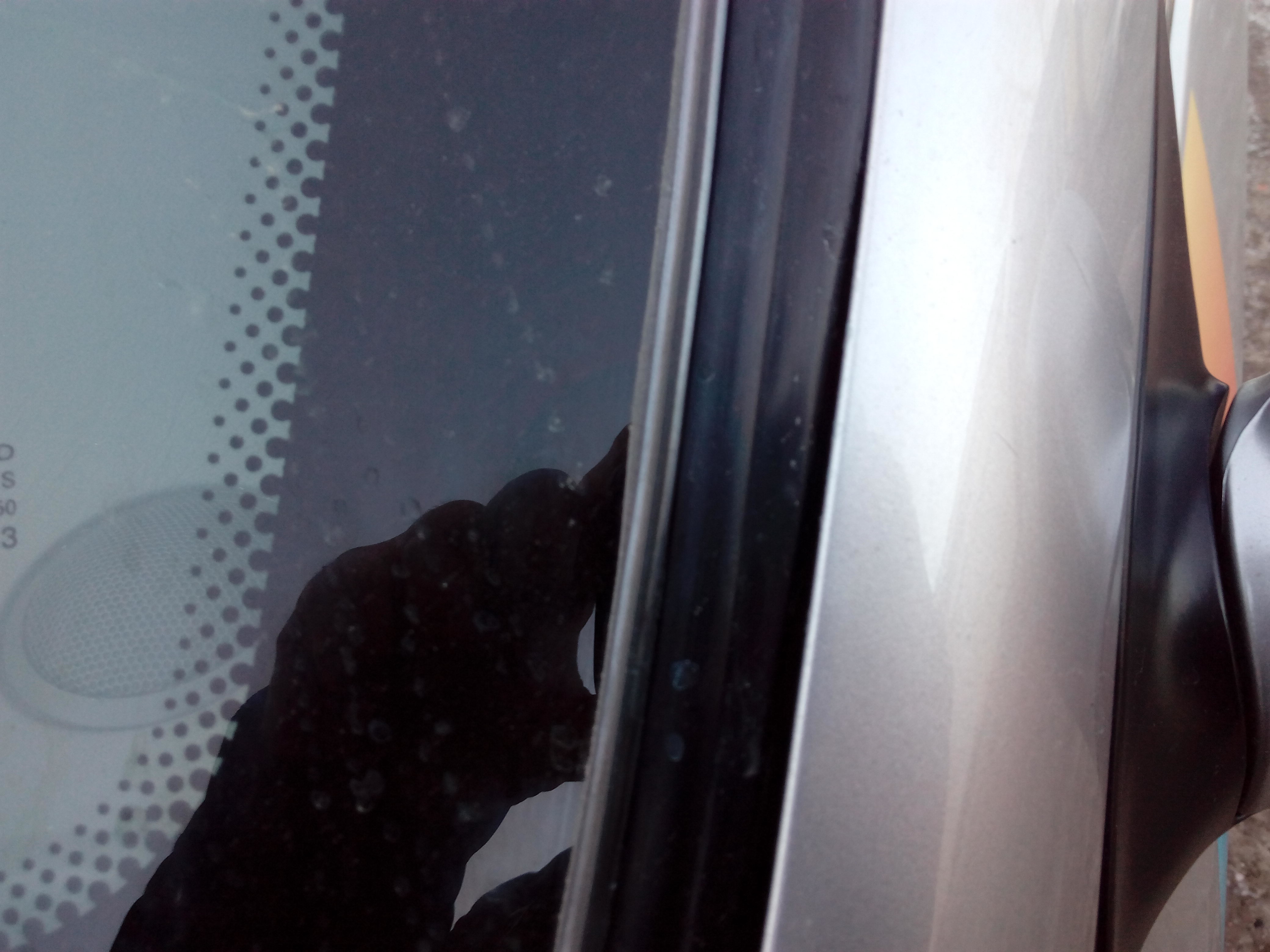

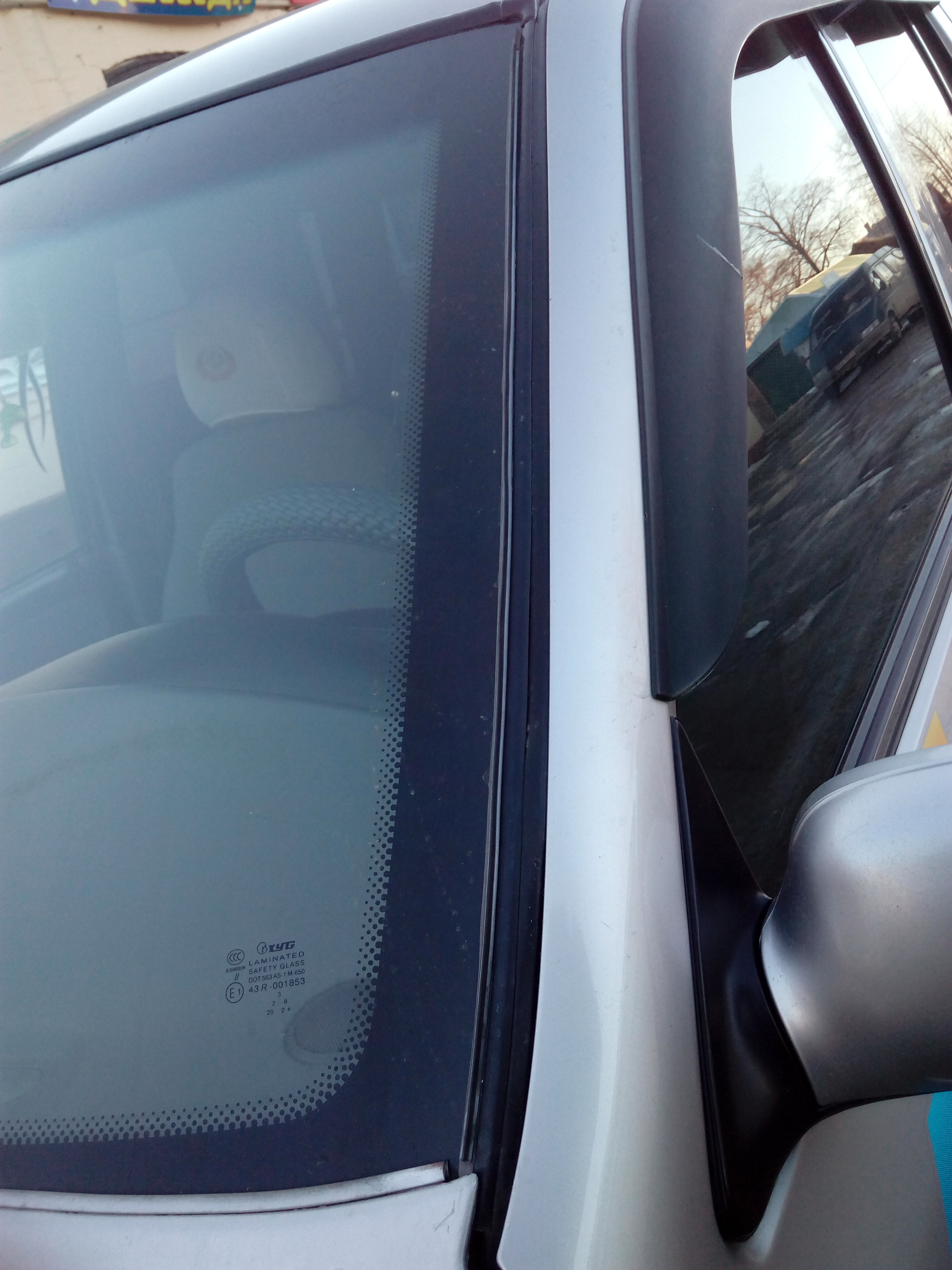

Задолбала грязь на боковых стеклах 1111480105.gif .Начал рыться в инете.Нашёл спойлер лобового стекла,но в мск или через пересыл.И дорого.Вспомнил хитрости из* За рулём*,наклеить резинки стеклоочистетеля по бокам.Купил пару по 60 см(надо 70 брать!) и 3М -6 мм.Отодрал острую кромку (вся лента высоковата) и приклеил аккуратно на скотч .Прикрепленное изображение Прикрепленное изображениеПрикрепленное изображение До сотни B128.gif омыватель улетает на крышу, на боковых сухо.Будем дожик ждать dumai.gif В глаза не особо бросается сей колхоз B228.gif и снять всегда можно... B162.gif

Где-то было уже подобное рацпред но там какую-то мебельную фурнитуру использовали, и без клея.

Блиин классно. надо так же сделать. а то на трассе вообще ничего не видно B084.gif B084.gif B084.gif
