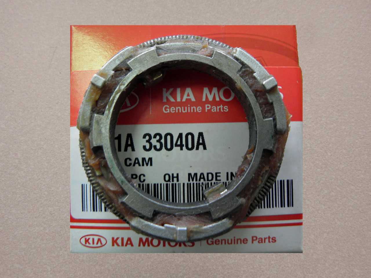

post Apr 12 2016, 11:54 PM
Сообщение #175
Сообщений: 13
Регистрация: 8-October 13
Пользователь №: 12,499
место дислокации: СПБ
Ещё продают комплект как на фото, в объявление написано усиленные автоматы. Трехшиповик точно от усильных. А вот ответки похоже что нет, и они разные.
Кто понимает помогите разобраться.
Текст:
Продам за ненадобностью усиленные автоматические хабы на Киа спортейдж .Ответная часть стальная(родные-силуминовые в комплекте).Ступичные гайки в комплекте.

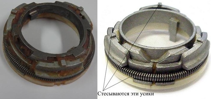

cheriner
post Apr 13 2016, 12:12 AM
Сообщение #176
Сообщений: 13
Фото для наглядности сопоставил слева ответка для усилиных с права для обычных.
Есть разница в части где стачиваются зубцы?
Купить для обычных и поставить на усиленные ответки.
