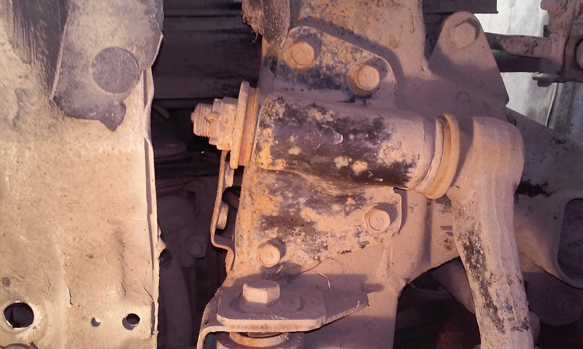

Всем привет.
Помогите с кодами запчастей.
1. Нужен сайлентблок задней поперечной тяги. Надеюсь правильно написал... На фото видно место.
2. Люфтит спереди под этой "бабочкой" на четырех болтах в нижней части. Поржавело. Что менять и заказывать под замену.
Подскажите пожалуйста.

1- 0K72A 28 840A
2- это маятник... если поржавело сильно, то менять полностью в сборе - 0K011 32 320B... можно поменять только втулки, код - 0139132329A. Тут надо смотреть состояние маятника.

1. Точно уверен, что сайлент? А то у меня в аналогичной ситуации просто пол-болта не хватало.
Я уже тягу купил, а когда разбирать начал, то просто болт с гайкой заменил.
2. Надо разбирать,- втулки менять обязательно!, потом маслёнку врезать и прокачать смазкой для шаровых, если надолго не поможет, то менять маятник целиком, но маслёнку и в новый врезать не помешает! B228.gif

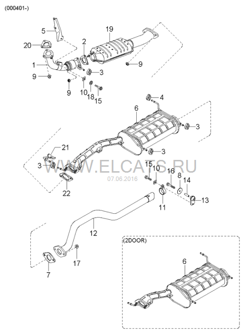

Нужны коды крепежа выходной части глушителя и прокладки между задней частью и резонатором глушителя...

как то замысловато написано... пальцем ткните чего хотите... biggrin.gif B056.gif

Прокладка 7
Детали крепежа 10, 11, 15 smile.gif Можно и 8, 13, 14, 16 - может думаю полностью поменять. Остатки крепления ржавые болтаются.
Пока разбирались с проблемами, вылезла ещё одна - умер верхний левый рычаг спереди. Брал Car-dex CA-K203 - отходил почти год, умер. Может кто что посоветует?

7-0K203 40 305A
10-01845-40357
11-0K022 40 356
15-11403-08351
8-0 0603 40 068A
13-0K011 40 060A
14-0K011 40 063
16-11403-08501
