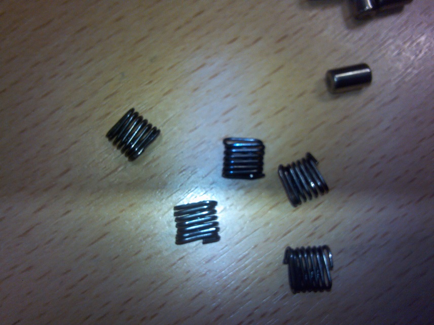

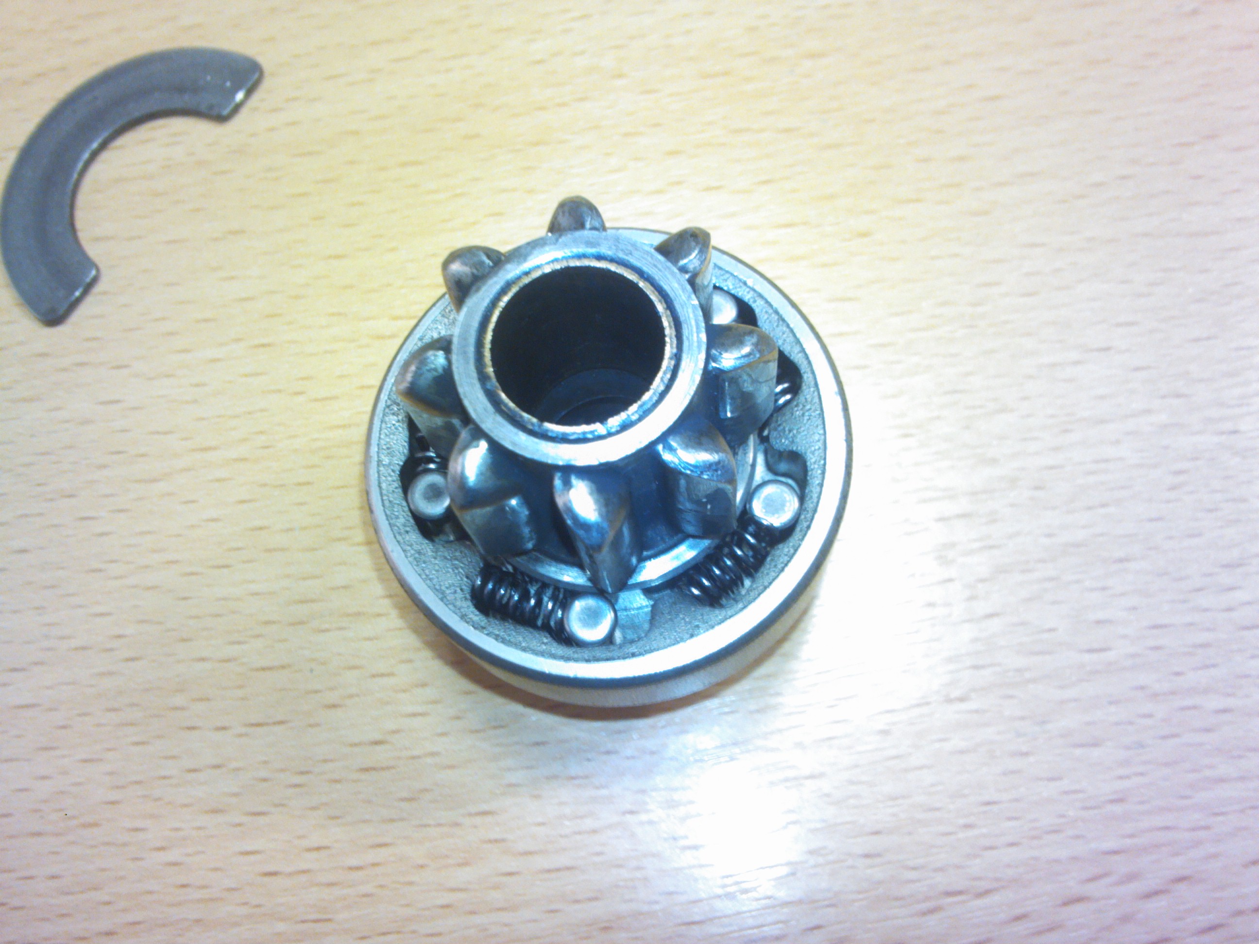

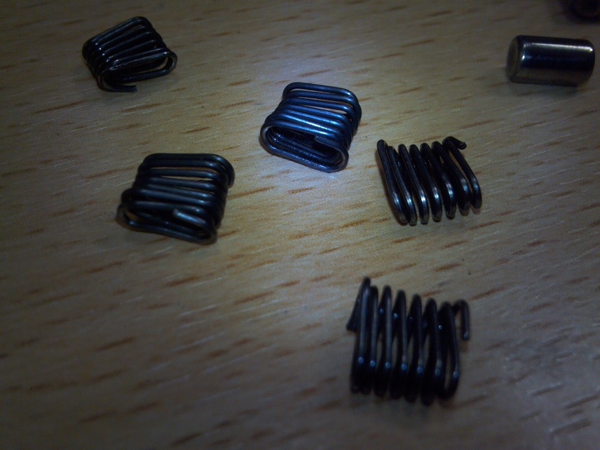

разобрал неисправный бендикс (аккуратно можно развальцевать отверткой постукивая молоточком зажатый в тисках)
5 роликов-цилиндриков 4,7 мм одинакового диаметра
и запас хода у них еще есть
а вот пружинки уже просели всего 8мм длины
хотя разбирал до этого осенью вроде и немного их растягивал (видимо недостаточно)
как видим проблема в них
какие то уже уставшие и кривые
реально их купить?
ну а пока растягиваем )) и пусть лежит на всякий пожарный

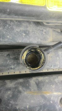

Доброго вечера Спортажеводы , сегодня обнаружил очередной ахтунг , от своего коня . Вообщем и целом решается просто . Внизу радиатора есть пробка . Как оказалось ее достаточно открутить . Так как у нас нету на БЛОКЕ сливной пробки системы охлаждения решил открутить нижний патрубок , но как оказалось бесполезно, потому что он был уже пустой . Хватила как раз таки пробки которая находиться в нижнем правом углу радиатора . А случилось это из за того , что по нашему городу ходит потделка фирмы Felix g 11 зелёный . Дало реакцию на оригинал той же фирмы . Вывод , берем только в провериных местах .

А что не так? В кашу превратилось все?
Женек, из твоего комплекта только одна форсунка рабочая зеленая. Остальные даже не щелкают при подаче напруги на них.
Ну и забирай, остальные на бампер повесь, как оберег biggrin.gif да , химическая реакция непонятноя. Танкист предположил , что это от перегрева многоразового . Хотя не разу не перегревалась.

фотки маловаты
на смесь масла с антифризом не похоже?
Странные какие то предположения у танкиста. От перегрева такого с нормальным антифризом не бывает. Это явно итог химической реакции - бодяга из несовместимых или палёного антифриза.
Если хотите проверить возможность такой реакции на попадание масла в тосол, то просто возьмите грамм двести оставшегося на доливку, налейте в эмалированную или нержавеющую миску, добавьте чуть своего масла и поставьте на плиту до кипения.
Неа, я бы его сегодня увидел при смене воды . Ни капли . Даже намека на маслинистое пятно на воде .
Ну да к , это и было только предположение . Потом объяснил , что это из за смеси поленки и оригинала . Мне тут предложили колы залить , дабы систему прочистить. Ваше мнение ?
Ты лучше как настоящий патриот своей страны залей Тархун B162.gif ep.gif ep.gif ep.gif
А чем тебе такая жидкость не угодила?
Вот еще статья Сайт
