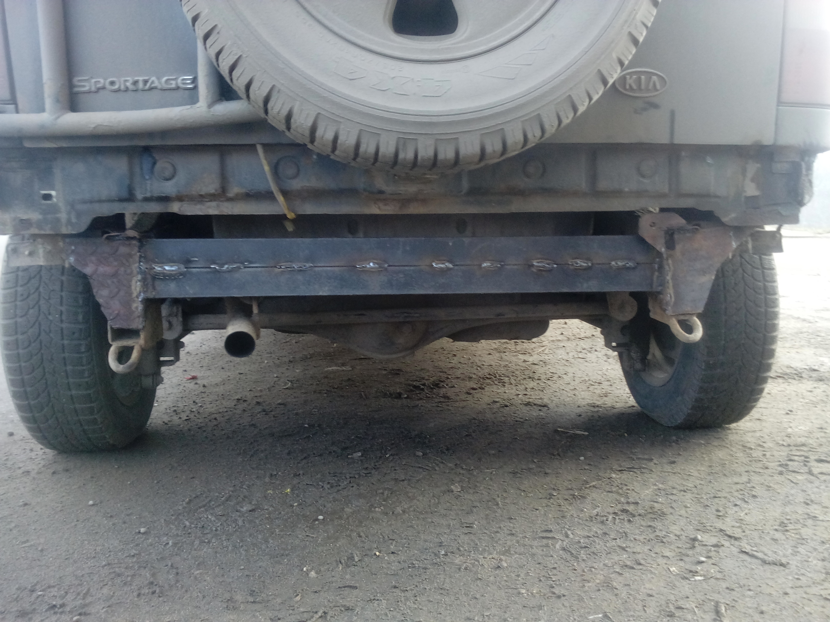

место дислокации: фрязино
Сегодня заднюю часть рамы почти доделал. Вырезал заднюю трубу поперечную. Впинлюрил туда профиль 50*50 на штатное место и ещё одну ниже. Проварил железом четвёрки. Осталось пару латов поставить и все. . а началось все с того что бампер снял. Он немного отвалился.
А вот теперь вопрос к знатокам . у меня задние крепления под подушки те которые в кузове сгнили. И кузов висит. Так вот если сделать новые подушки на том профиле который я установил. Получается подушки будут не по бокам сзади а под крышкои пятом двери. Можно же иак заморочиться ? Кто что скажет?
все приключения на. ж.... у начинаются со слов я знаю короткую дорогу.

post Mar 18 2017, 10:06 AM
Сообщение #40
Сообщений: 360
Регистрация: 29-June 14
Из: фрязино М.О
Пользователь №: 13,403
Собственно вот что. Получилось
