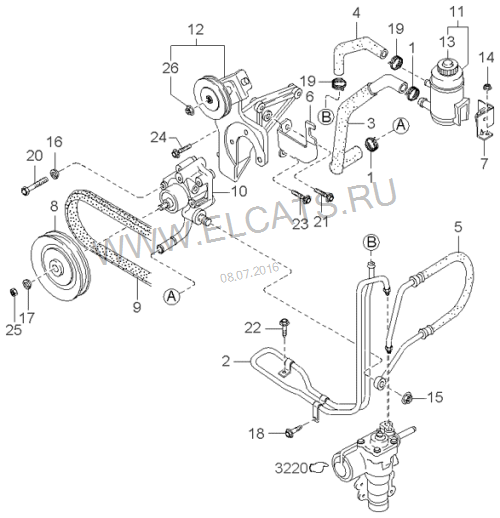

Desson
post Jul 8 2016, 09:37 PM
Сообщение #39
Сообщений: 1,069
Регистрация: 23-February 12
Из: Нижний Новгород
Пользователь №: 10,070
Я чутка поправлю Trucker, патрубки № 5 и 4 Картинка
post Jul 8 2016, 09:54 PM
Сообщение #40
