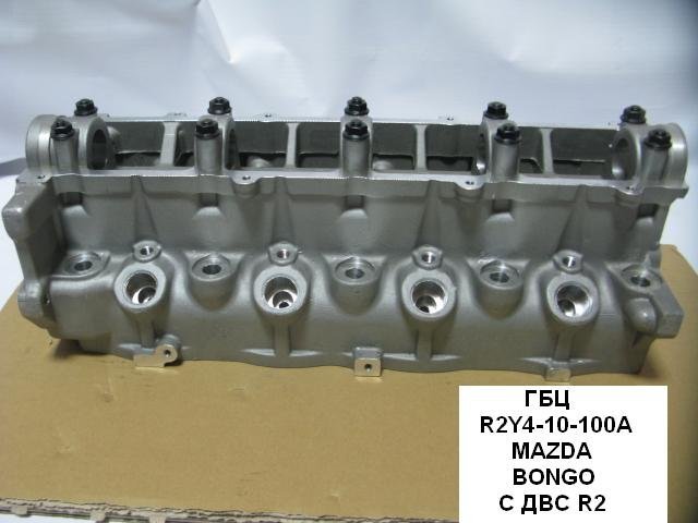

Всем привет! Подскажите кто знает...движок RF\R2 - в чем разница между ГБЦ с расположением термостата со стороны форсунок (RFJ5-10-100) и ГБЦ расположением термостата в лобовой части (R2Y4-10-100A) кроме расположения термостата и диаметра форсунок ? Визуально вроде ничем, но может быть есть нюансы ? :confuse

Если я не ошибаюсь, то R2 - это ГБЦ от нетурбированного двигателя, а RF - турбированный, отличие в расположении термостата и нескольких дополнительных отверстий для крепления навесных

R2 объемом 2,2л, RF -2л., но на голове это не должно сказываться, могут различаться стаканы клапанов с шайбами по размеру, более старые модели меньшего размера, все остальное идентично. Форсунки одинаковые идут еще с Мазды 83г.в. А, да чуть не забыл, распредвалы могут несколько различаться.

Прикольный получается у меня конструктор ))))) у меня турбированный движок, а голова стоит с термостатом спереди, значит можно менять и голову не ломать ???

По-скольку термостат в другом месте, то могут различаться отверстия в рубашке охлаждения(хотя сильно сомневаюсь), это уже по месту смотреть, могу сфотать только RF снятую с Мазды с выходом распредвала на две стороны.

По отверстиям рубашки особых отличий нету, только диаметром отверстий, на RF они даже побольше, это я думаю хорошо.
