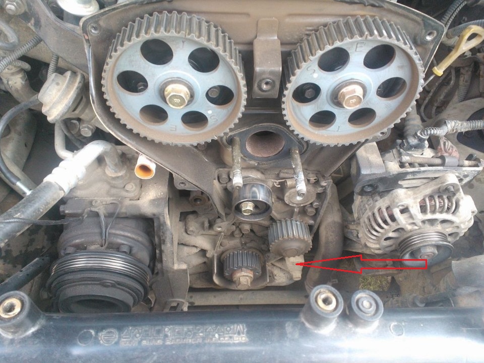

подскажите, обнаружил течь антифриза в месте где трубка входит в патрубок прикрепленный к блоку в районе помпы. На фото в первом посте ее видно. Подскажите как устранить теч.
Снимаешь трубку,меняешь резиновое кольцо уплотнительное и собираешь все обратно.

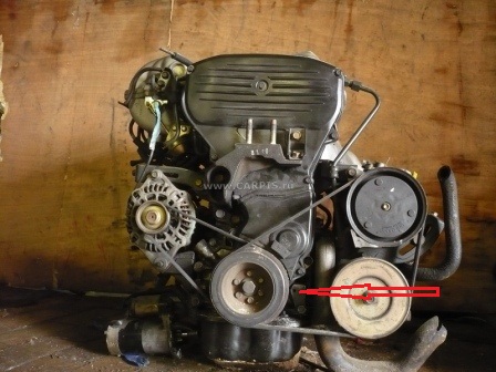

Обнаружил течь антифриза из отверстия справа от шкива коленвала (на фото показано стрелкой). Что это за отверстие и что с этим делать? Течет при работающем двигателе. Сейчас временно заглушил резинкой, но как-то странно все это. Прикрепленное изображение

Цитата(Zhosv @ Jul 30 2016, 06:14 PM) *
Здравствуйте.
Если правильно помню, то это дренажка помпы. Говорит о том, что к помпе подкрадывается северный пушной зверек. Лучше поменять, не доводя до критических последствий...

то есть бежит не из корпуса помпы а у этого отлива что под стрелкой на фото?
там есть отверстие технологическое или трещина?
откуда бежит-лей воду в блок и смотри откуда будет течь?
у нашей помпы получается два отверстия контрольных сбоку?
бежит у вас откуда то снизу,минуя корпус помпы?Прикрепленное изображение может из этих отверстий течь?

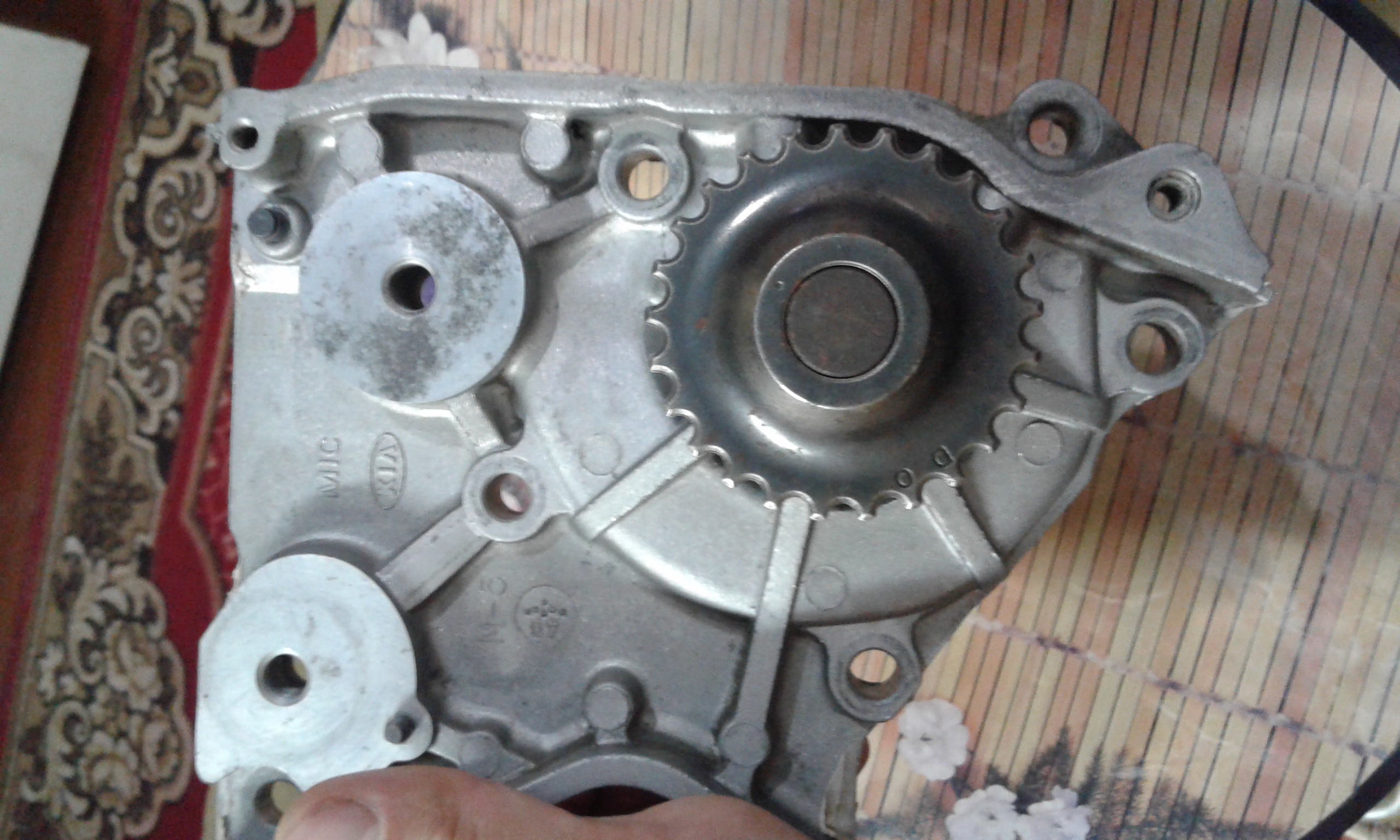

Вот выкладываю фото движка Кларуса у него такая же ерунда. Прикрепленное изображение
А это фото, то что у меняПрикрепленное изображение

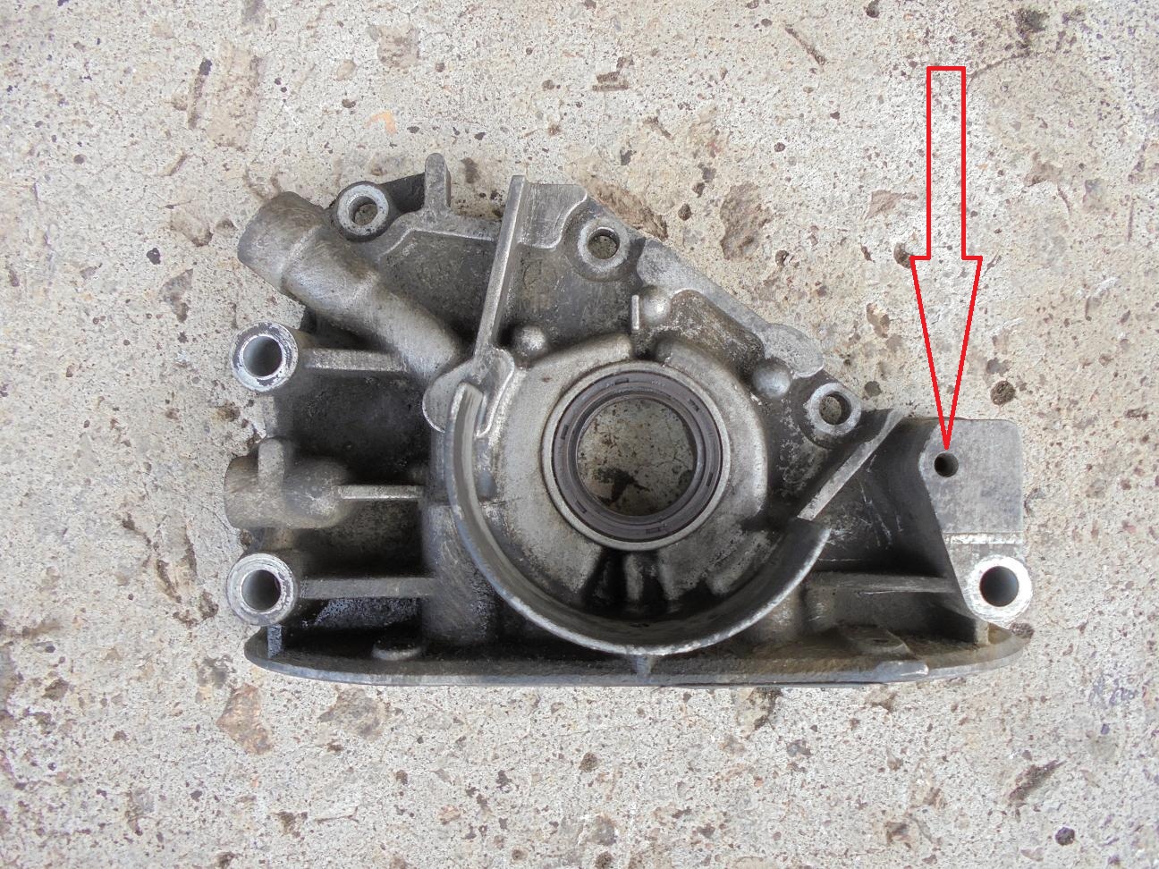

ну вот пока нет времени разбирать, есть время лазить в интернете.
Течет из какого-то технологического отверстия в маслонасосе
а вот как оно выглядит с обратной стороны
P.S.1 Причем самое интересное, что ни в одном каталоге или мануале маслонасос не нарисован с такой ерундой.
P.S.2 Самое омерзительное во всем этом, это то, что еще раз снять помпу я готов был, а вот снимать маслонасос ну его нафиг, поэтому оставлю-ка я заглушенным это отверстие пока не вылезет что-либо глобально.
