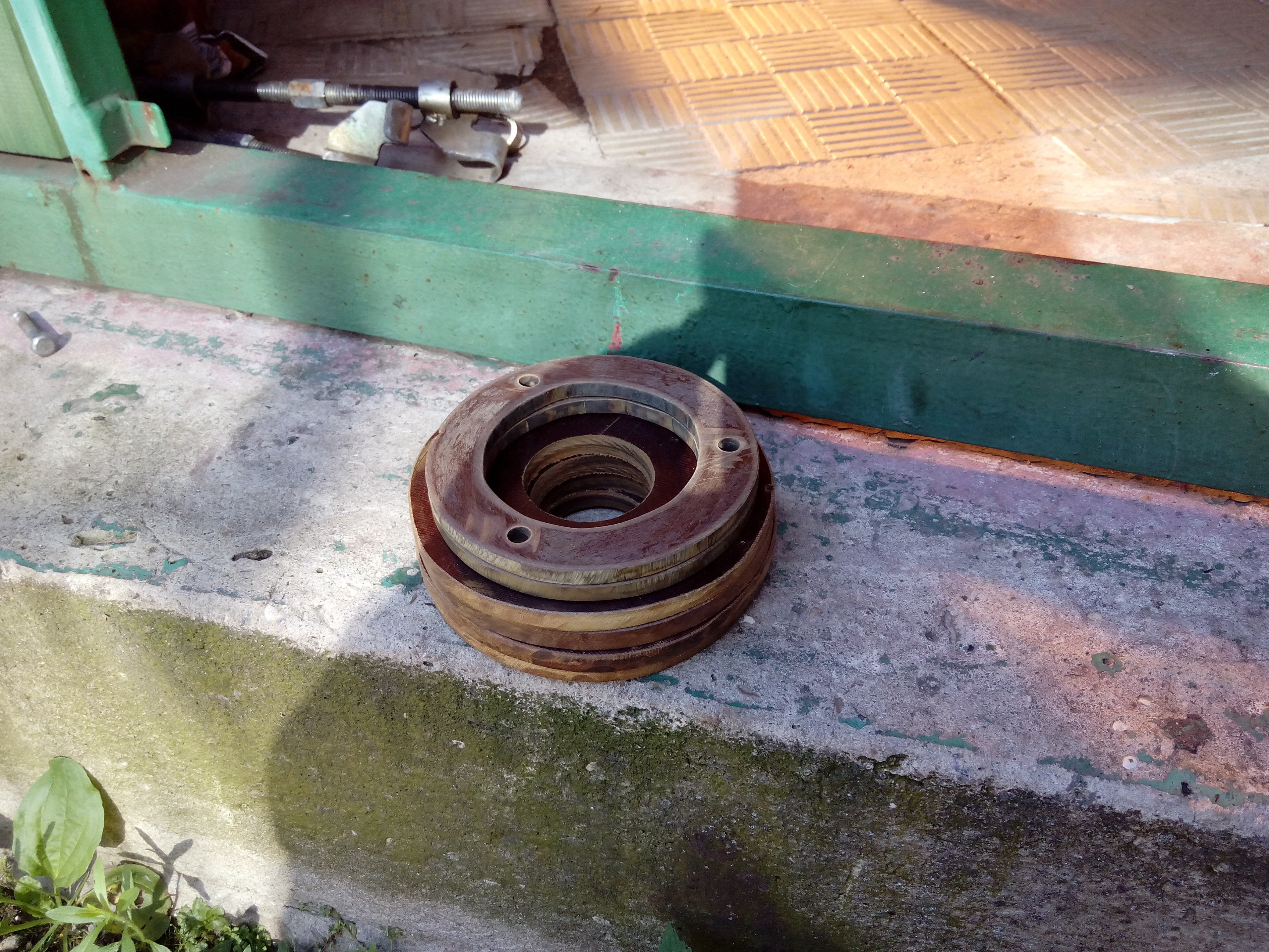

А я себе такие Прикрепленное изображение дополнительные с текстолита нарезал biggrin.gif .Щас 82 по кругу,хочу к 85 подобраться.Как раз под 235/75 выйдет dumai.gif .В выхи инсталировать буду B228.gif й

Две текстолитовые по10 мм Прикрепленное изображение .приподняли задок по аркам до 84.5( было 82) как и рассчитывал B228.gif Теперь,8 мм. в переднюю стойку B228.gif biggrin.gif Должно выровняться B228.gif dumai.gif Резина 215/75/15 B228.gif Фоты после инсталляции B093.gif B020.gif
