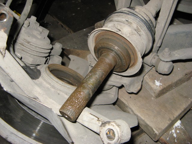

Внутри сальника тоже грязь. Рабочая кромка сильно изношена.
Как вам такое? Или не страшно?
Обратите внимание на то место куда садится сальник. Мне кажется такая рабочая зон довольно быстро износит новый сальник. Ну и дальше все вытекающие... sad.gif

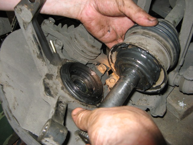

Ну и ладно - поставили новый.
Потом новый сальник.
Обильно смазали смазкой ШРУС
Собрали. Затаив дыхание завожу движок и включаю ПП. Вывешеное колесо не крутится! УРА. Мы это сделали! smile.gif B198.gif

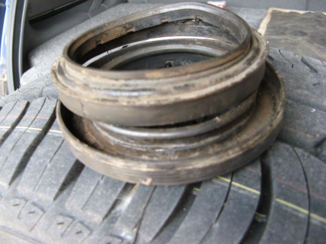

Кстати, "тот самый усиленный сальник", про который говорили что он не составной... Он все-таки из двух частей состоит. И довольно легко разбирается на две части.

Под подшипник еще может и поездит, а вот под сальник, сабирать так я смысла не вижи, лучше шлифануть. По такой поверхности сальник работать не будет. А еще лучше наварить и проточить.
Ну если вакуум.
А ты уверен что сальник разобрался , а не раз sensored.gif ся ????? B200.gif
Починяю Спортажи,
Строю Рокки для души.
мастерская-стм.рф
Mark_KA
post Jul 13 2008, 10:48 PM
Сообщение #120
Сообщений: 585
Регистрация: 4-May 07
Из: Ульяновск
Пользователь №: 2,682
место дислокации: Ульяновск
Greeting!
