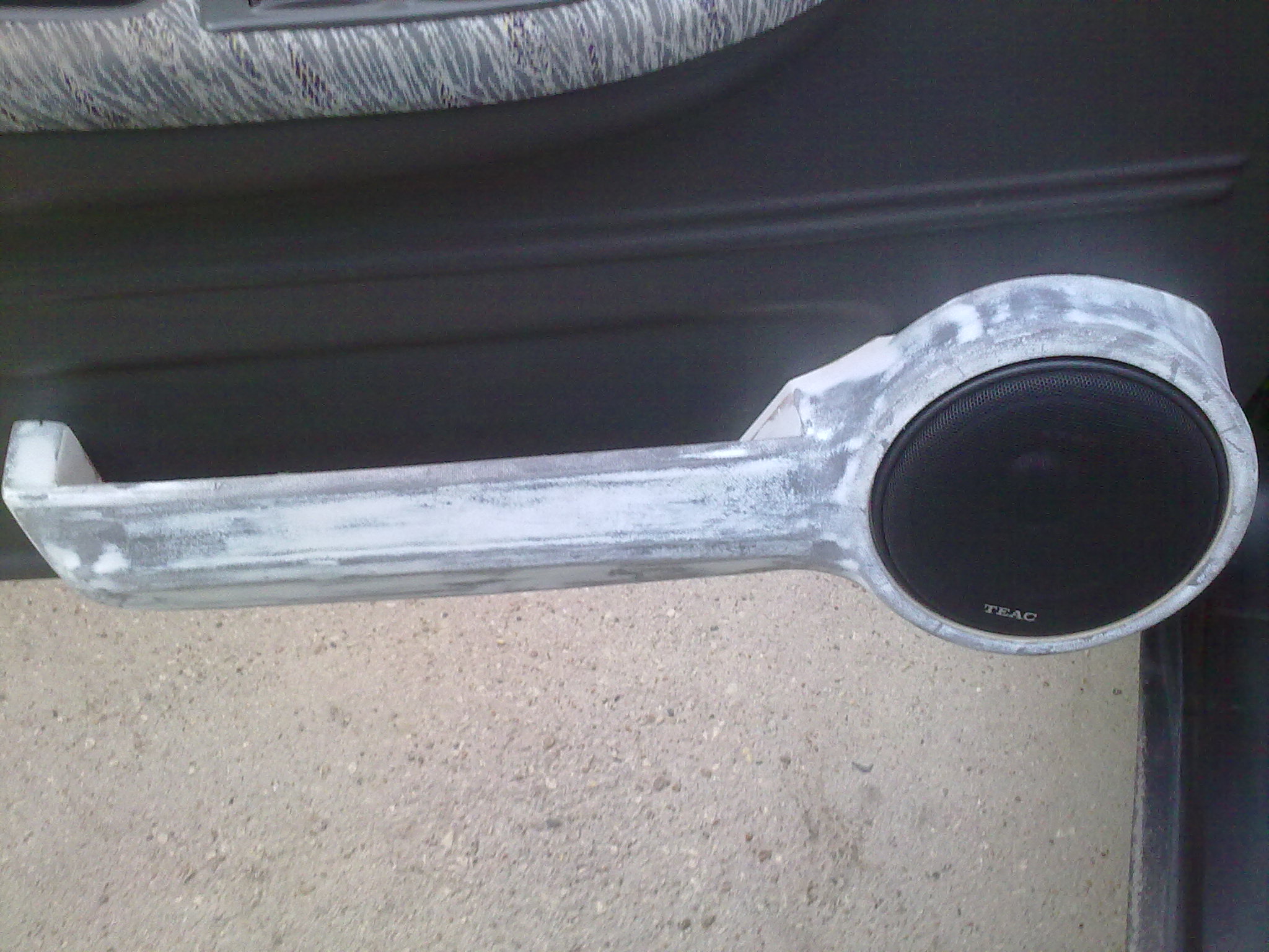

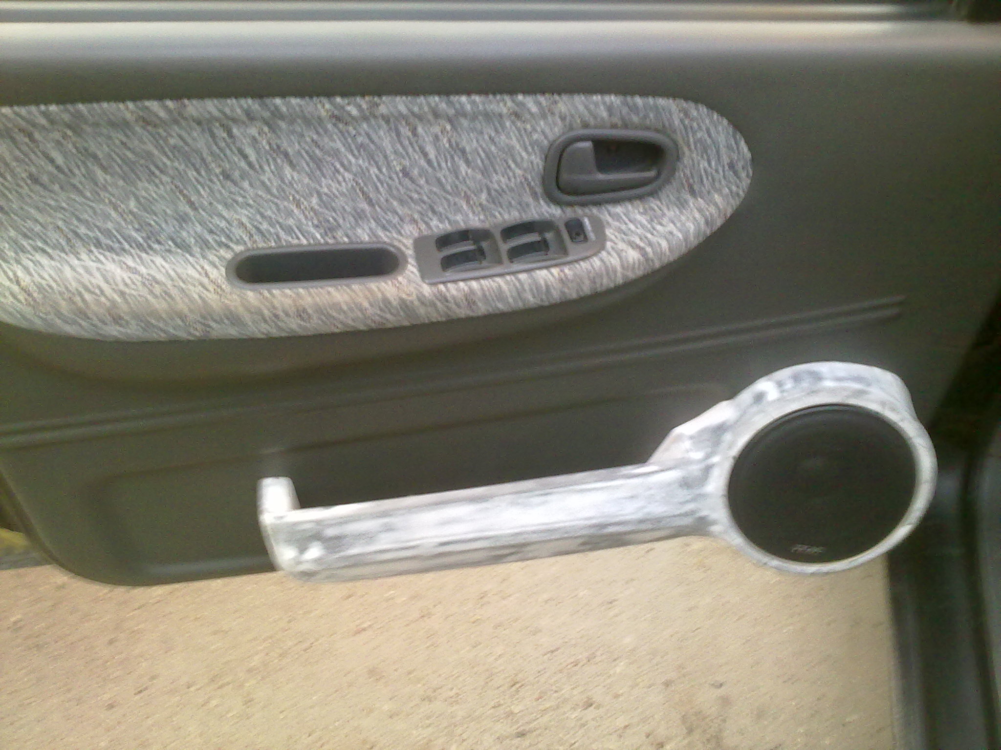

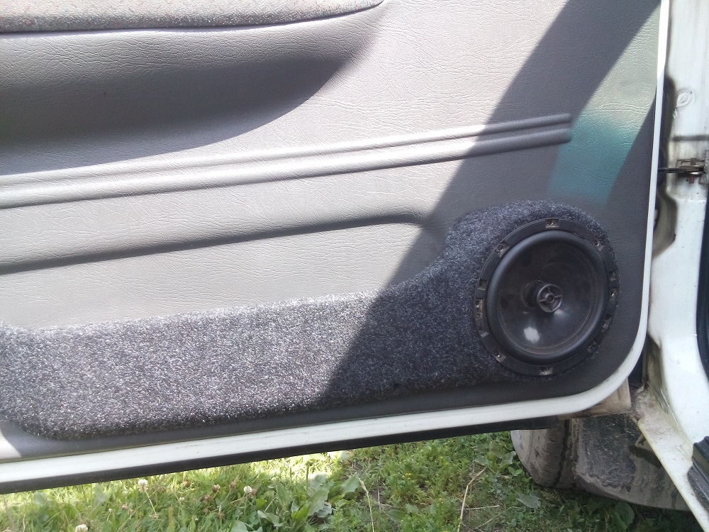

Вот такой вариант получился, пищалки еще не подключил, не обшил. дверную карту не подрезали.
Под заказ 2500р пара подиумов.
Скорейшего завершения и наслаждения!!!

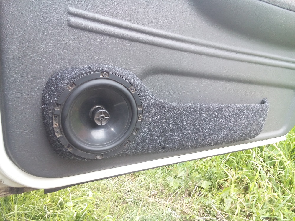

А у меня такой пластиковый карман с динамиком с нова стоит, а пищалки - на торпедо стоят .

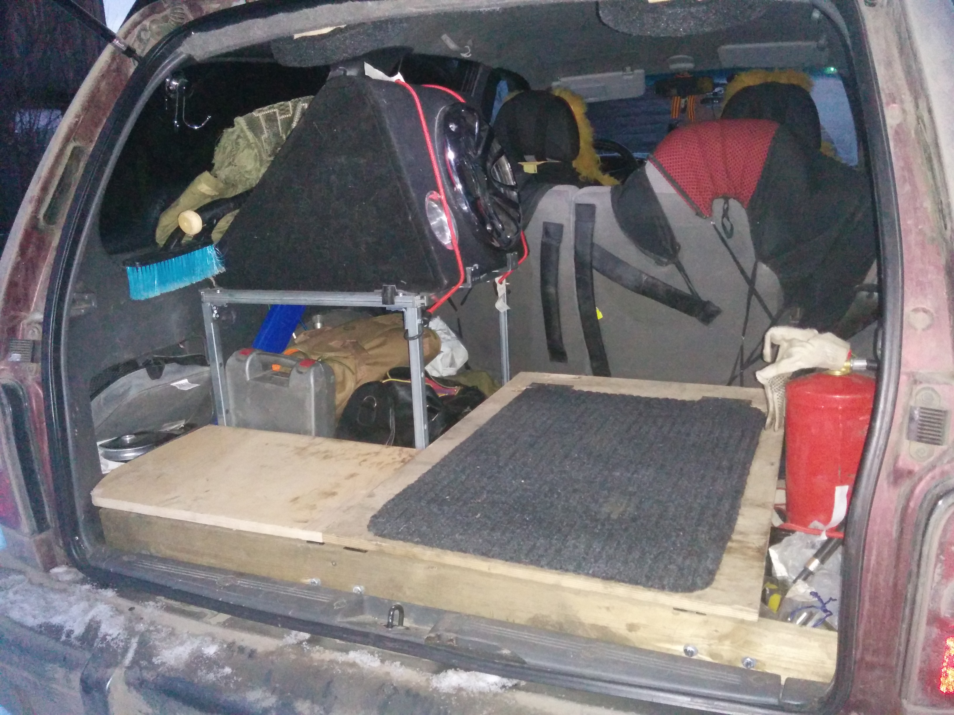

Собственно саб и короб для шмурдяка

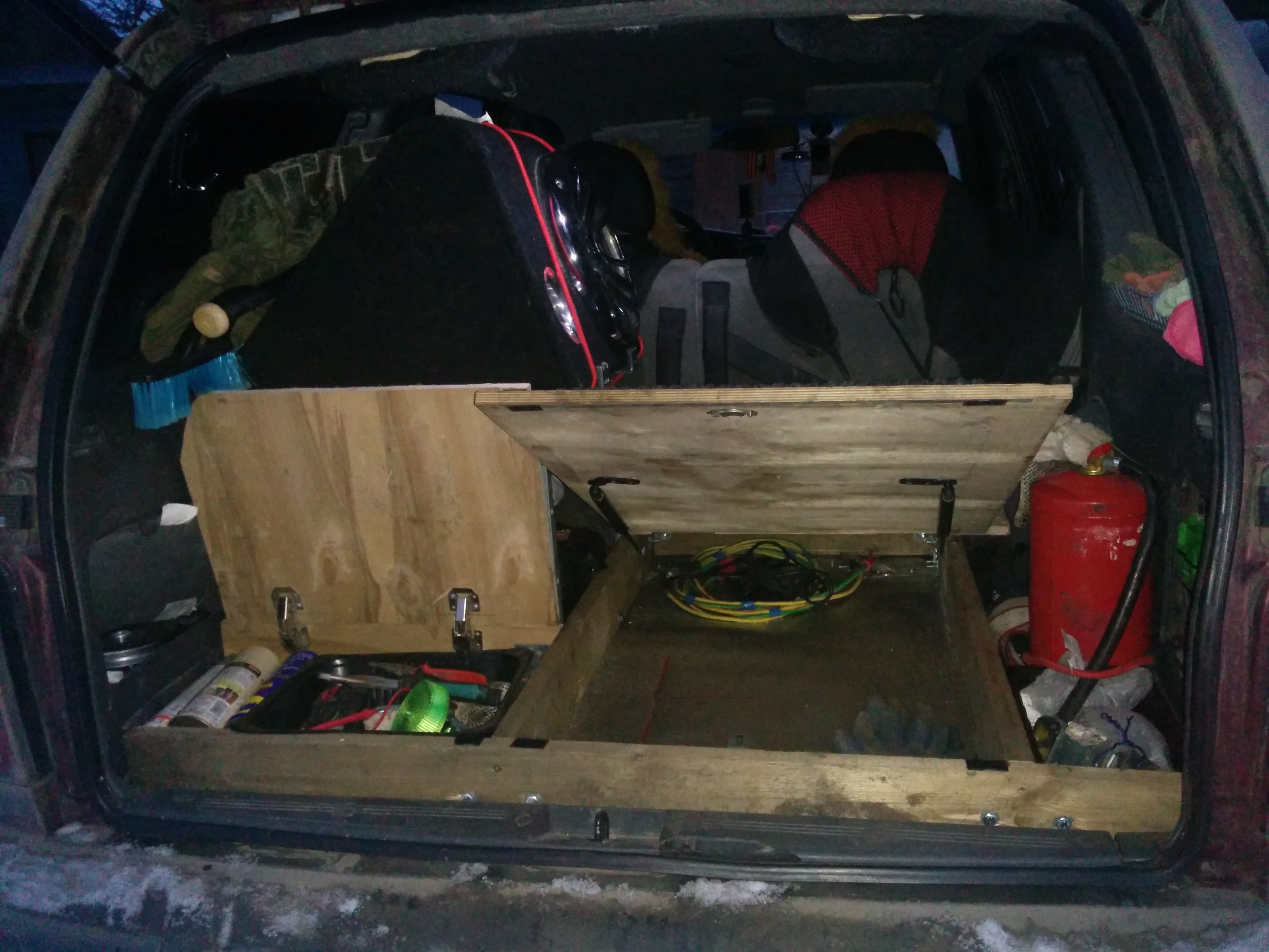

Я себе в багажник саб вставил . Не плохо вроде вышло

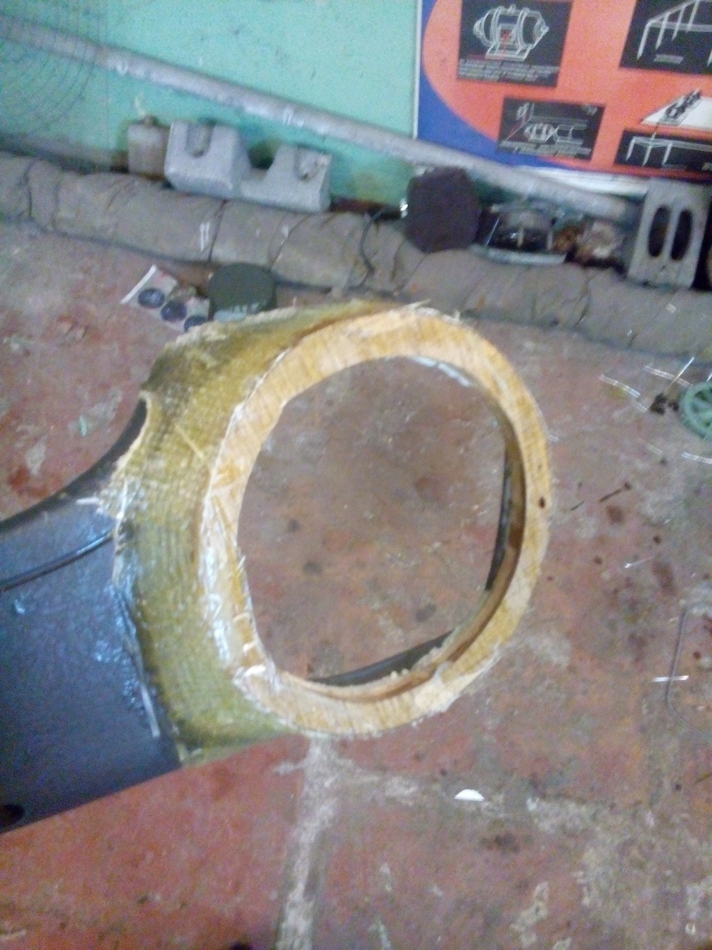

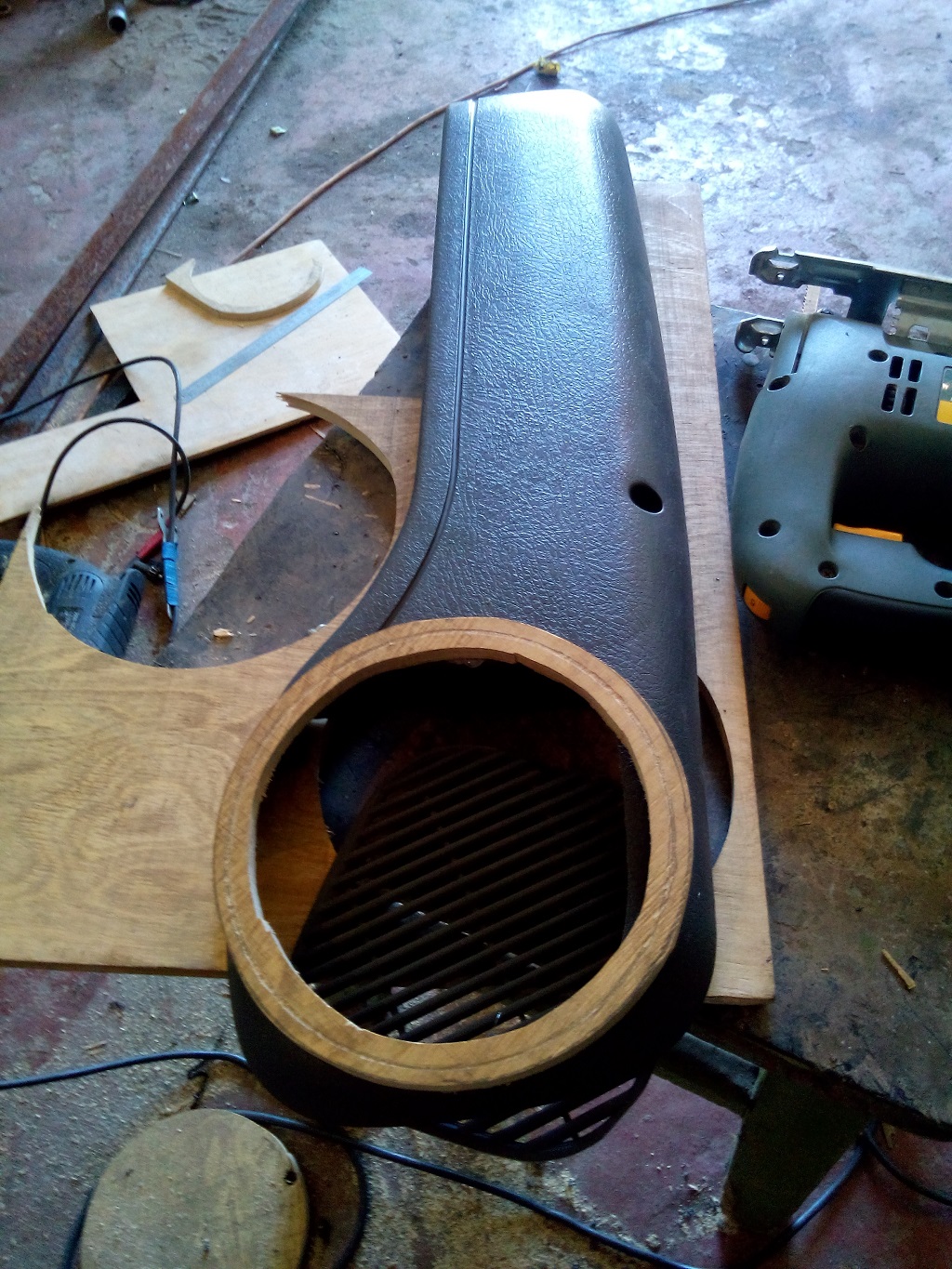

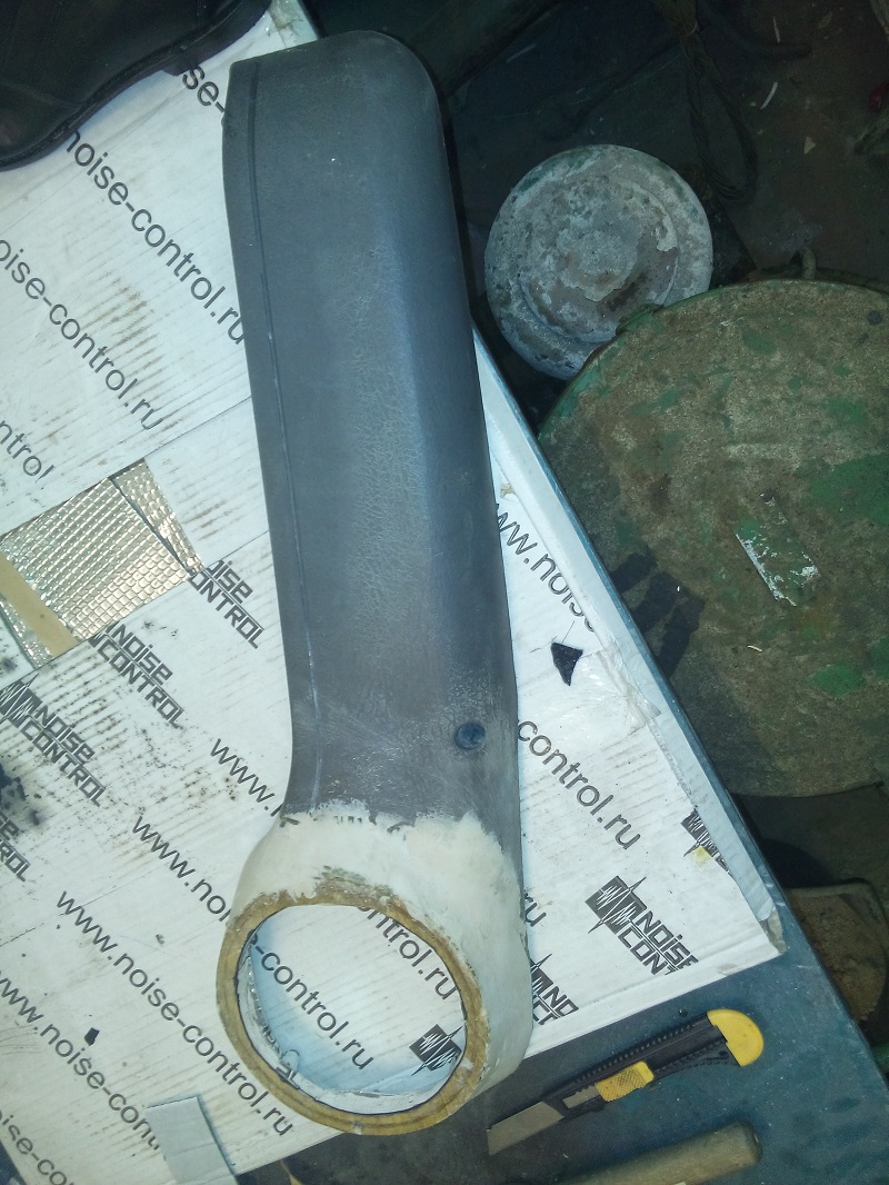

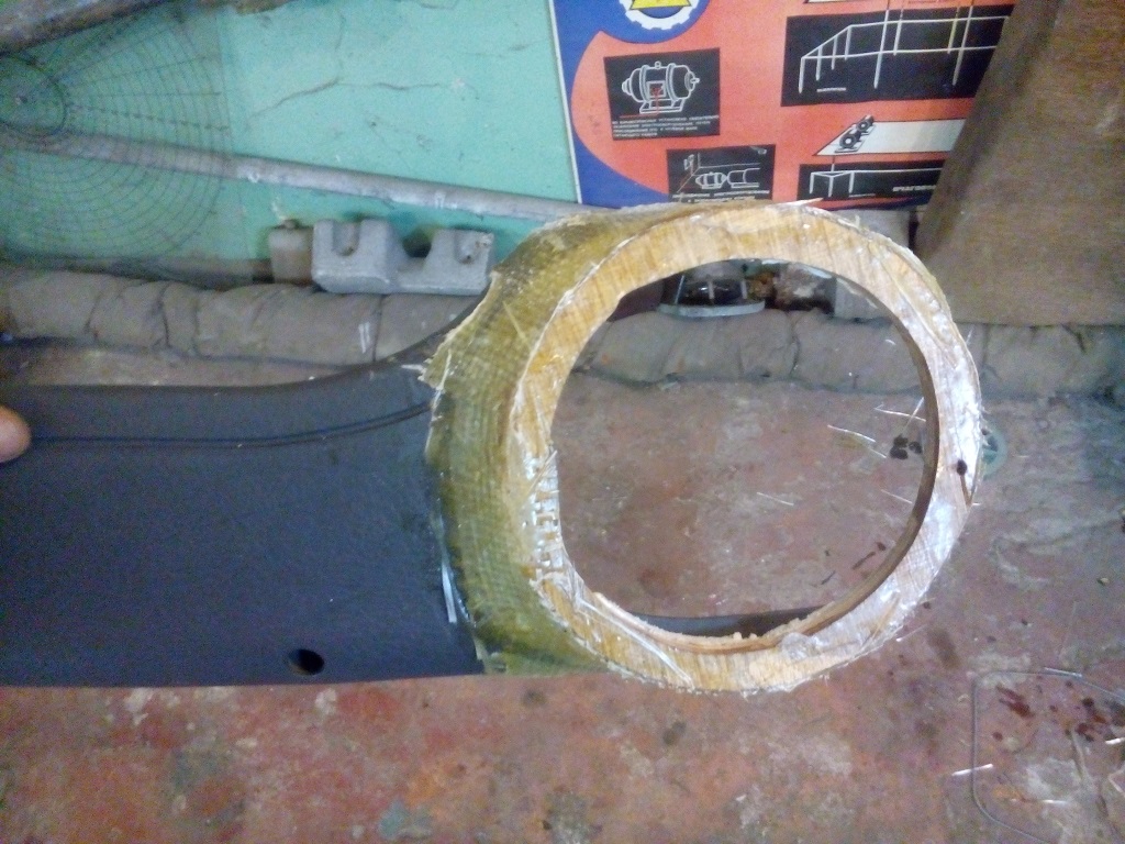

может кому будет интересно, сначала поменял штатные передние колонки на 13см Прикрепленное изображение Прикрепленное изображение
звук стал по интересней.на саб прикупил конденсатор, бас стал глубже и передних колонок стало не хватать biggrin.gif давно лежали пылились колонки 16 см, долго думал как их поставить и было решено делать подиумы.почитав форум решил сделать из карманов дверей Прикрепленное изображение. сетку вырезал лобзиком Прикрепленное изображение. сделал проставку из фанерыПрикрепленное изображение примерил, закрепил Прикрепленное изображение.проклеил бокситкой со стелловолокномПрикрепленное изображениеПрикрепленное изображение.
прошпаклевал, вышкурил Прикрепленное изображениеПрикрепленное изображение. обтянул карпетом Прикрепленное изображениеПрикрепленное изображение.вот как получилось Прикрепленное изображениеПрикрепленное изображение ,и пищалки Прикрепленное изображение

У меня спереди стояли 16-е с родными карманами. Ставил через кольца приставочные. Все поместилось без проблем.
А так тебе не мешало бы закрыть все сеткой, а то ногами быстро порвут.

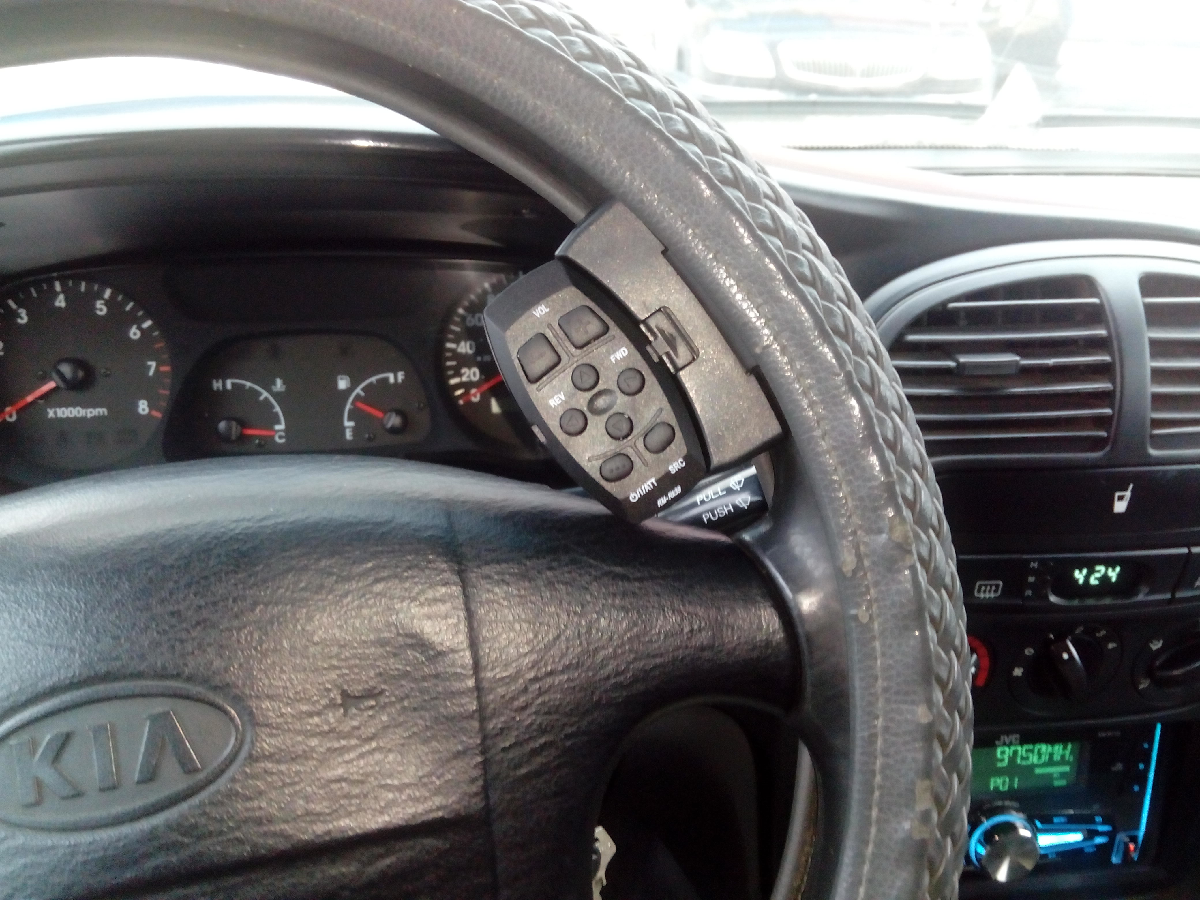

Порадовал авто и себя таким :Прикрепленное изображение biggrin.gif ,и денех мало обошлось B228.gif .Что интересно,в инструкции идёт один пульт ' камушек' - купленный ранее и не удобный( на веревочке к *кочерге* привязан ep.gif )Попались нормальные продаваны к счастию biggrin.gif
Всежрущая КНР:
post Jan 28 2017, 08:51 PM
Сообщение #480
Рассматривал при выборе B228.gif ,но нижнее положение в спорте не тема B228.gif .Глаза ломать ef.gif .Как в современных бы- верхнее, другое дело B093.gif .Можно и с навигацией ,и с тырнетом и с ....Но внизу ,это полное гумно B200.gif
И качество установки твоей biggrin.gif 1111480105.gif .
