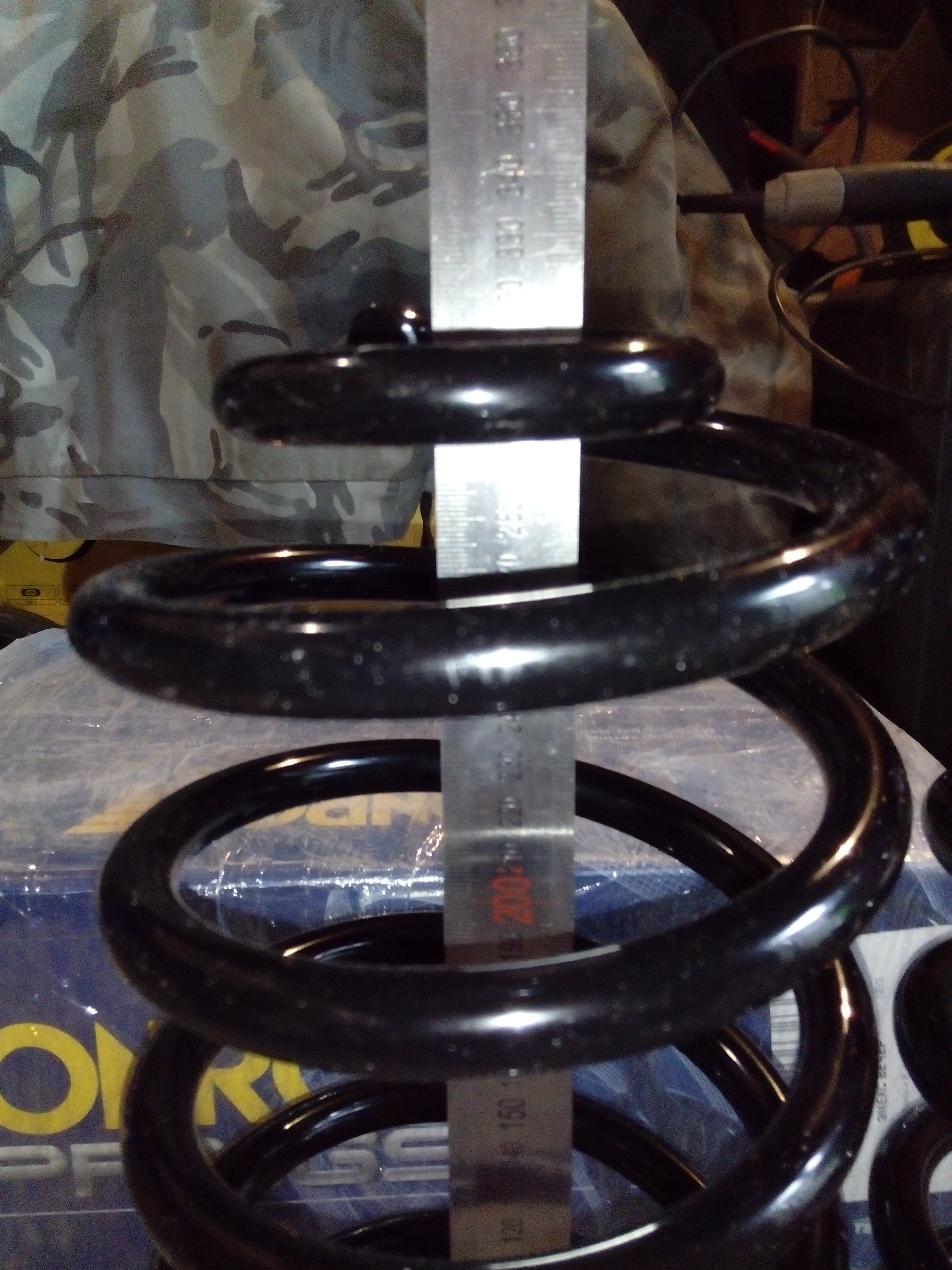

Сообщение #1040
Цитата(cladsl @ Nov 12 2016, 08:37 PM) *
если вперёд проставка 20 то зад на 40 поднимать надо ))) перед в два раза выше поднимаеца потому как там край нижнего рычага уходит ниже чем его середина где крепица стойка... щас нарисую шоп наглядно представить )))
Штатная пружина 260мм,а зафировская 315 B228.gif Прикрепленное изображениеПрикрепленное изображение .Межвитковое больше B228.gif и никаких проставок B228.gif B020.gif Это если 20 мм спереди добавить B228.gif B020.gif
