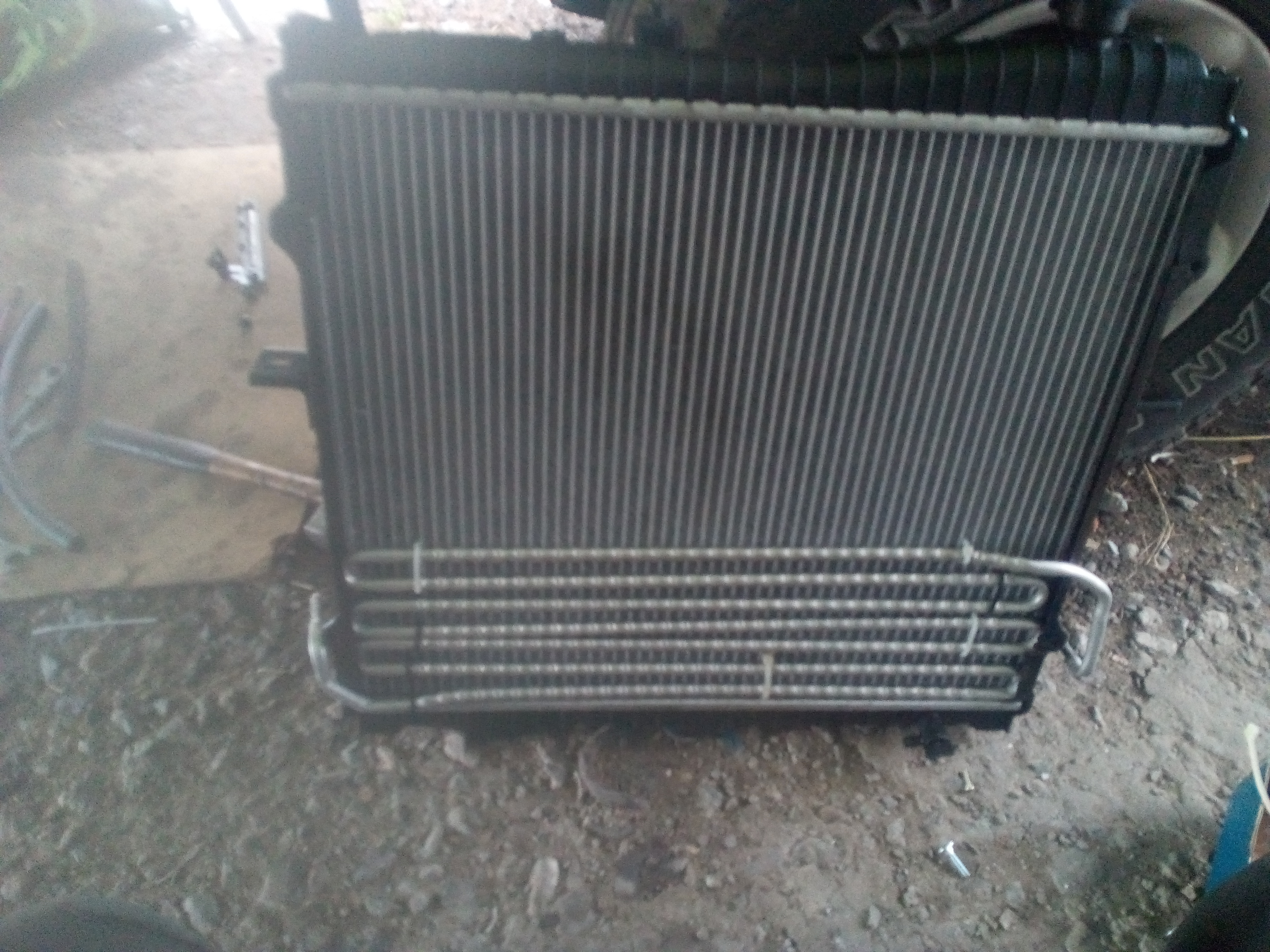

Ура поменял радиатор, все не течет, не греется, осталосьна трассе протэстить, в городепо пробкам выше 86 не поднималась, правда за бортом всего +25 было, однако на старом в пробках за 90 стояло. Радиатор на акпп вставил от волги, там их 3 вида, самый маленький. biggrin.gif

Вот так получилось Прикрепленное изображениеРадиатор (родной) на механику+радиатор от волги для АКПП, вошел в рамку большого как будто там и планировался, закрепил хамутами в местах соприкоснавения с рамкой проложена прокладка. Теперь он между радиатором охлождения и кандера. Прикрепленное изображение Так с вентелятором. За одним вылечил еще одну надоевшуюболячку, ПростоЖ подогнал насос от гидрача б/у, мой потек сальником и плюс трубка треснула высокого давления, отремонтировать не вышло, поменял всеза одним, и понял что ездил я почти без гедроча, щас кручу руль одним пальцем стоя на месте, но это уже другаятема B228.gif . Карочи, самоделки продолжаются. biggrin.gif Всем езды без паломок, а ежли что удачи в ремонте B020.gif
