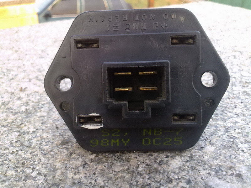

купил резистор 2sd1525
припаял закрутил подключил и включил работает всё впоряде.

Спасибо за фото, очень помогло,
т.е. покупать такой-же резак ( 2sd1525 ), это что у него такой радитатор (на фото)?
Или в начале, визуально осмотреть нет ли непропоев и все ли контакты припаяны, и только потом если не помогло менять резак? Или все-таки проще и правильнее сразу менять на новый?

ну да у него такой радиатор.
конечно сначала осморти на пайку..

случилась та же беда в режимах 1-2 вентилятор не работает в 3-4 фунциклирует. прошло 2 недели и вентилятор умер совсем. обчитавшись форума полез чинить. перебрал для начала сам вентилятор. в нем отвалился полностью конденсатор в самом движке. припаял заработали 3-4 скорости. дальше полез к резистору... это чудо у меня оказалось 4-х контактное.
оно еще и с грозной надписью не разбирать. невзирая на это разобрал и увидел что 1 из 4-х контактов просто отвалился
припаял. собрал и все заработало!
