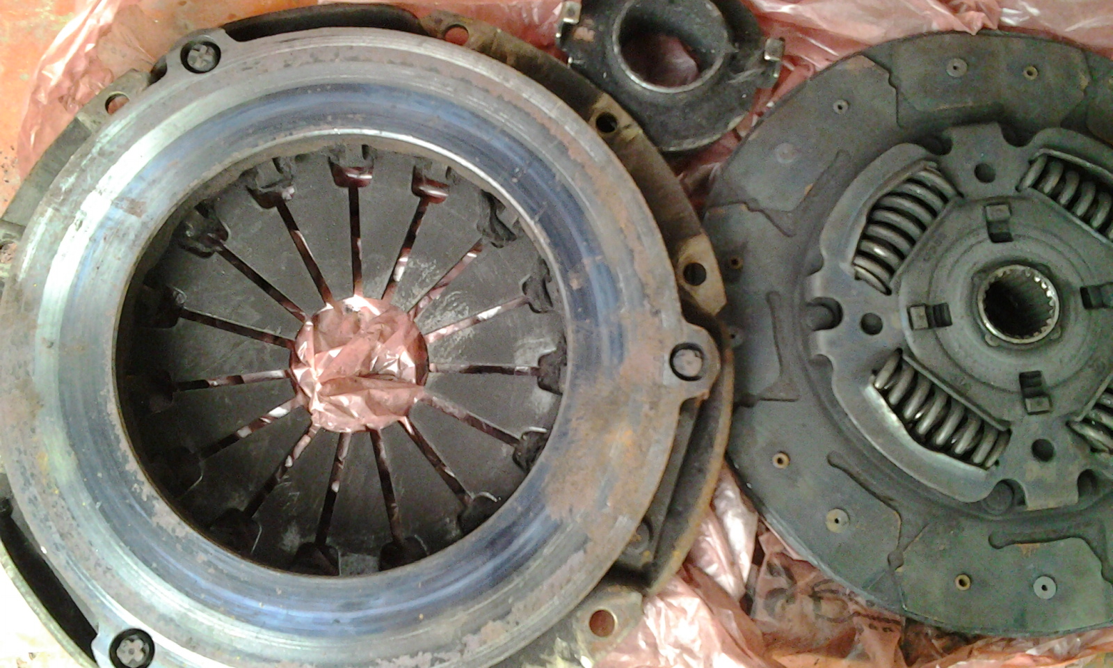

sashamas
post Oct 31 2016, 07:53 PM
Сообщение #319
Сообщений: 359
Регистрация: 10-April 11
Из: КУРСКАЯ ОБЛАСТЬ
Пользователь №: 9,379
место дислокации: KURSK
Цитата(Andrey832 @ Oct 30 2016, 12:24 PM) *
вот откопал свою родную-- и признаться удивился ---что сразу не обратил внимание насколь оно мощьней ВАЛЕО--(внешне выглядит)...
так вот на корзине К013- и этот номер без продолжения не проходит. почему то..в экзисте...
Прикуплю диск=Exedy KID 104U==выжимной- и поставлю в эту карзину- зеркало на ней идеальное без задир и выработки но - вот цветная немного. есть полоса темно фиолетовая. Прикрепленное изображениеПрикрепленное изображение может в утиль ее ???
kirmos
post Nov 1 2016, 12:20 AM
Сообщение #320
Сообщений: 202
Регистрация: 23-January 16
Пользователь №: 14,638
место дислокации: мск -тамбов -мск
да купи ты корзину новую- она стоит копейки. у каждой железки есть свой ресурс.
