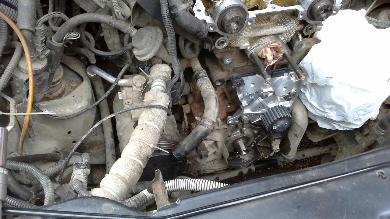

Кто подскажет что за девайс на фото под номером 1 и шланг от него под номером 2?
И где верхняя точка системы охлаждения? Прикрепленное изображение
Сообщение отредактировал petrol - Nov 6 2016, 10:47 AM
Sportage 2.0 бензин 2005 г. Калининград
post Nov 6 2016, 12:34 PM
Это клапан электромагнитный, работает в системе ЕГР. Не мороч себе голову с "верхнимиточками", снимай радиатор, проверяй его на проток, потом проверяй помпу - мэй би просто крыльчатка отвалилась от вала, были кстати такие фоты на форуме. Вспоминай - мож куда тряпку засунул, чтобы не залетело чего нибудь в патрубок и не вынул ? Типа так : Прикрепленное изображение
