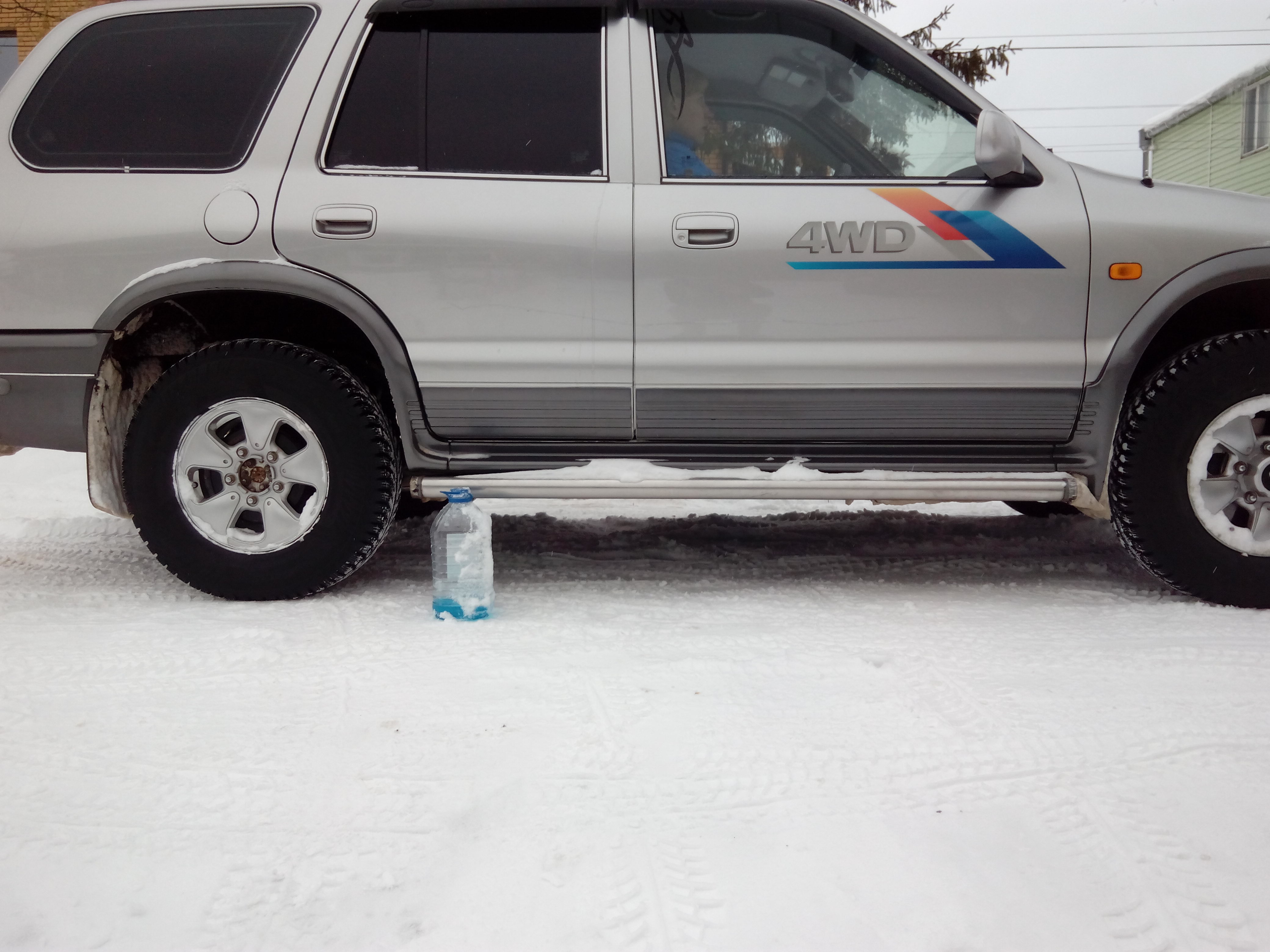

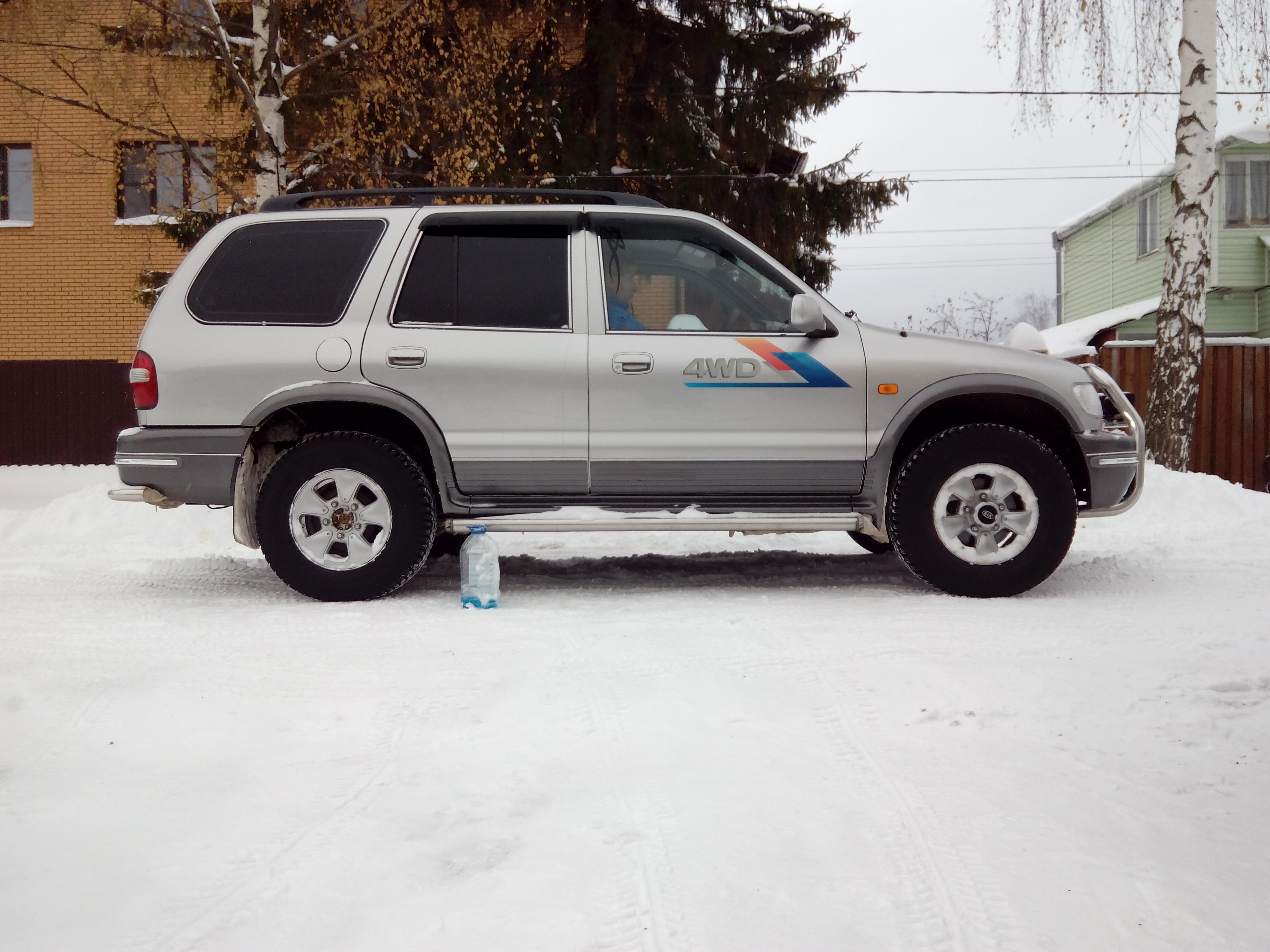

Сообщение #1047
Цитата(Kalevala @ Nov 12 2016, 07:40 PM) *
Завтра сфотаю с боку B228.gif Наглядное пособие B228.gif 32a.gif B020.gif Оптимальный вариант для недогрязи wink.gif B200.gif
Во:Прикрепленное изображение Прикрепленное изображениеПрикрепленное изображение.Это как в подписи.На 20х чуть пониже,и шруз строго по горизонтали был B228.gif B020.gif
