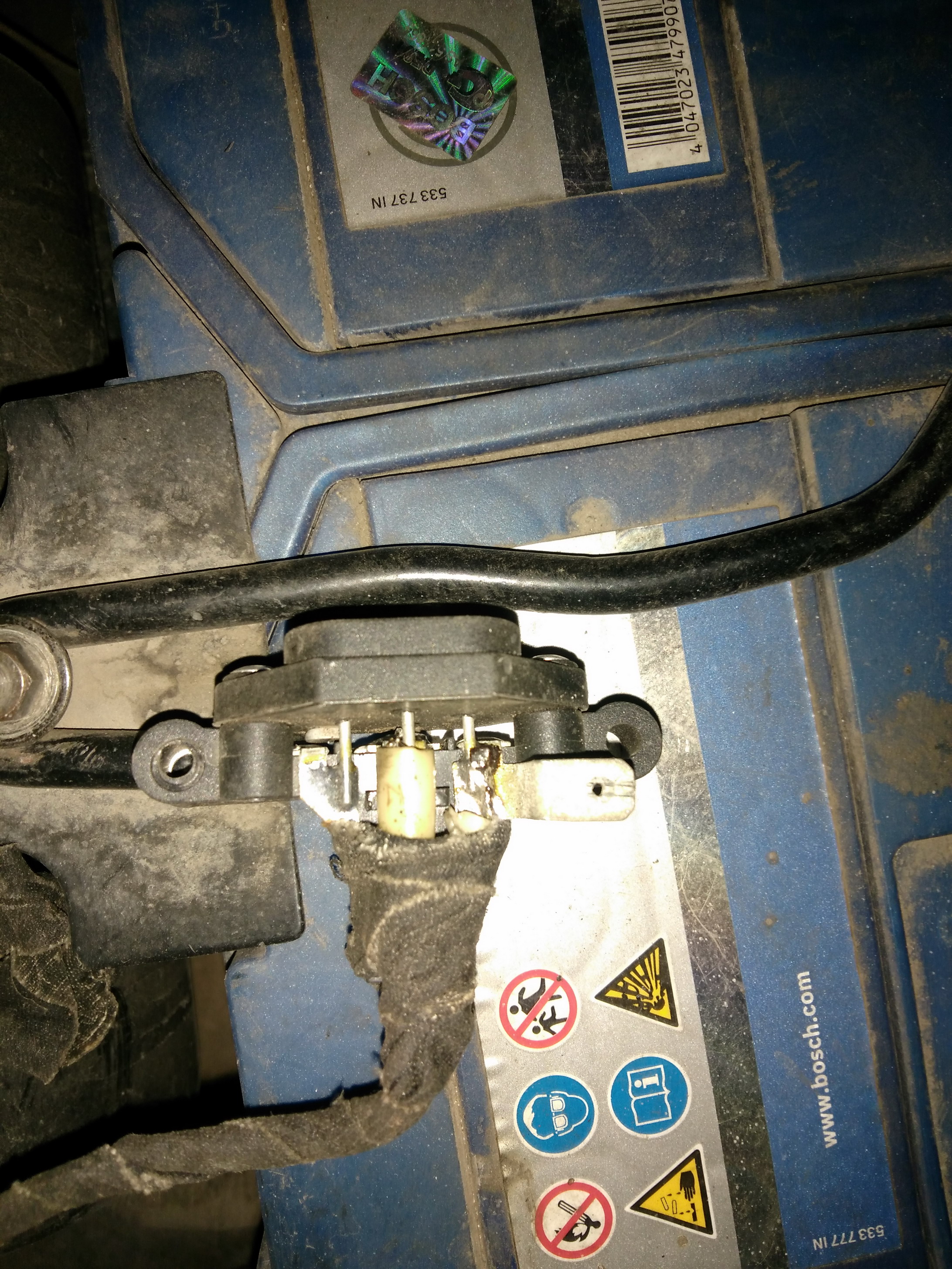

ПростоЖ
post Dec 5 2016, 09:43 AM
Сообщение #138
Сообщений: 1,950
Регистрация: 15-April 08
Пользователь №: 4,985
место дислокации: Около Перми
На первой общий вид:Прикрепленное изображение
Подбирался по размерам, чтобы никаких лишних пилений-сверлений не требовалось, снизу вот только пластинку пришлось нарастить для штатной натяжки:Прикрепленное изображение
А вот болт плюсовой даже зафотать сложно:Прикрепленное изображение, как мог подпилил и повернул клемму от коллектора. Где то там ниже еще и клеммы L и R, тип клеммника конечно другой, поэтому просто его снял и воткнул "голые" клеммы. Трубка насоса вакуумника толще чем на родном, поэтому пришлось сделать переход с большего на меньший диаметр. Развернул сам вакуумник, для этого выбирался гена с симметричными креплениями, а не как на родном. Собсно все из переделок, легко можно снять этот и воткнуть родной. B128.gif
"Кореец" 2002 автомат TDI
ПростоЖ
post Dec 5 2016, 09:57 AM
Сообщение #139
Сообщений: 1,950
Нашел последнюю версию реле регулятора, который был инсталлирован перед родным.Прикрепленное изображение
Чесно говоря не помню, как работал, скорее был недозаряд, поэтому и был заменен, но сколько то покатал.Прикрепленное изображение Прикручивал таблэтку прямо к гене, выход с нее был один - на L
Андрей 55
post Dec 5 2016, 07:16 PM
Сообщение #140
Самоделошник
Сообщений: 1,536
Регистрация: 28-August 11
Из: Омская губерня
Пользователь №: 9,869
место дислокации: Омск
Все понял, по генератору вообще вопросов нет,буду искать, крепление удленил хорошо, я не дотумкал, поставил другое что подошло, у меня те же переделки, только боком поставить не смог ( + ) сильно неправельно был поэтому и пластину мудрил, а РР куда то крепил или просто лежал чтоб не куда не попал?
