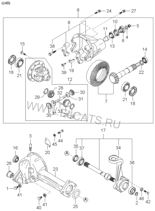

щелчок ,удар или еще что ,по звуку происходит ближе к заднему редуктору....
завтра попробую заехать на подъемник и поставить диагноз.
с утра отключил хабы и поехал......во всех режимах раздатки машин ведет себя адекватно.....
делаю вывод,что копать надо начиная от переднего кардана к втулкам и хабам....
диагностика на подъемнике выявила не значительный люфт задней крестовины переднего кардана(ездить еще можно) и ,что мне особо не понравилось,это очень большой люфт левого внутреннего шруса на валу из редуктора или люфт самого приводного вала(разборка покажет)....
на вывешенной машине без нагрузки ни где не издала ни одного постороннего звука,когда включил на передачу и типа еду....
вопрос,может кто сталкивался с заменой подшипника промежуточного вала,какие каталожные номера или замены на наши подшипники....Спасибо.
судя по схеме под замену пойдут поз;25,35,36,37 и возможно 2...
поправте если ,что....Спасибо.Прикрепленное изображение
