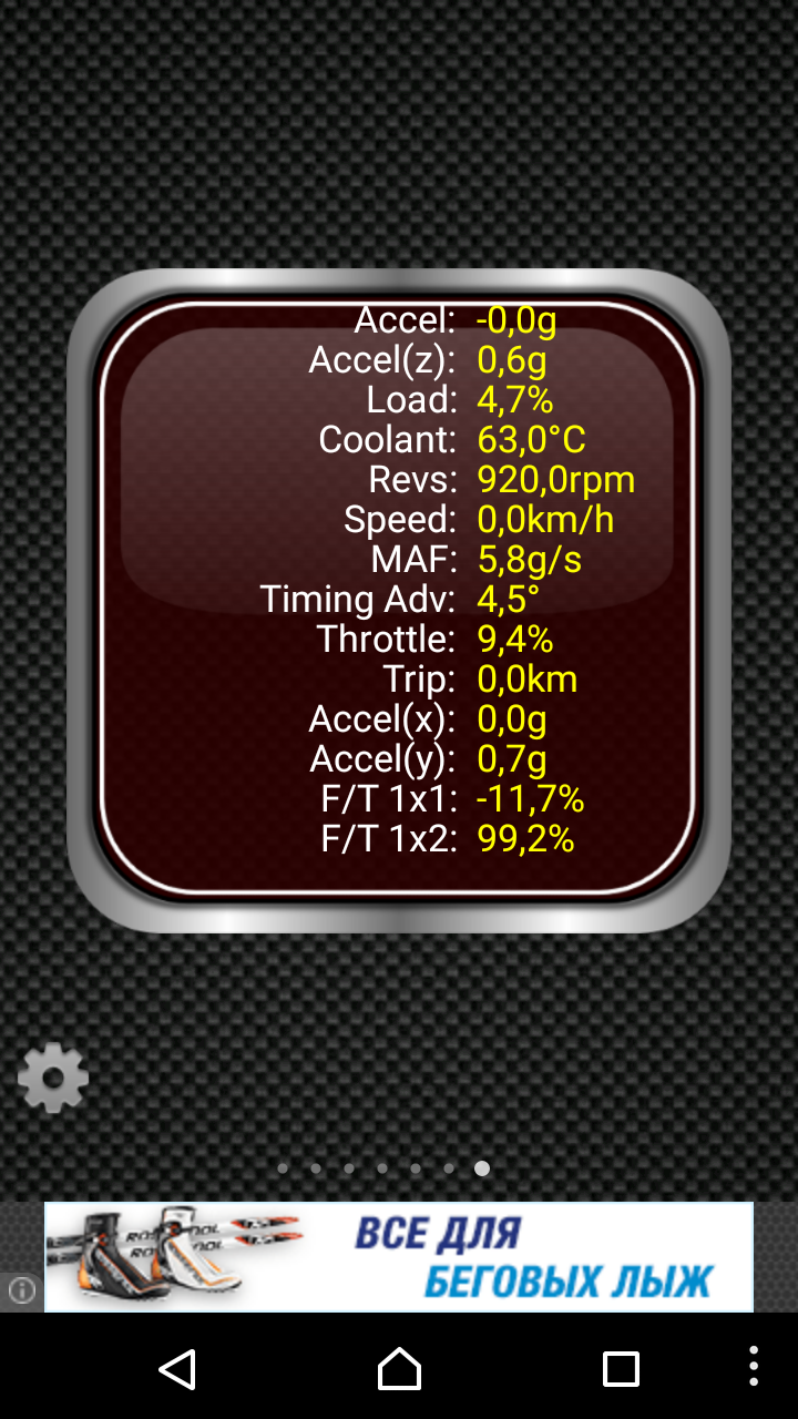

B200.gif Разжуйте тупому,чего это он рассказывает? B200.gif biggrin.gif Прикрепленное изображение
Че это- F\T 1x1 F\T 1x2,Accel(y) Accel(x)?Ну и прочие парамЕтры... dumai.gif B200.gif dumai.gif

И собсна вопрос,где взять значения параметров,соответствующих нормальному состоянию системы?

post Dec 2 2015, 11:03 AM
Сообщение #467
Попробуй обд автодоктор, там более понятно.Только им пользуюсь- в других билиберда какая-то. Сканмастер обд2 можно..
думаю вот здесь можно подчерпнуть правда на инглиш. Как это будет звучать по русски, надо искать нормальный справочник
а уж значения некоторых датчиков: что-то стандартно, а что-то зависит от конкретной марки/модеди
