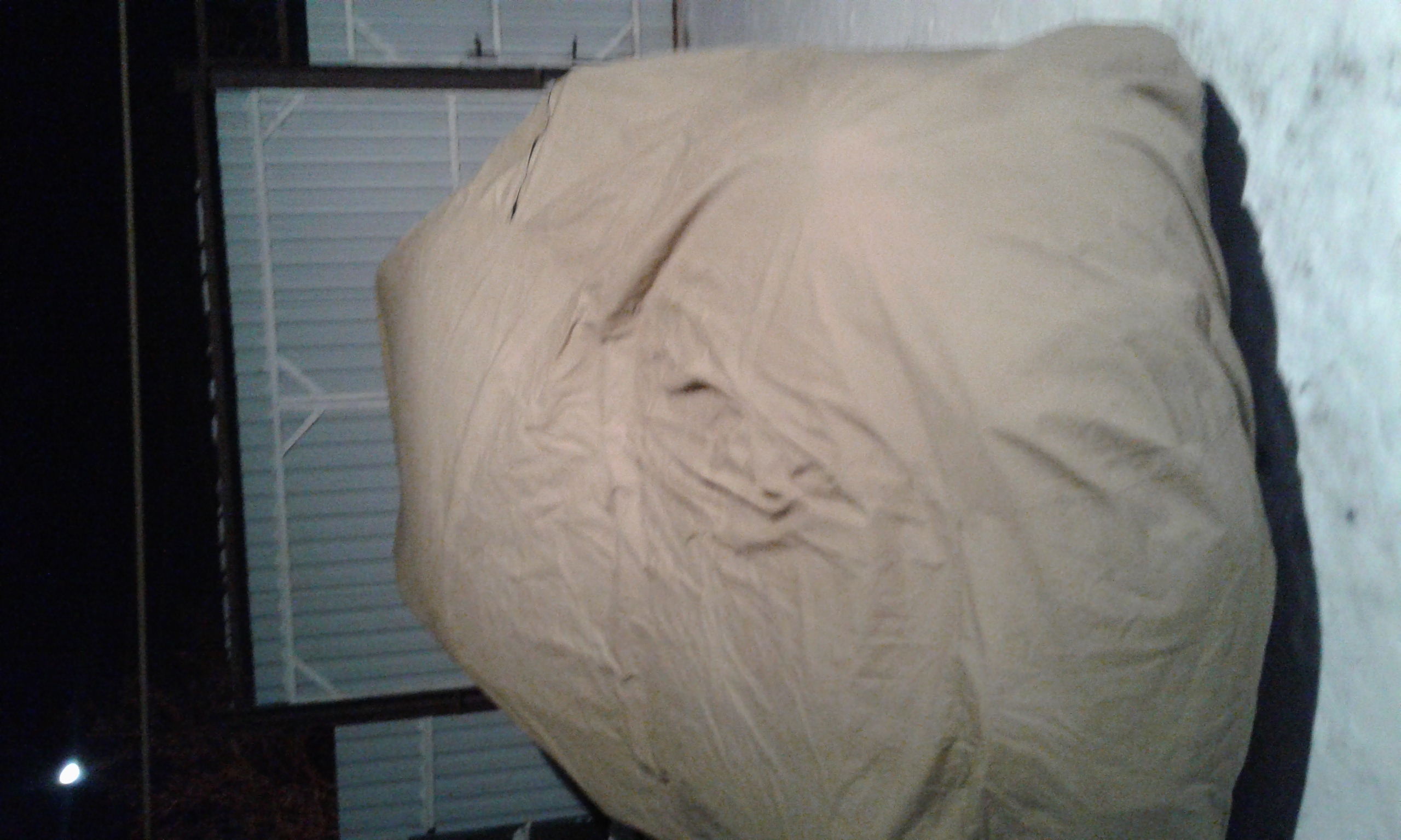

начались у моего спортаги, утренние глюки с запуском, ,
симптомы- стартер крутит резво, , а схваток нету, , секунд 15 можно крутить с выжатым сцеплением, результата — 0,,
пробовал газ в пол нажымать, , тоже без толку, , хотя потом начинает подхватывать, , и запускается, обороты держит норм сама
1- думал бензанасос глючит- хотя осенью поставил от газа-уаза веберский, , — но всякое бывает запчасти сейчас фуфел идут на отечественные машины, , ,
сегодня, врезал кнопку в моторный отсек, , для включения насоса на прямую- подкачку, , при включении зажигания, ,
кнопку нажимаю- он жужит, , попробовал качать после того как мотор остыл, у нас сёдня днём -19 было, , так накачал, ключ на старт тоже долго крутит потом заводится
стартер- так уже кончил- бендикс начал буксовать- перебрал его, , . так крутит щас резвоо, но не в этом дело--
топливо получается- щас отпадает? с ним всё впорядке, ,
2- думал на свечи- стояли нжк- брк 16е, , достал их они подносились но ездить можно ещё было тыщь 30 на них я проехал, , поставил новые -денсовские- Denso K20RU-11,, ну думаю щас проблемма уйдёт, , будет хорошо запускатся--- прошли сутки мотор остыл, , свечи новые, , холодный запуск так же долгийй
3- неужели может- дорожка сгорела у меня в мозгах на холодный запуск- как у товарища- ? ещё не добрался до мозгов, , но надо будет лезти думаю
4- топливо, свечи-в норме, , , чего ещё? воздух остаётся- чистил датчик — дмрв- не помогло, чек не ругается всё работает отлично, ,
хочу вот кран уже замутить где то тут читал про такой- колхоз-напомните как это сделать? к регулятору холостого хода кран пристроить шаровый- открыл закрыл короче-- подачу воздуха
5- вчера приехал вечером погрел, ещё на ночь её, , ночью было — 27,, с утра, , пошёл заводить, стартер крутит резвооо, а схваток нетуу, , так и посадил аккум-- зарядник у меня есть чудный, , так его кинул на клеммы аккума, кофе попил, и снова крутить, мотор- начала схватывать, , завёл мотор прямо с подзарядкой--- заряднику пофиг он работает- снял его- закрыл капот, ,
