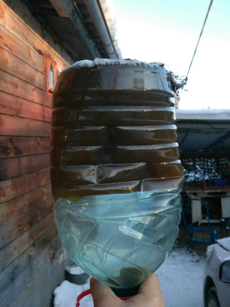

post Jan 7 2017, 03:01 PM
Сообщение #698
Аджип 10*40 при 32х Прикрепленное изображение .Сосед скинул фотку biggrin.gif
