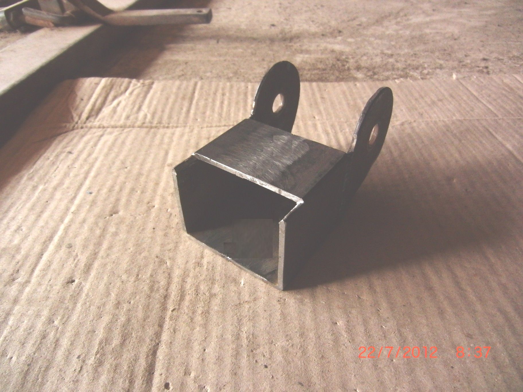

Я делал так: сначала удлиннил кронштейн панары на высоту лифтаПрикрепленное изображение, а потом уже пилил тягу.. отпилил уши Прикрепленное изображение приварил их сюдаПрикрепленное изображение ну и потом эту "сюда" приварил на место Прикрепленное изображение Прикрепленное изображение как-то так.

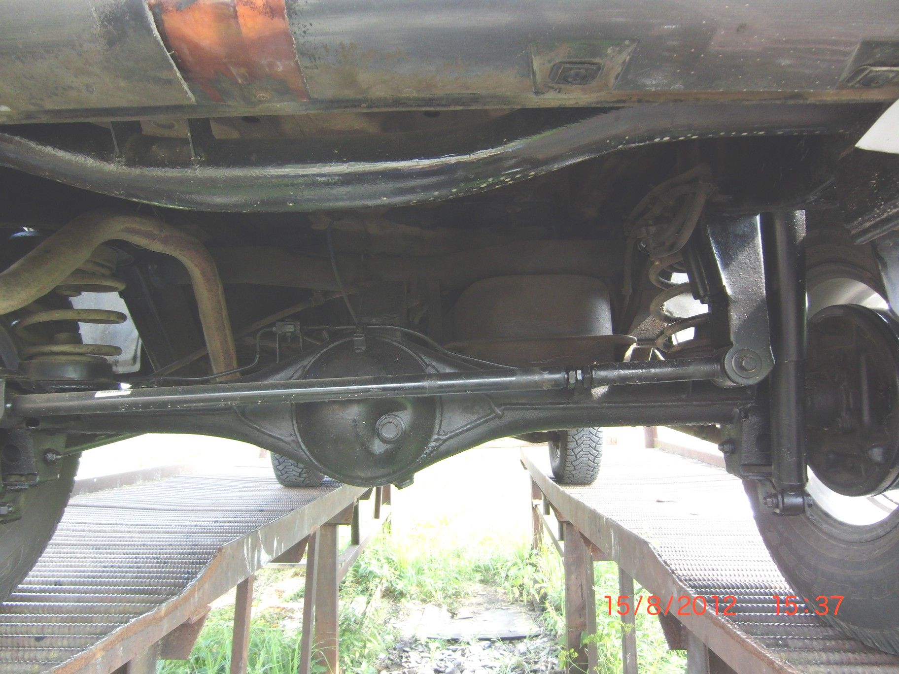

особо не фоткал...из старого:примерно такое положение панары Прикрепленное изображение

Таки непонятно,- у нас СОВСЕМ разные машины, или как?
При лифте задней подвески на 70мм никакой регулировки панары, кроме "овала" в точке крепления на кузове не требуется! blink.gif
Или речь идёт о лифте, который подпадает под "недопустимые конструктивные изменения"? dumai.gif
