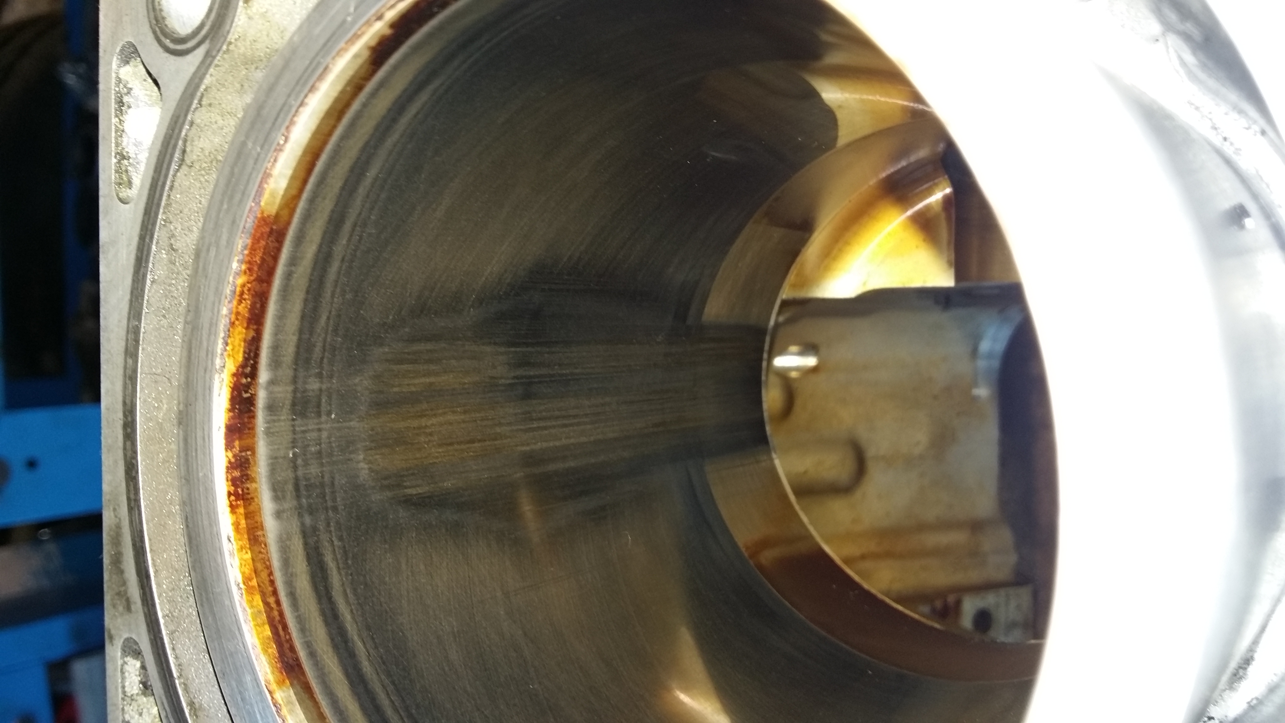

Приехала киа соренто 3.3 бензин. Ошибка бедная смесь, троит пыхтит пропуски не показывает,расход 30 литров,глохнет , не едет. Был в 4ёх автосервисах.После обширной диагностики было принято решение вскрывать мотор,т.к. вся электрика и датчики рабочие. Сняли гбц итог 7 сгоревших клапанов и задиры в цилиндрах. Пробег 90 тыс км один владелец,машина с рождения на газу. Владелец решил полностью перебирать двс. Вскрыли блок и вот результат. На фото 2ой и 6ой цилиндры. Результат бедной смеси.
