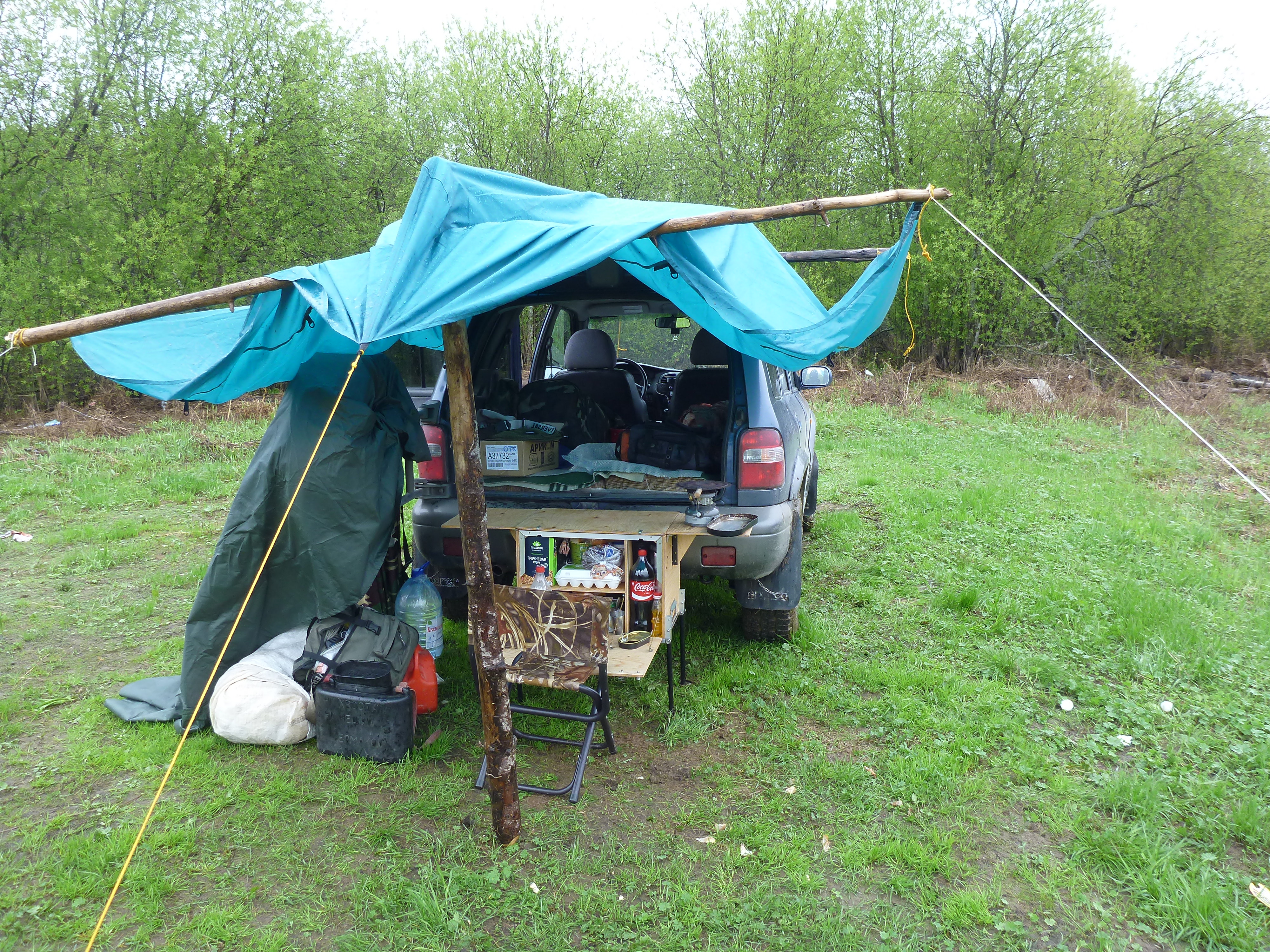

Уже лет восемь езжу так. Заднее сиденье снято, на пол постелены паралоновые подушки от кресла. Передние сиденья сдвигаются вперёд и раскладываются, подголовники снимаются и используются в качестве подушек, получается почти ровная поверхность. Сплю в полный рост. Иногда ездим вдвоём, высыпаемся на отлично. Единственное, зимой приходится периодически заводить и прогревать салон smile.gifПрикрепленное изображение
Для тента вот надо палки придумать постоянные, чтоб шесты не вырубать всякий раз, да и ставить удобней и быстрее. Руки дойдут сфотаю. Есть ещё зимние фотки.
