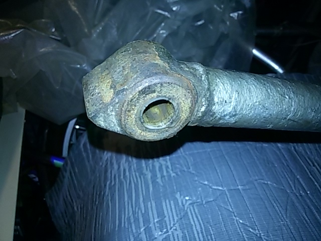

на моих фотках америкосова калитка 2000 года... сломал .. когда разбирал под сварку .опы... dumai.gif
нашел электроды по люминию - мож завтра сварю и верну все в "зад" .. достала запаска в багажнике... biggrin.gif

Сегодня варил себе отломанную при разборе часть кронштейна ....но тут фиг dumai.gif .. какая то..
Через втулки калиток проходят оси в18 мм примерно и в большое отверстие через пластиковые втулочки
Завтра перед работой -не забуду- фото сделаю.

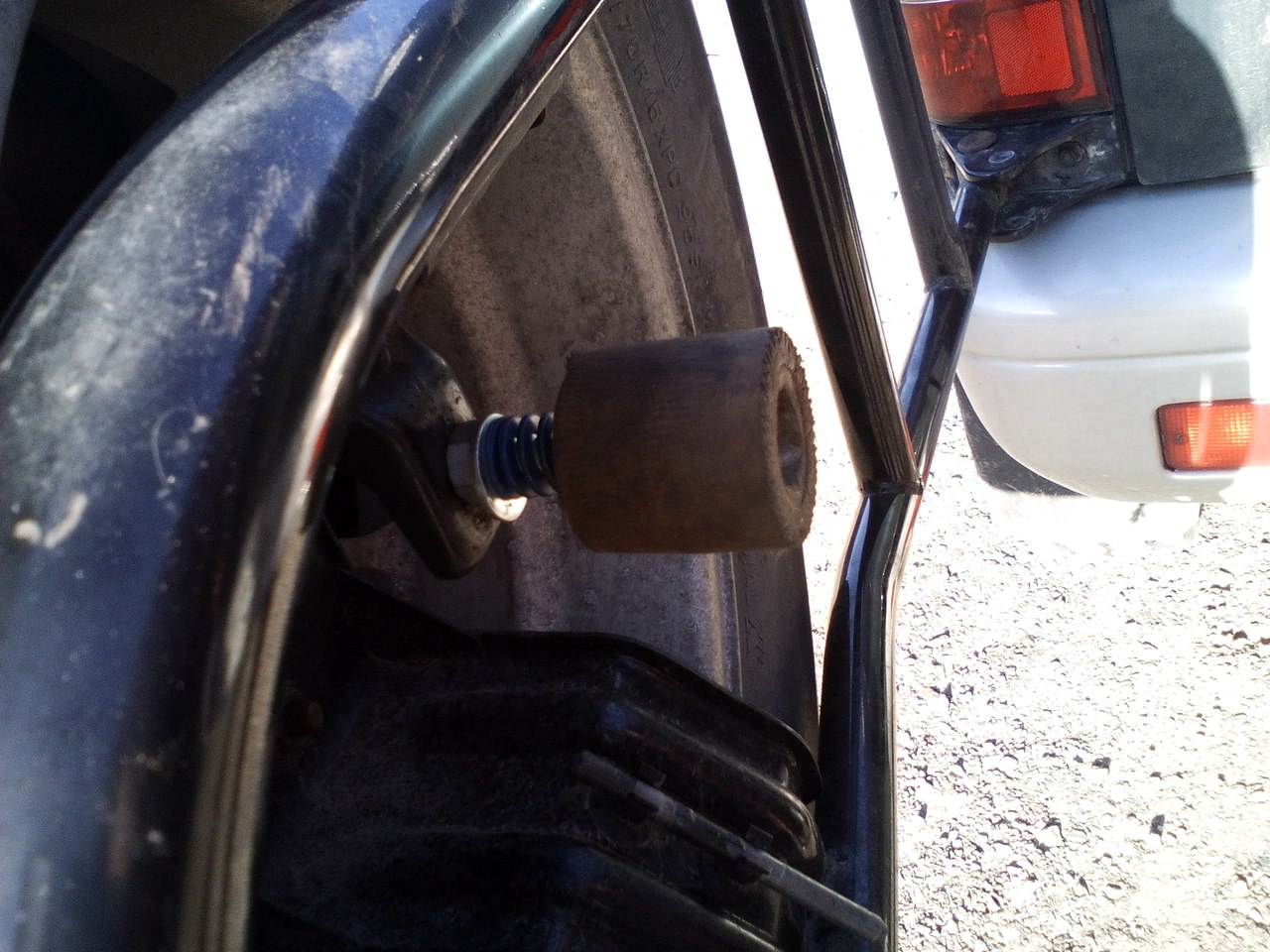

На корейце так Прикрепленное изображение
а что за отбойник такой, самодельный?
Да, самодельный. Родной без пружины был, из-за изношенности уже не прижимался и калитка гремела. А этот можно регулировать
