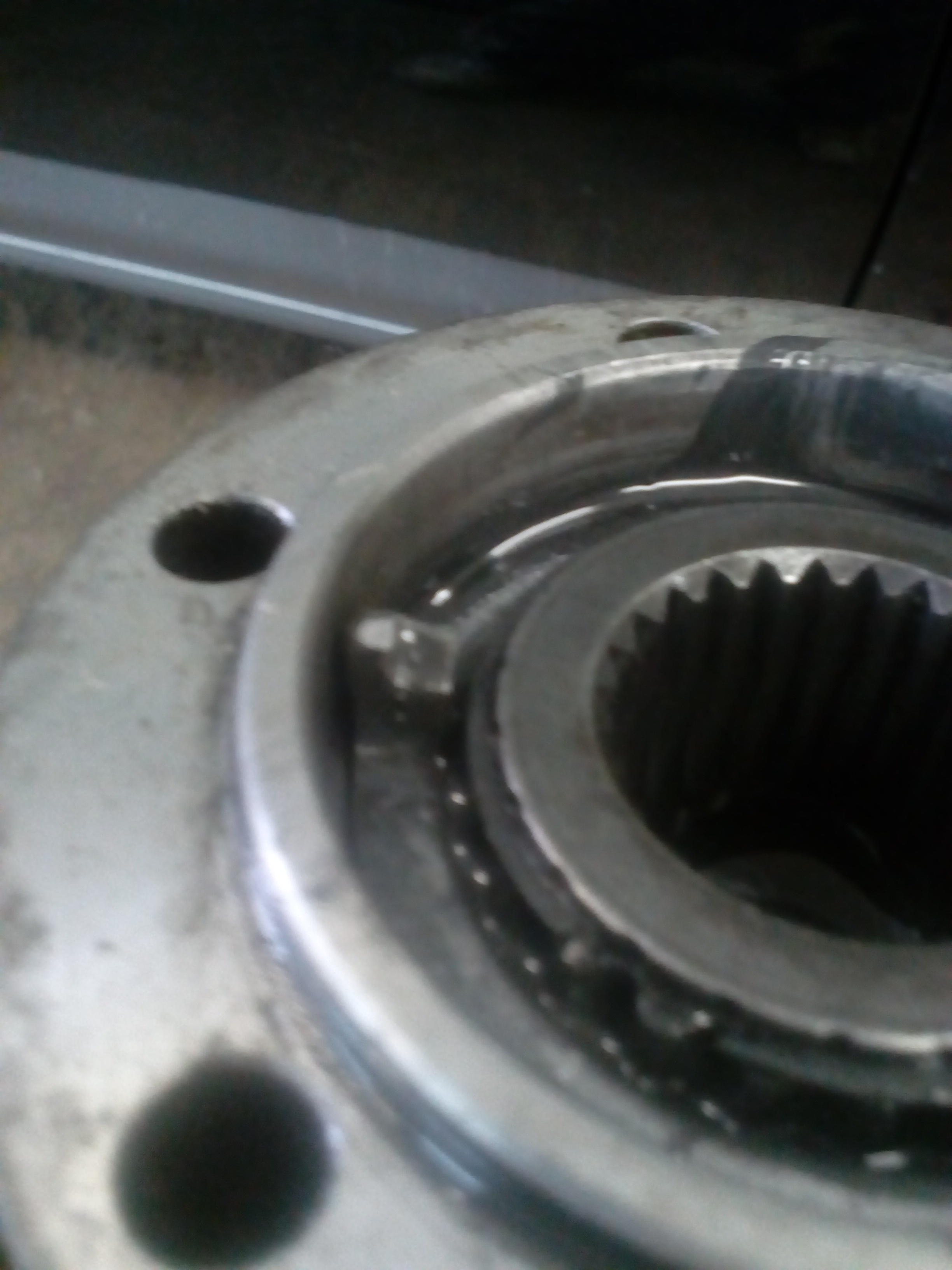

Цитата(котейка @ Feb 8 2017, 08:23 PM) *
Вот если ссылку эту потеряют. То ни когда в жизни ни за что на свете не наиду этого.
Вообшэм тяк. Залез я снова в передок. Снял ответную часть все на месте. Посыл её. Сказал поставил обратно . не работает ссска
Усы все целые только с одном стороны немного сьедены
На ответном части все цели ни чего не стерто. Блин че за фигня с передком
Попробовал хабы поставить не в пазы как должно быть, а сделал так как будто он включился то есть усами уперся в ответку и затянул болтами. И о чудо привод залочился и перестал свободно крутиться. Но потом он видимо отщелкнулся и передка все равно нееееет

Messir
post Feb 8 2017, 11:34 PM
Сообщение #728
Бродячий сисадмин
Сообщений: 1,201
Регистрация: 14-March 11
Из: Одесса
Пользователь №: 9,253
место дислокации: Одесса
Я хочу сааааам
Трехшиповик у тебя с обратной стороны спиленый по самое не могу... Судя по фото. Усы трехшиповика не выступают над корпусом, значит зацепа не будет...
котейка
post Feb 9 2017, 01:21 AM
Сообщение #729
Сообщений: 360
Регистрация: 29-June 14
Из: фрязино М.О
Пользователь №: 13,403
место дислокации: фрязино
О как. Ясно . спасибо. А я то думал они так и должны быть. Почти в уровень. Они примерно около 5 мм
Но на фото на новых вроде так же
Ааа . с обрааатной. Кольцо надо выточить зеачит
А как они будут выступать если там стопорное кольцо?
