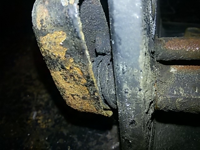

ivany4   Хочется фиксатор калитки в открытом положении . Ес...   Feb 4 2017, 11:42 PM
шурале56   Хочется фиксатор калитки в открытом положении . Ес...   Feb 5 2017, 12:34 AM
Kalevala   А что, бывают калитки без фиксаторов? :dumai: Н...   Feb 5 2017, 01:40 AM
шурале56   Некоторые :B020: ,не возят :B228: https://im0-tu...   Feb 5 2017, 12:47 PM
ivany4   А что, бывают калитки без фиксаторов? :dumai: П...   Feb 5 2017, 11:13 PM
шурале56   Приезжай , покажу - для расширения кругозора . ......   Feb 5 2017, 11:27 PM
ivany4   Надо сфотать, штоле [/quote] 150 за твоё здоровье ...   Feb 7 2017, 12:24 AM
шурале56   http://s09.radikal.ru/i182/1702/de/177022d643c7.jp...   Feb 7 2017, 04:41 PM
kross   Подпружинена защелка..   Feb 7 2017, 06:25 PM
ivany4   Час от часу не легче . Ещё и калитки разные . В мо...   Feb 7 2017, 08:15 PM
kross   Час от часу не легче . Ещё и калитки разные . В м...   Feb 7 2017, 08:41 PM
ivany4   Прикольно . Оба варианта фиксаторов мне не подойду...   Feb 8 2017, 10:08 PM
шурале56   Взять с разбора нижнюю петлю в сборе, пардон за та...   Feb 8 2017, 10:17 PM
жып   тебе просто собрали неправильно не в той оси стоит...   Feb 8 2017, 10:18 PM
kross   :oooh: Сегодня варил себе отломанную при разборе ...   Feb 8 2017, 11:07 PM
Desson   Как вариант, привязать (изолентой) для надежност...   Feb 9 2017, 12:00 AM
111   На корейце так   Feb 9 2017, 01:54 AM
nik*nik   На корейце так а что за отбойник такой, самодел...   Feb 9 2017, 08:14 AM
111   а что за отбойник такой, самодельный? Да, самоде...   Feb 9 2017, 10:31 AM
