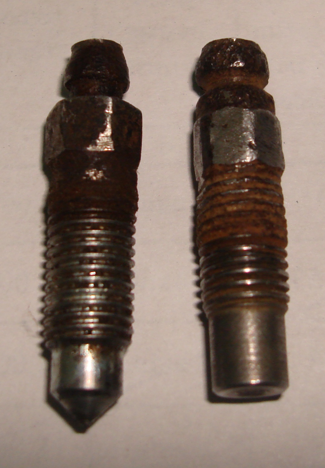

Заменил ржавую тормозную трубку на медную, а также частично трубку вентиляции бензобака - отрезал ту часть, которая проходит за бензобаком, поставил медную с утолщенными завальцовкой концами, соединив все шлангами и затянув хомутами.
Добрался до штуцеров прокачки тормозов, задние открутились, но почему-то оба разные по форме.
Вопрос по передним - проворачивать спецключ мешает тормозная трубка, вкрученная в квадратную деталь. Есть ли какие-нибудь подводные камни или ньюансы какие, если эту деталь с трубкой открутить пока, чтобы не мешала? Или ее тоже без специального ключа не сдвинуть?

Это тормозная трубка-шланг. Оконцована квадратным наконечником. У меня с одной стороны обломился прокачной штуцер. Теперь прокачиваю через болт прикрепления квадрата. Голова на 12 в помощь. Прокачной штуцер есть очень большая вероятность поломать. Если есть желание, длинной головой на 8 самое то.
