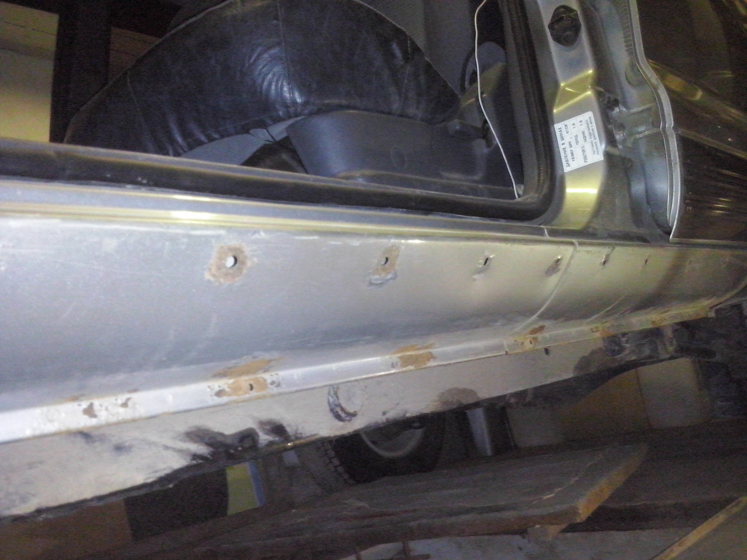

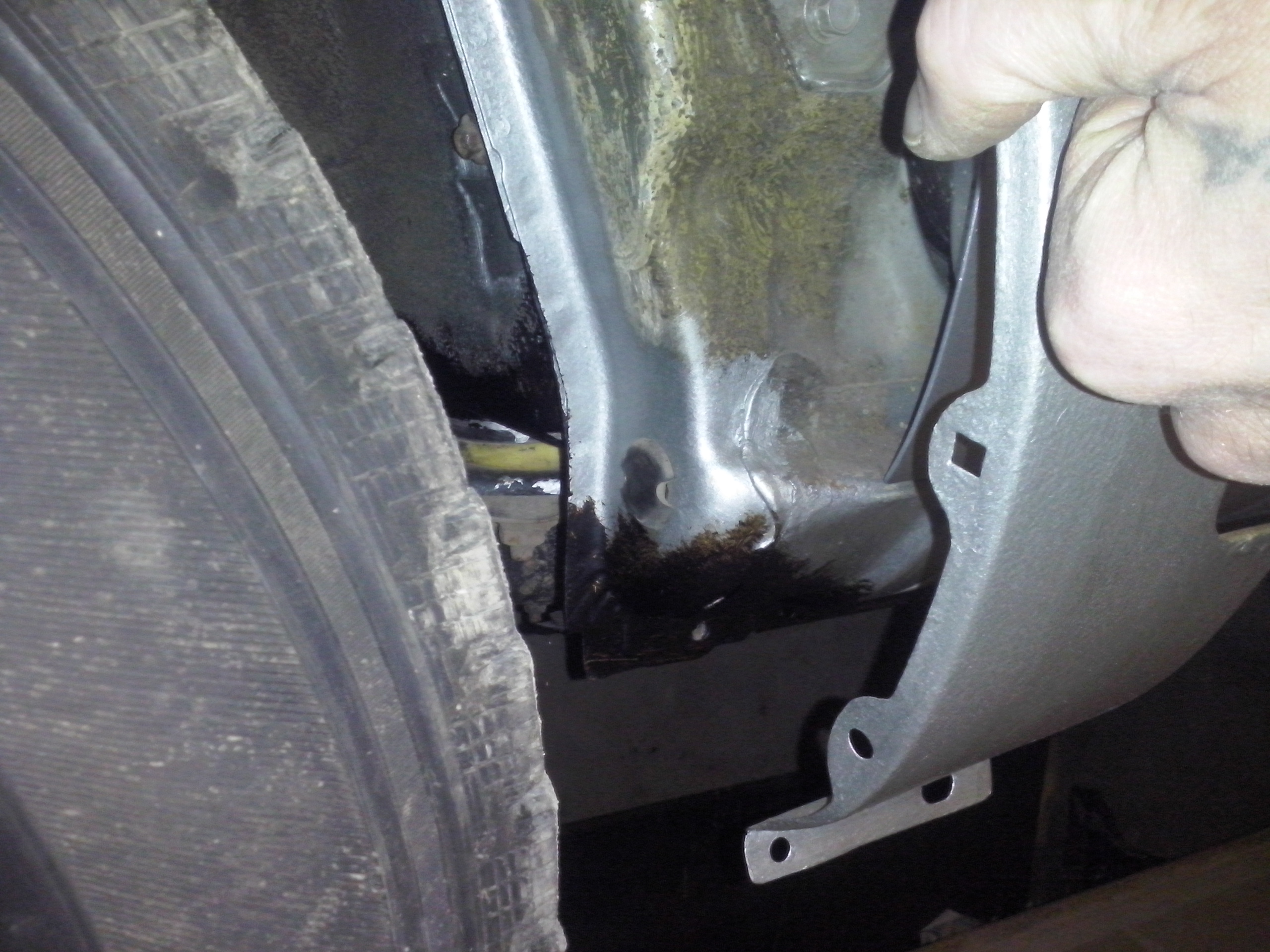

Приветствую братцы! Был сильно обеспокоен что же у меня творится под расширителями и порогами. Ну и полез...Прикрепленное изображение Прикрепленное изображение В принципе думаю правильно сделал. Если не залечить то потом капец. Буду снимать всё по кругу. Думаю рыжиков зачистить, потом преобразователем ржи а потом знаменитой краской "Хамерайт". И в завершении всего в пороги думаю налить отработки(халява). Наливал уже в раму... заклеивал скочем все дырки. А потом в верхнюю (под крылом у колеса) сунул шланжик и все что были10 литров влил. Заехал на горочку передом..постоял, заехал задом..постоял. Через пару дней слил с права налил в лево. Очковал что потечёт где ни будь в цевильном месте. Открыл только нижние дырки. До сих пор жирные пятна вокруг них лезут. Отчитаюсь потом как да что.

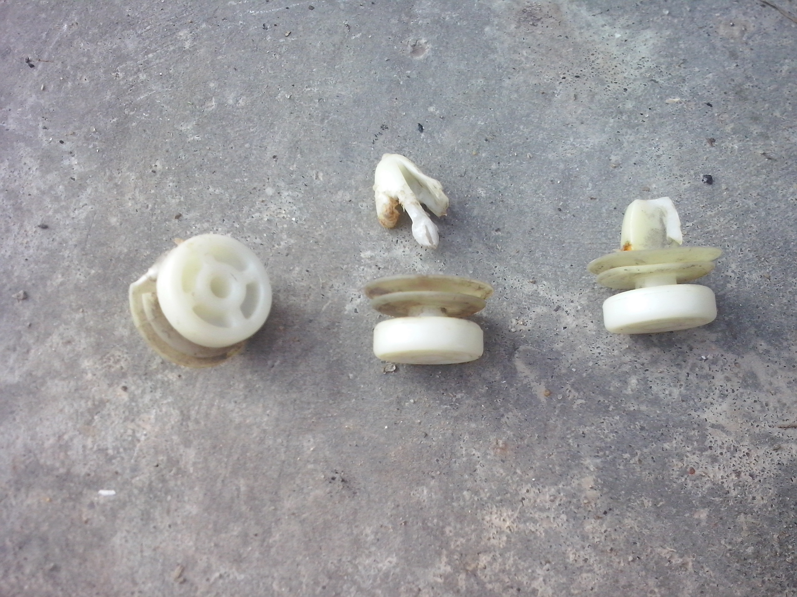

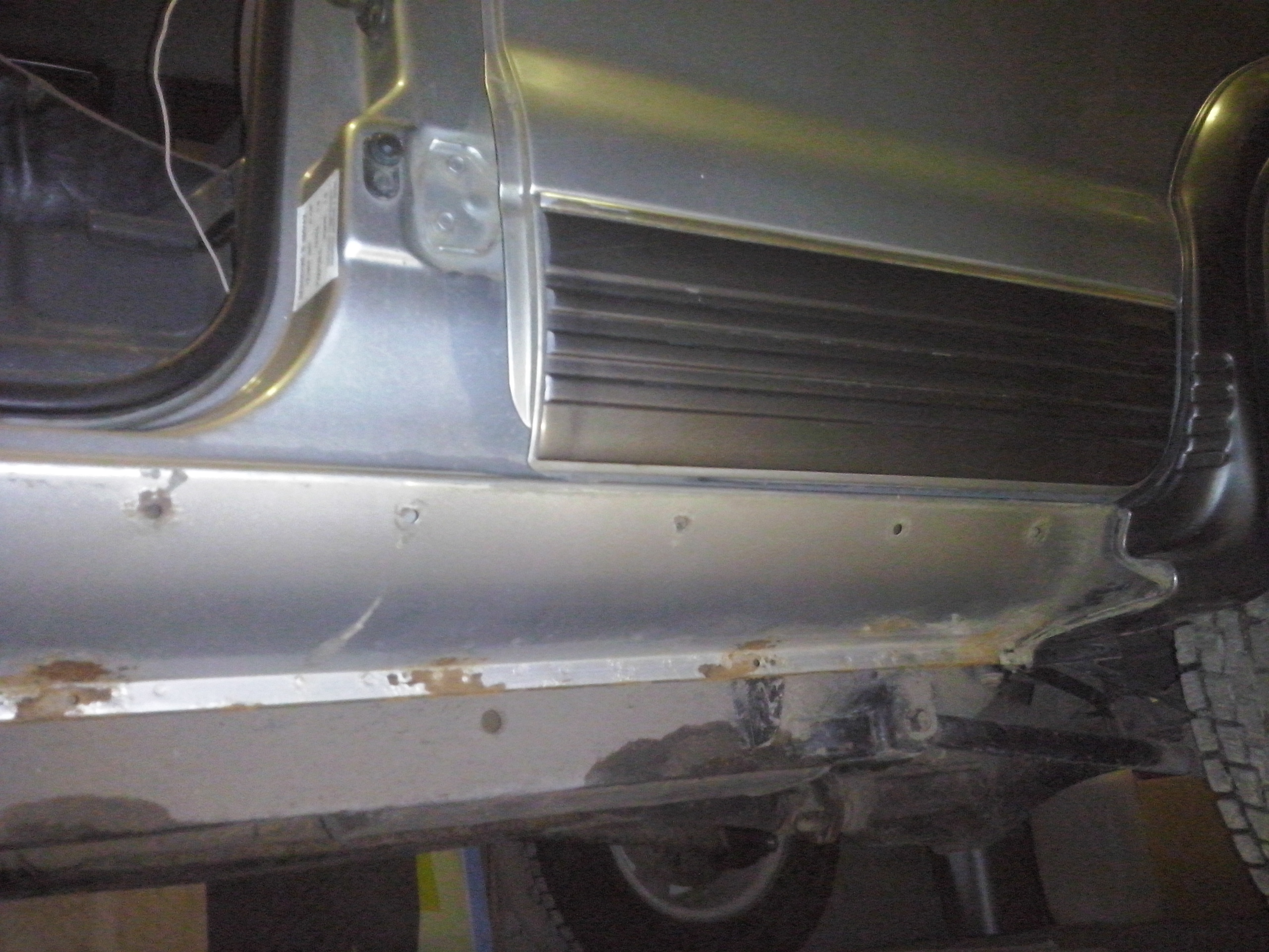

На "гранде"клипс немерено. И сдвинуть сложно если не ясновидящий. blink.gif 3 в одну сторону 4 в другую потом 3 в одну и в конце 1 в другуюПрикрепленное изображение А поломаются они полюбому если дырочки в пороге не подгнили.Прикрепленное изображение

Стоит машинка отдыхает уже давно. Вся промазаная, оцинкоренаяПрикрепленное изображение Соберу не знаю когда. Дела- дела. Гоняю теперь на митсубиси лансер5 постоянный полный приводПрикрепленное изображение теперь её люблю
