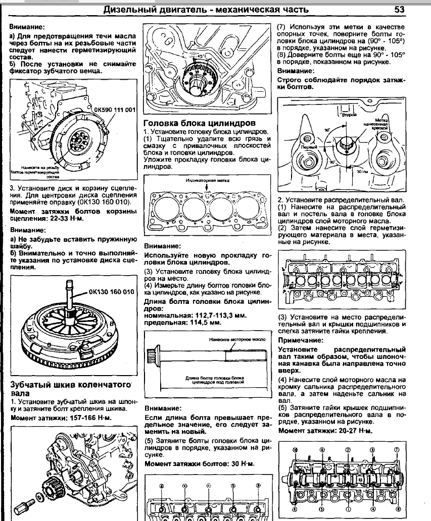

Tuc
post Mar 6 2017, 04:13 PM
Сообщений: 5,083
Регистрация: 8-March 10
Пользователь №: 7,570
место дислокации: Центр
дизель
Длина болта головки блока цилиндров:
номинальная: 112,7-113,3 мм.
предельная: 114,5 мм.
из https://www.drive2.ru/l/456364396810076312/
Почему длинна болтов указана 112,7-113,3 в книжке, а если смотришь по коду детали, то 95мм? Какие же нужны на самом деле?
в комментариях:
По оригинальному каталогу для бенза 95мм, а для виндизеля 113. В книжке решили указать длину только для виндизеля))
вот еще - описание аналога
http://www.rain-auto.ru/search/?art=22-76016B&brand=GOETZE
ХарактеристикиTecDoc
Длина: 95 мм
Размер резьбы: M12
Профиль головки болта: Внутренний шестигранник
Количество: 10
Шаг резьбы 1: 1,25 мм
