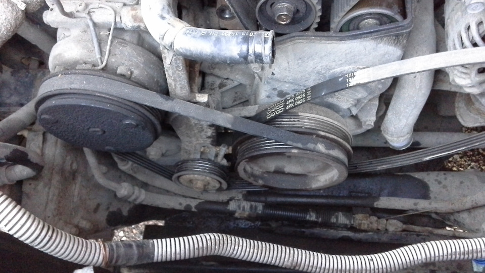

братцы подскажите 32a.gif зашуршал ролик натяжитель ремня кондея(кажись он). Что там за подшипник? Меняется ролик целиком, или подшипник?
post Apr 4 2017, 06:38 AM
Сообщение #1388
Меняется отдельно B228.gif ,6203 или 6302 чё то такое там стоит.Ходовой подшипник, почти везде продаётся. B020.gif
post Apr 4 2017, 02:20 PM
Сообщение #1389
6302. недавно менял, при этом полностью заклинил от ржавчины болт регулировочный. Пришлось вырезать и заменять другим. Прикрепленное изображение
