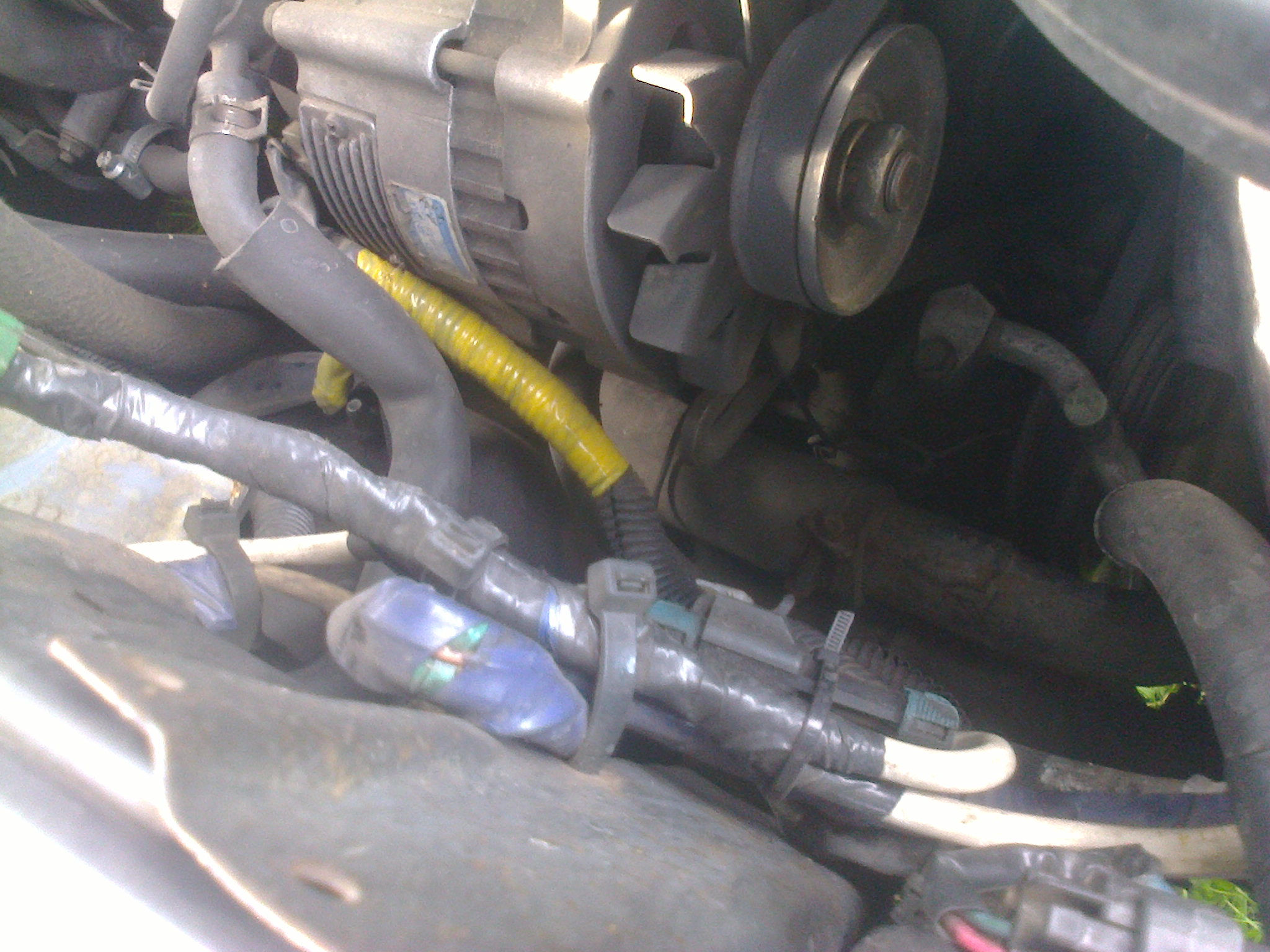

post Jan 29 2017, 08:10 PM
Сообщение #1415
Сообщений: 84
Регистрация: 15-April 15
Пользователь №: 14,147
место дислокации: г. Саратов
ну у меня , как то так!Прикрепленное изображение Прикрепленное изображение Прикрепленное изображение Прикрепленное изображение Прикрепленное изображение Прикрепленное изображение Прикрепленное изображение Прикрепленное изображение Прикрепленное изображение Прикрепленное изображение Прикрепленное изображение Прикрепленное изображение
