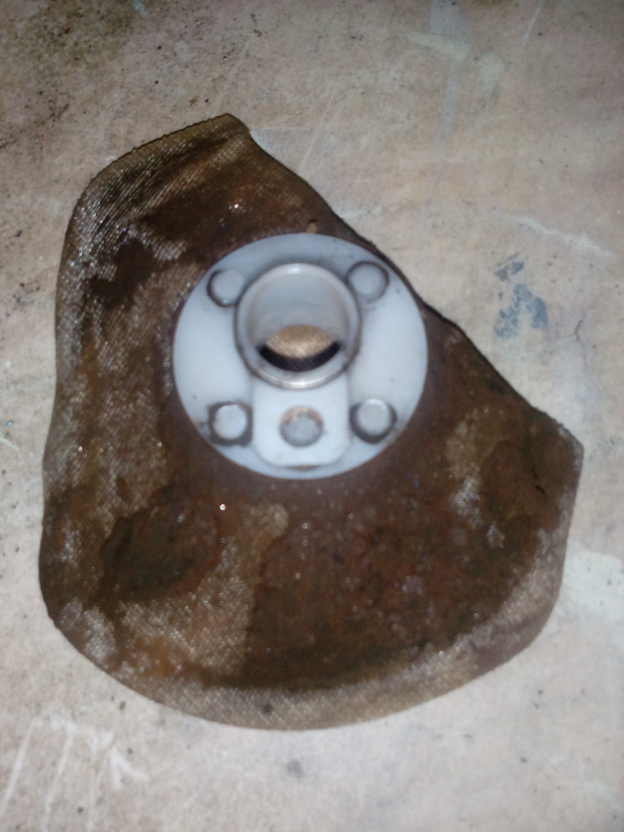

Во че из колодца в баке достал. Но сам бак чистый. Залез руками туда нет ни че . фильтр был новый 5 дней ему
Вот так сделал

А топливный фильтр давно менял?
Тоже 5 дней назад. Завтра новый поставлю. А этот ради интереса разпилю посмотрю че там

При чем это не ржа . это песок земля. От куда? Если быяруку не засунул туда. Я помню по тому. Спортику что в баке была ж.....а. Думаю дайка ярукои . апальцы бац и погрузились в жижу. При чем почему то только в колодце. В остальном чисто все. Ну есть там что то . попадается под. Пальцы иногда. По хорошему снять бак нужно. Но это не сейчас. Если заработает то поеду на яму и скину бак. Керхером прохреначу его . спиртиком промою и всеее
Когда форсунки мыл помнюв топливной рампе была тоже очень мелкая как пыль ржавчина
Обычное дело.
Насыпал когда вставку вытаскивал - сверху бака вечно слой грунта и песка в пару сантиметров, сложно вычистить все перед демонтажом вставки.
