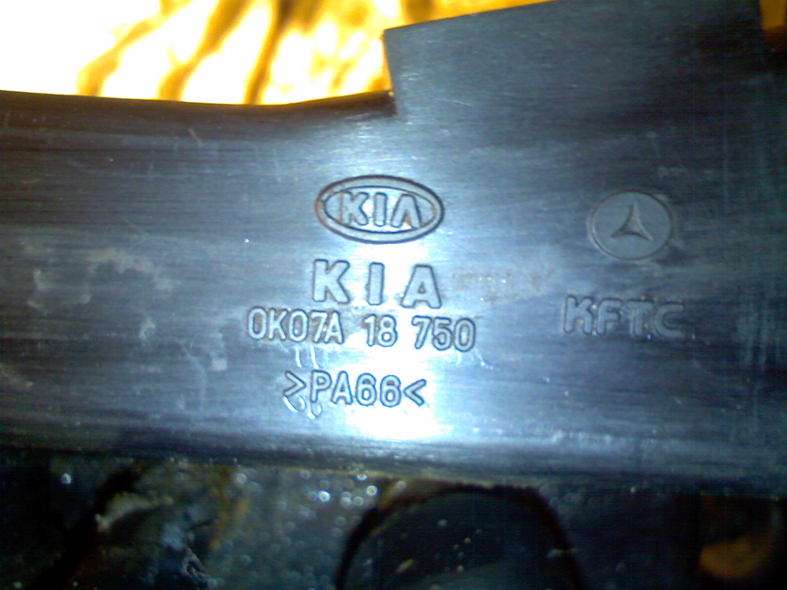

0K07A13970 - это номер не фильтра а коробки с углем к которой и пристегивается фильтр возможно бумажный
номер этого возможнобумажного фильтра - ОКО7А 18 750 и чуть ниже РА 66

Это с бумажного фильтра
Это с торца коробки с "углем"

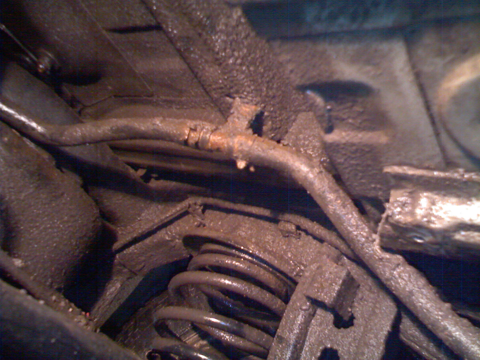

Вот такой у меня бак (взято отсюда).
Снял и промыл черный ящик 47 - грязи там было после покатух.... Мене не горюй.
Ничего загнуть или смять вроде как было негде - все достаточно выкоко над землей.
Попробовал счистить грязь с верха бака... с переменным успехом. Вроде все на месте.
Сдается мне, что не работает клапан 52 (Клапан топливного испарителя), некая хрень 51 под названием Valve-orvr, либо клапан 38 (Valve-canister close)
Какие еще у кого мысли есть?
Может кто растолковать что за топливный испаритель и как эта вся байда работает (вернее, должна работать)? Что-то я мало что понимаю huh.gif

В общем так.
Провозился полдня.
Именно раскопками, так как на баке обнаружился пятисантиметровый слой грязи.
Оказалось, через люк можно добраться только до насоса. Чтобы добраться до остальных клапанов надо снимать бак rvu-i-mech.gif
Обнаружив это, плюнул и опять снял черный ящик.
Попытка подуть в снятые шланги со стороны ящика ни к чему не привела. Не дуется blink.gif Чуть не лопнул biggrin.gif
Сам черный ящик продувается легко.
А вот попытка продуть хрень под номером 46 привела к тому, что оттуда потекла грязнющая вода. Воздух сквозь пропитанный водой фильтрующий элемент проходит очень фигово.
Снял, замотав клапан тряпочкой (на всякий случай).
Вот теперь думаю что делать... Сушить старый или покупать новый смыла не вижу, если после каждого мало-мальки серьезного брода опять придеться все по новой разбирать и сушить.
Да и вообще смысла в этом черном ящике никакого не вижу. Но просто его снять и выкинуть тоже не получиться dumai.gif
