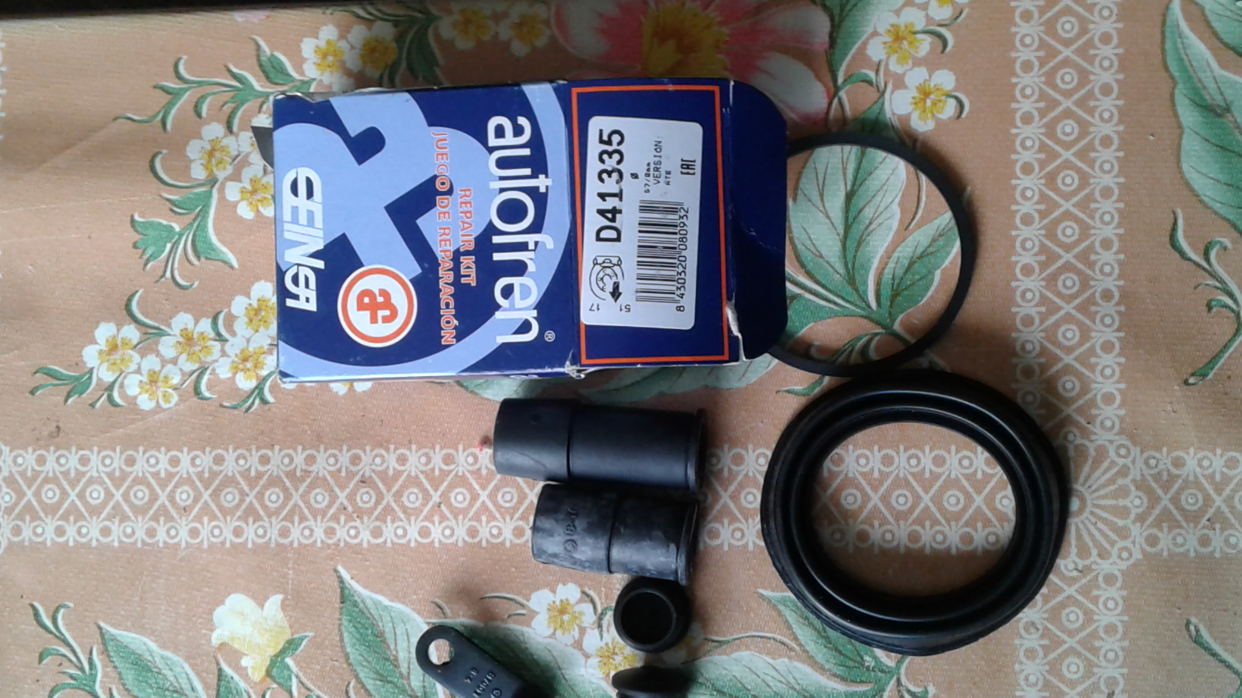

да спасибо прекрассно встало- я брал два р.комплекта- один с поршнем дорогой= Autofren D3511C и просто резинки на всякий случай....так там и видно на фото какая выработка посредине поперек поршня....так что вот шаровые заменю и на лето класс..вот только не пойму почему так колодки выщелущились..,,,???..та же фирма .на Fi как то фрикса чтоли .что и поставил . B084.gif B162.gif .главное нашел капалку масла (две три капли всего под машиной) после замены сцепления...переживал жутко....думал опять все снимать...оказалось все очень просто -до офигения на фирменном сервисе ...забыли поставить колечко в заливной пробке кпп- ну блин все просмотрели и не могли понять откуда капли...полезли масло в кпп проверить и обнаружили... B200.gif

огородник
post May 29 2017, 04:30 PM
Сообщение #2170
Сообщений: 220
Регистрация: 3-July 11
Из: москва восток
Пользователь №: 9,701
место дислокации: Реутов
Цитата(огородник @ Apr 21 2017, 12:42 PM) *
Уважаемые специалисты! подскажите что искать ?суть в следующем - внезапно начали греться тормозные диски(барабаны не греются) причём только после торможения(если не тормозить то и 100км проехал не греются)достаточно 1 раз затормозить и всё км 3 и рука не держит температуру.сделано - заменены диски с колодками ,разработаны направляющие результат 0..заменили главный тормозной результата нет.....что делать дальше?
наконец то дошли руки и до тормозов.оказалось причина банальна - износились тормозные диски цилиндры выдвинулись наружу и стали подклинивать,обратился в наш клубный сервис .ака 2 Дениса заменили диски колодки +разработали их в направляющих за что СПАСИБО,попутно( как щас при разборе суппортов оказалось) при замене дисков открутить стопорные винты не получилось и их высверлили и оставили остатки в ступицах даже не попытавшись их вывернуть в результате поршня ушли внутрь цилиндра и стали подклинивать в другом месте!(кто бы мог подумать ?)....после замены главного тормозного цилиндра в поисках неисправности в НАШЕМ сервисе пошли по пути всех сервисменов....не помогло? попробуй поменять вакумный усилитель (копеечный) не поможет поищи ещё причины....прискорбно такое отношение , хотя читал очень много хвалебных отзывов и сам хвалил не раз,но оказывается все похвалы касались решения простых вопросов.как возникла проблема пошли предложения менять всё по очереди...прискорбно.
как бы ни было теперь всё работает . не сколько советов - ремкомплект от Fremkit 257945 идеально всё подошло есть даже смазка для направлящих.
Ранее взятый ремкомлект резинок оказался полным дерьмом подошла только 1 манжета.
при прокачке тормозов сломал прокачной штуцер как здесь советовали прокачал через откручивание трубки НО чтобы прокачать надо открутить суппорт и поднять так чтобы труба оказалась выше прокачного штуцер иначе не получится прокачать.
вот фото того что брать НЕ СТОИТПрикрепленное изображение Прикрепленное изображение пыльник имеет ещё и металлическое кольцо по типу как в сальниках...
