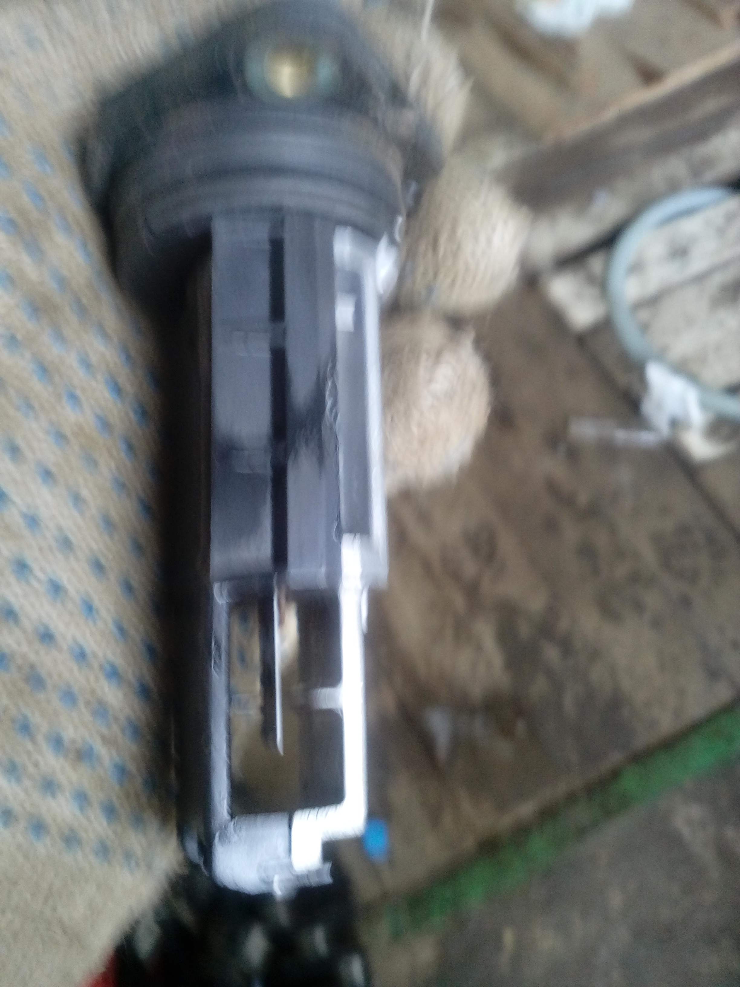

Машина проработала 12 часов. Заехал на заправку.и не за велась. Диагностика выдала 8 ошибку. Снял дмрв. А он горячий, даже рука не держит. Остыл завелась поехала но кто то держит за жопу. . при чем если плавно разгоняешься то нормально. Если газ в пол то не едет. Чек не горит !!!на холостых работает ровно

Номер дмрв подскажите. Пжаааалисто
все приключения на. ж.... у начинаются со слов я знаю короткую дорогу.
post Jul 7 2017, 10:19 PM
Сообщение #215
Цитата(котейка @ Jul 7 2017, 09:08 PM) *
А как вернуть? Она ехать то будет?
http://www.elcats.ru/kia/Parts.aspx?Model=...=%20(MPI-DOHC;)
MAF 0К080 13 210
РХХ: 0К247 20 660
ДПДЗ: 0К247 18 911
Это по каталогу елкаст.

Сам дмрв должен так сильно греться?

Вообще у меня на боченке дмрв написано 105 последнии цифры( это оригинал вроде как) а на самом датчике 106
