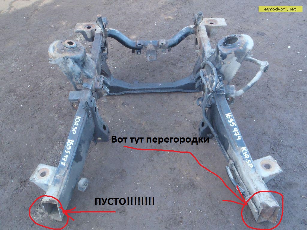

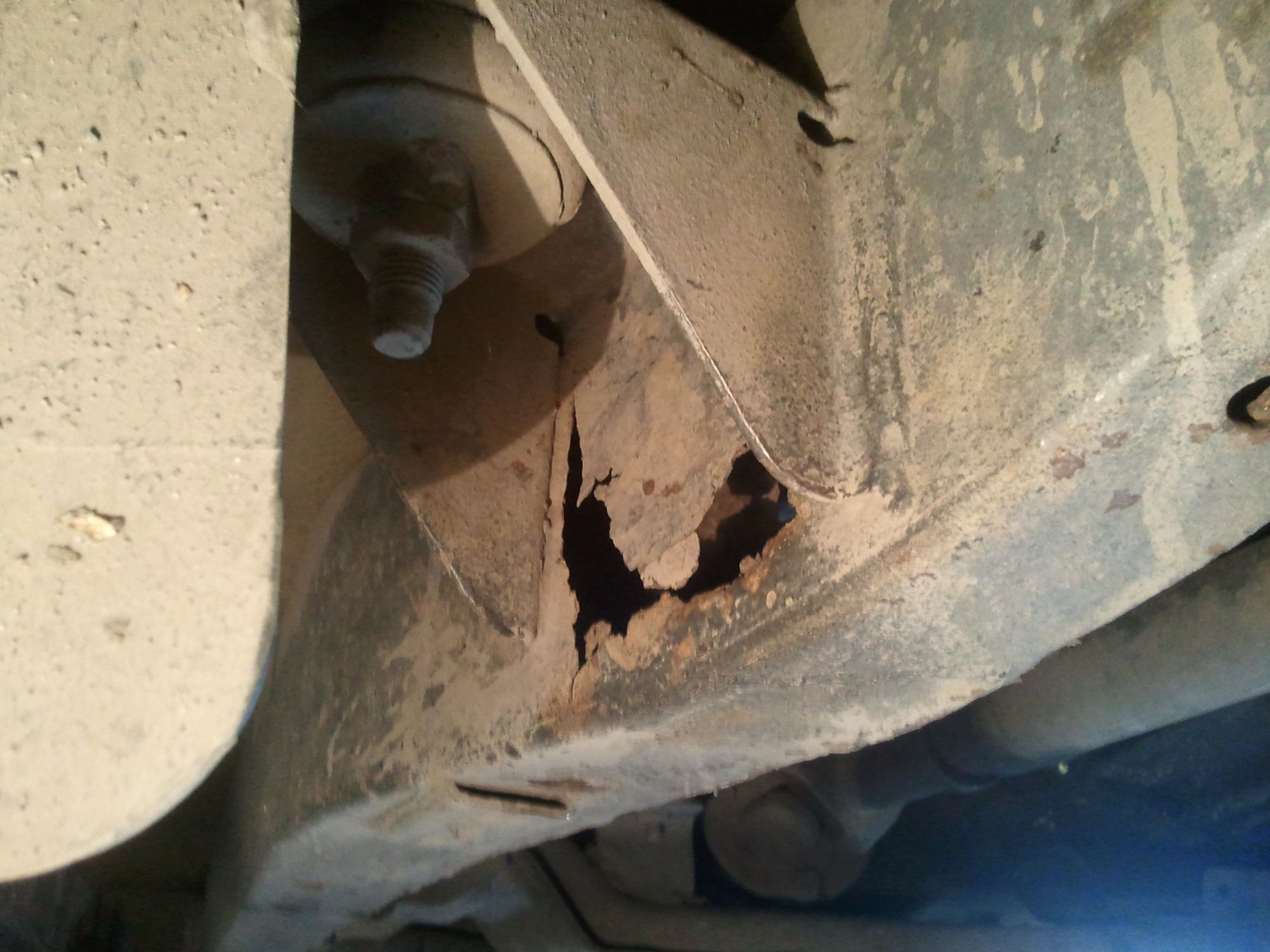

Вот и у меня рама справа в "стандартном" месте в зоне кронштейна крепления кузова превратилась в дуршлаг для крупных макарон.... sad.gif
Путем сравнения выяснено, что "умные" корейцы зачем то с правой стороны вварили перегородки в месте крепления кронштейна кузова внутрь рамы.... Слева их нету - и гнили нету....
Ну и задние концы рамы, прям у бампера нужно подлатать - снял фаркоп..... Увидел....

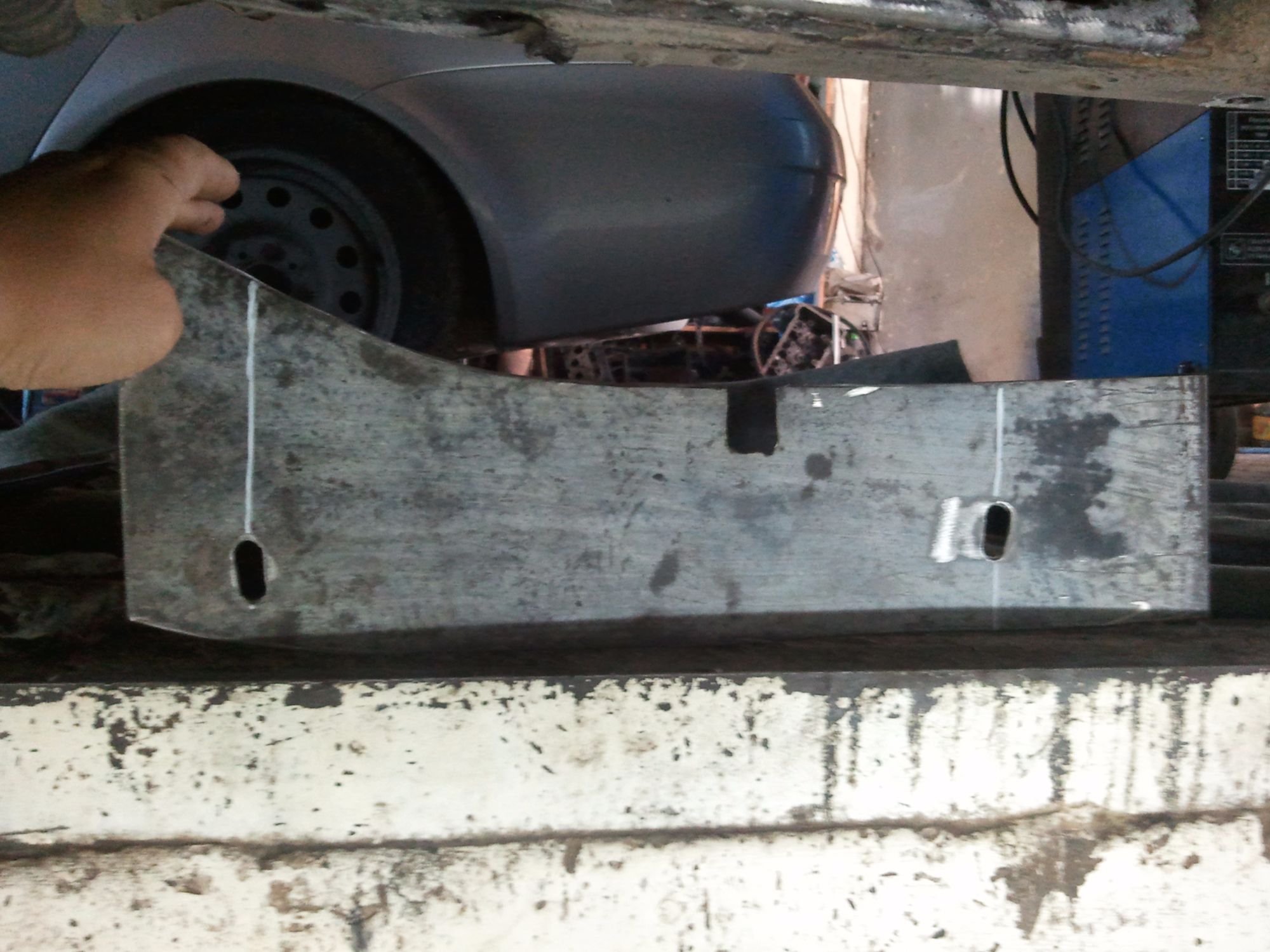

Завтра буду резать накладки из 3-ки металла. Сделаю фото как было до и стало после...

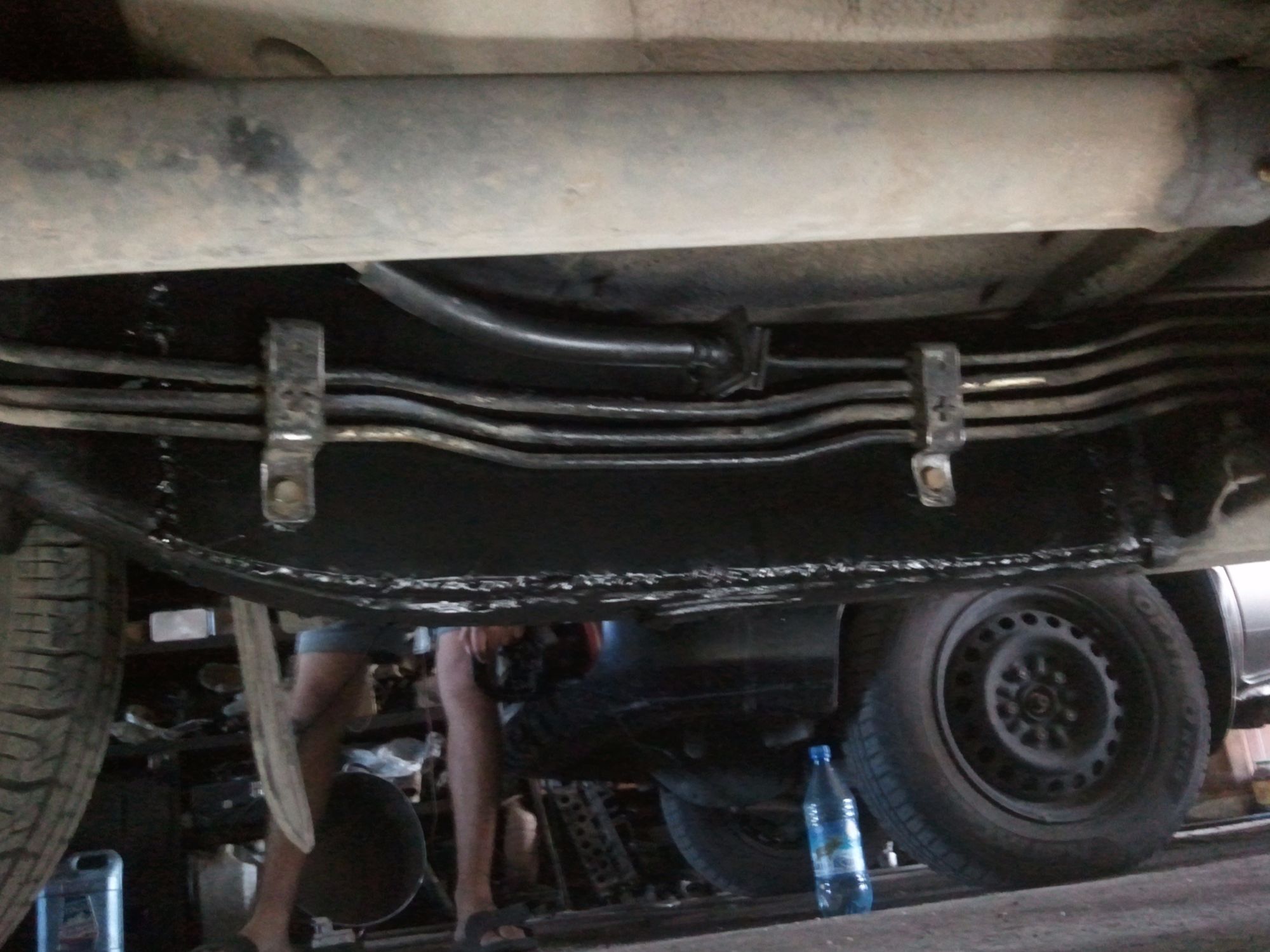

Было так....
и так
Сделал накладки (сталь 3 мм)
Затем почти 2 часа сварки полуавтоматом и получилось так:
Со стороны кронштейна фотку не сделал - у моего телефона нет вспышки...

Цитата(Виктор_19 @ Jul 30 2015, 08:39 AM) *
вварили перегородки
Получается , что промывание рамы просто сгонит всю грязь в одно место - к перегородке .
И ещё : две толстые поперечные трубы почти полностью перегораживают боковой профиль .
Там тоже может собраться вся помойка . И вскоре труба перегниёт . Сверлить смотровое отверстие ?
