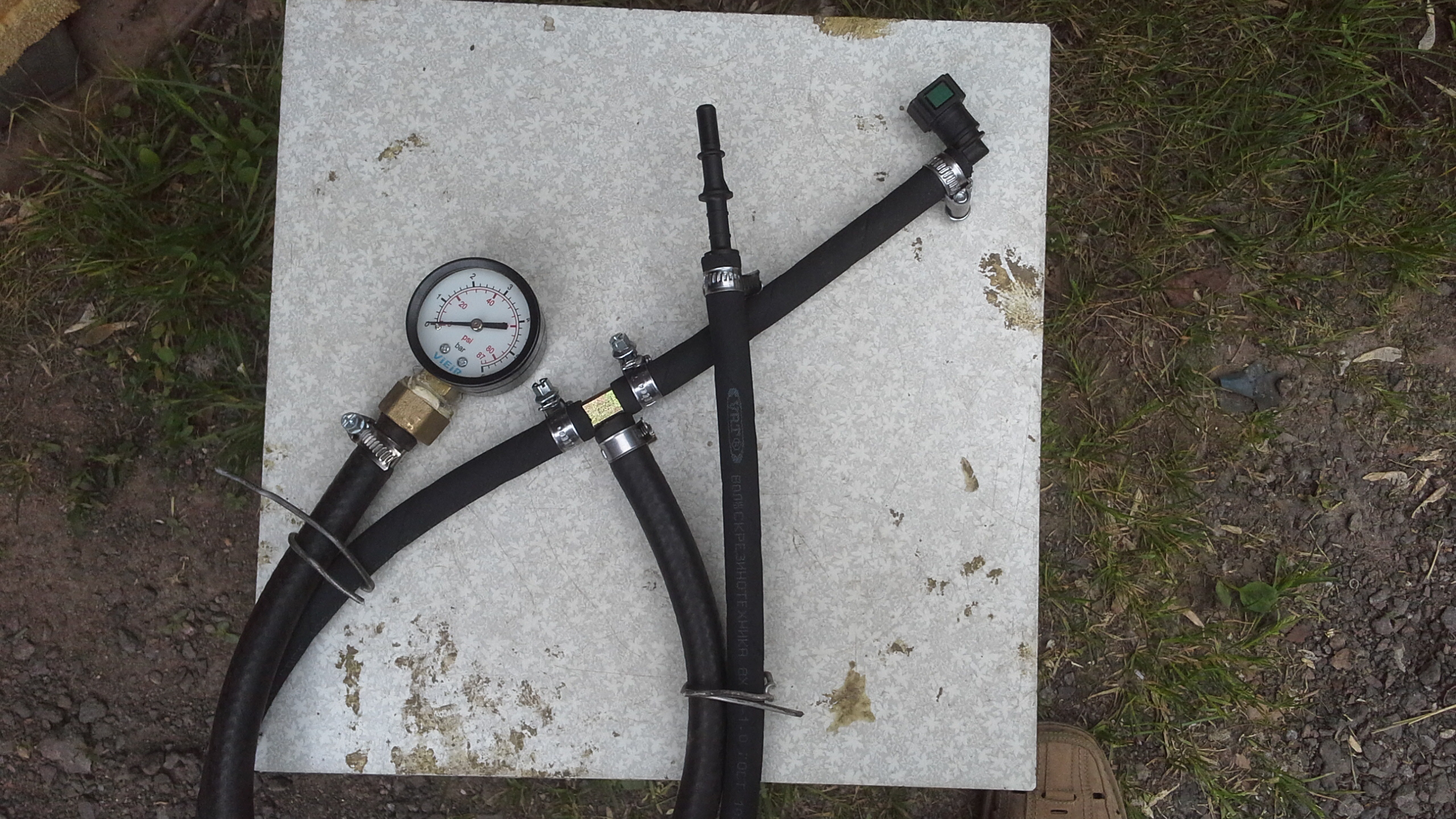

post Jun 7 2019, 02:27 PM
Сообщение #33
Цитата(Desson @ Jun 7 2019, 09:49 AM) *
Я сделал так. Отпилил 15-20см трубки старой до штуцера и соединил новые медные куском шланга 5см.
По размерам не подскажу, но можно пойти в тазомаг и обмерить буртик на топливном фильтре калины..
А я делал переходники для врезки манометра в напорную часть и купил топливную трубку от вазовской десятки. Она пластиковая, с быстросъёмом который к нам подходит идеально. Всё купил на рынке за 1 заход.Прикрепленное изображение
zenya
post Jun 8 2019, 01:34 PM
Сообщение #34
Сообщений: 186
Регистрация: 17-May 17
Из: Московская губерния
Пользователь №: 15,324
место дислокации: Тает в дымке город Химки
Чуть-чуть доработать надо. Нужен еще краник для сброса давления.
