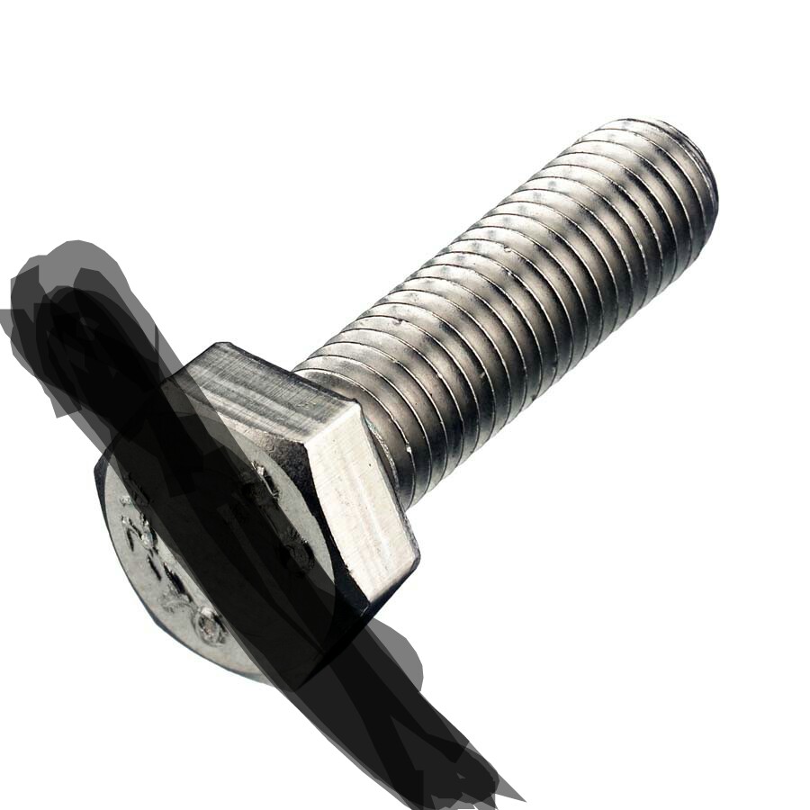

Увы h365g.gif ,я с телефона тож удалил их...Болт ,такой, нужно будет сделать:Прикрепленное изображение.Шпильку,или подходящий обрубок болта (ф10-12мм) приварить как на фотке- 4 штуки B228.gif .Снимай горловину и сепаратор заодно- почистишь,обработаешь антикором( больное место B093.gif ).Шланги новые по возможности(на горловину не надо) поменяй,там везде по 10-15 см не более.Ну и бак заодно обработаешь ,всё-таки за 10 лет перевалило B093.gif .
