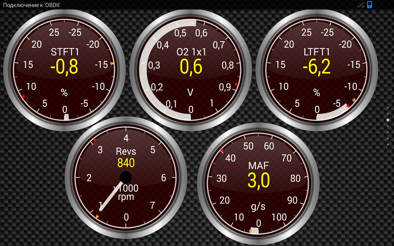

Таки снял! Долговременная коррекция ушла от +25 на минус 8. Машин полетел. Трогаюсь с проворотом, т.к. привык уже подгазовывать когда троила. Проехал мало пока, но раньше было 12,8/100 а щас 11,4. Но это очень не точно, нужно статистику накопить. Просто до отсечки пару раз заправил и прикинул.Прикрепленное изображениеПрикрепленное изображение

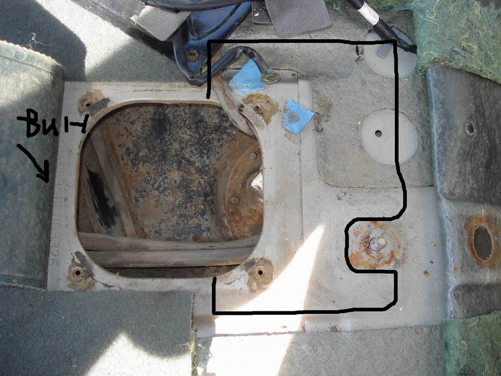

Боря, если есть фотки, покажи как резал люк. Я вот так представляю себе:
Проблема, что там в стороне петли корпус уже двухслойный. Ты чем резал?
У меня есть лобзик, хотел им резать. Есть болгарка, то там бак и к тому же искры везде будут лететь, попадут в обшивку, можно загореться.
Расскажи подробнее и покажи как у тебя сделано. Тоже склоняюсь к тому, что люк нужен. Ну сниму сейчас бак, поставлю новый насос, а он через неделю сдохнет, тогда опять бак снимать?

Вин на внешней стороне люка. На грандах всех так.
1) Боря, если есть фотки, покажи как резал люк. Я вот так представляю себе:
2)Проблема, что там в стороне петли корпус уже двухслойный. Ты чем резал?
3)Расскажи подробнее и покажи как у тебя сделано. Тоже склоняюсь к тому, что люк нужен. Ну сниму сейчас бак, поставлю новый насос, а он через неделю сдохнет, тогда опять бак снимать?
Сегодня посмотрел - долговременная коррекция в +18 ушла. Видно насосу хана.
1) Именно так я и резал, как на твоем фото, только ширина сделана равной ширине штатного лючка.
2) Верхний слой резал болгаркой. Нижний обсверливал сверлом и далее с помощью подручных средств и какой то матери. На это ушло основное время.
3) Штатный лючек оставил, но крепиться он стал на два задних самореза. На место выреза сделал плоскую крышку, кот одевается на шпильку крепления петли и сверху прижимается петлей.
При работе с болгаркой бак защищал влажной тряпкой. Вскрытую полость залил пеной.
Позавчера снова лазил в этот люк подтянул хомут топливного шланга.
На вин номер на крышке не обращал внимания. В следующий раз гляну.

Делать сегодня ничего не могу, глаз слегка кривой, могу при вырезке люка зацепить левое переднее колесо smile.gif .
Если есть возможность, сфотай свой лючок.
