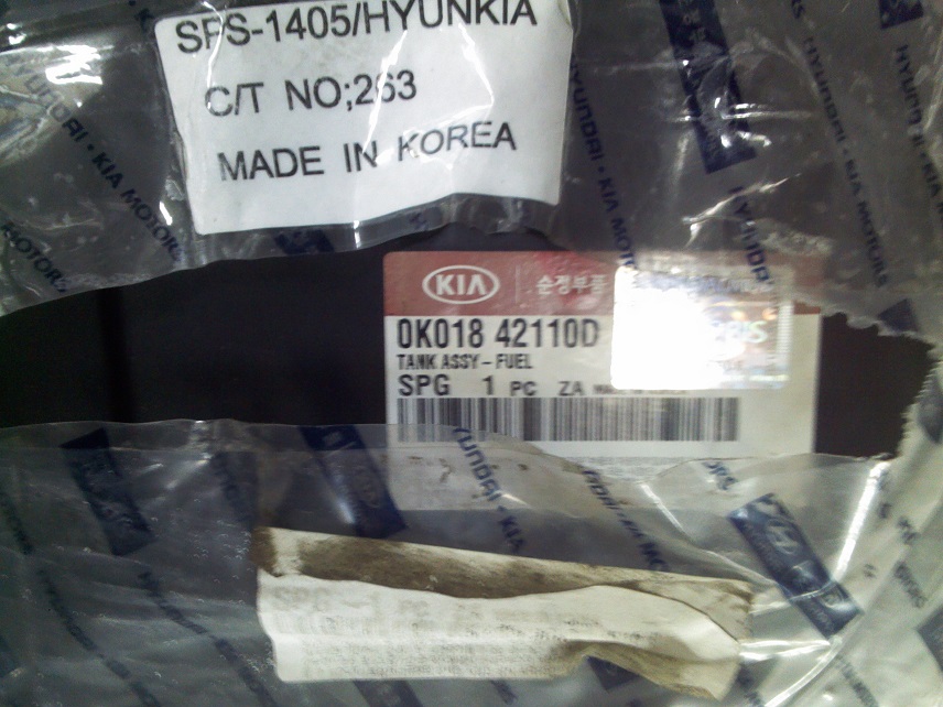

да еще..
я как то выкладывал фото бензобака который был в Автокорее (и бак был копия моего)
там был код бензобака - не могу найти на форуме это сообщение
добавлено:
0k018 42 110D топливный бак металл
нашел в своих архивах 2015
кто нибудь знает - чем отличаются 0k018 42110D от 0K045 42110D ?
ответ : 45ый - пластиковый на гранд - дешевле чем на коротыша
Гранд Бак Пластиковый
а в Барануле есть пластиковый на коротыша по вкусной цене
https://www.avtodubai.ru/poisk/0K05242100.html
