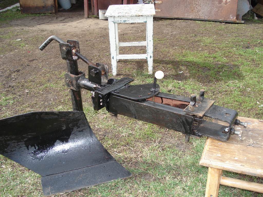

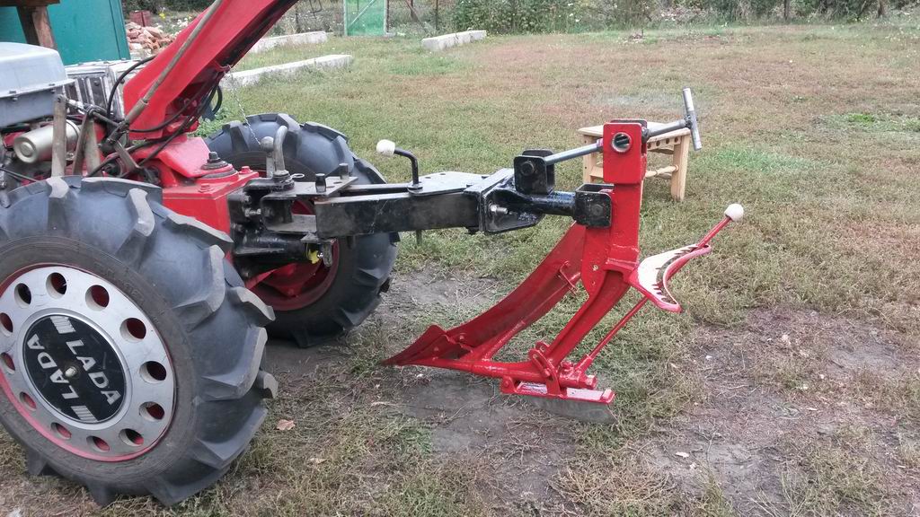

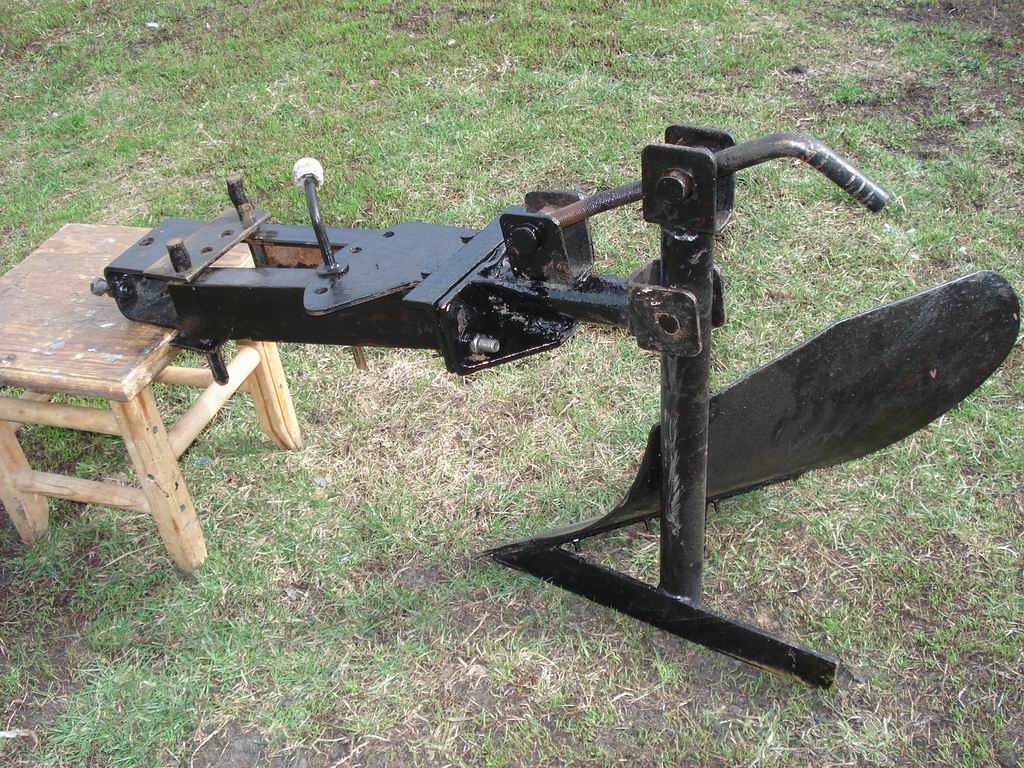

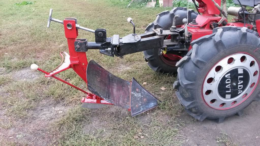

Я тоже не сильно умею пахать. Весной 1 раз только пахал. Но некоторый опыт поимел, плуги доработал, теперь через недельку буду пахать под осень.
Для этой цели у меня два плуга - родной плуг Агро:
И оборотный плуг ПЦ-18:
На ПЦ-18 имею большие надежды. Родной плуг тяжеловато идет, бульдозерит, а у ПЦ-18 меньше угол атаки, его регулировать можно, надеюсь, что он пойдет лучше.
Если эти надежды не оправдаются, отлично допашу родным черным плугом.

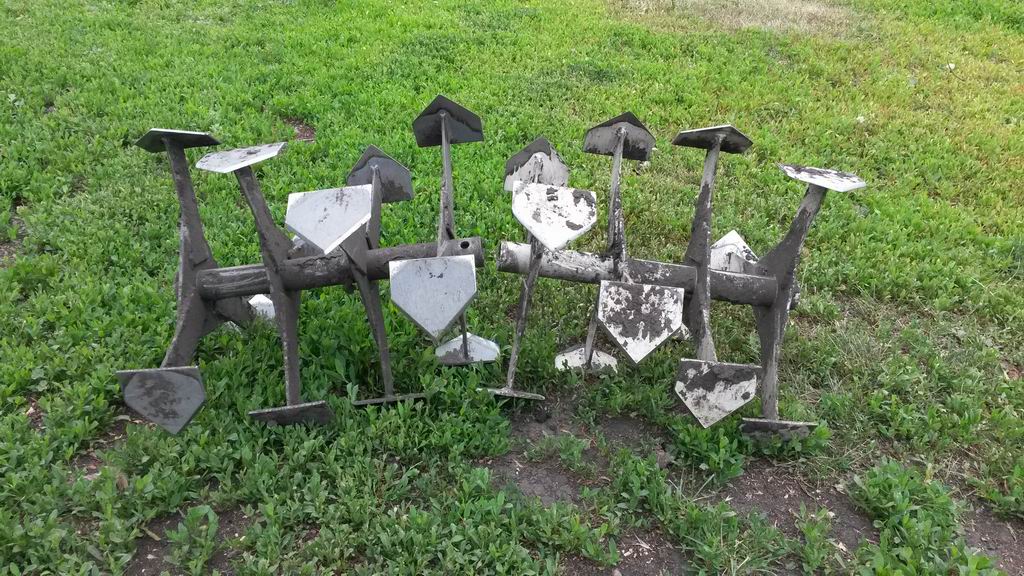

а про "гусиные лапки" кто чего скажет?Прикрепленное изображение

У меня на Неве были два комплекта культиваторов - стандартные кривые и гусиные лапки.
Оба культиватора хороши, каждый по-своему.
На родных кривых лучше культивировать целину или очень тяжелую пашню. Некоторые годы была земля очень тяжелая и вот этими кривыми спасался. Они как бы режут землю своими кривыми ножами. Гусиная лапка тут никак не справляется - только скребет по земляным глыбам.
Но если земля не очень тяжелая, например осеннее культивирование выбранного поля, то тут гусиная лапка лучше. Она лучше разбивает комочки, не проваливается в рыхлую землю. И захват у гусиной лапки больше, чем на родных культиваторах.
Нужно иметь оба варианта, я так думаю.
Ну и коли пошла речь про культиваторы, скажу как я культивировал.
Я всегда культивировал на 1 скорости. Культиваторы крутятся медленно, хорошо рыхлят почву. Заглубляются по самую ось, а то и глубже. Это 15-17 см. Не мало!
Видел в интернете, как культивируют на 2-й скорости, на большом газу. Не понимаю зачем это делают. Культиватор крутится быстро, заглубляется мало, только брызги летят во все стороны. Толку мало и пользы мало от такой работы.
